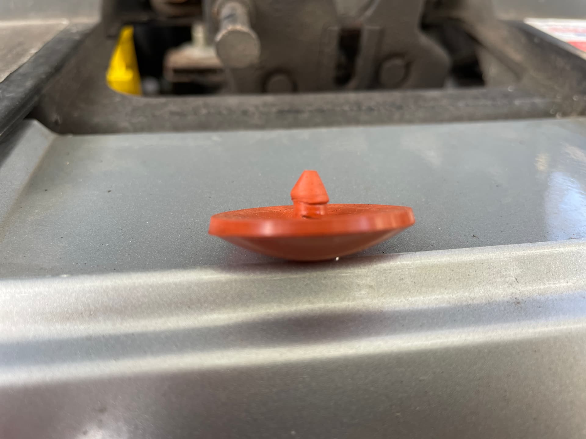

Habe auch oben an der Brücke die Membrane angeschaut,die unter diesem schwarzen runden Deckel befestigt ist.
Die sah so aus
Hmm kam der Fehler mit der Lambda-Regelung auch noch, nachdem du den Benzindruckregler getauscht hast? Das bedeutet sonst immer noch ein zu mageres Gemisch.
Der LMM Wert erscheint mir etwas zu wenig, wenn ich meine Werte umrechne sollte der bei dieser Drehzahl eher bei 400 mg/R liegen. Hast du das bei Vollgas gemessen? Würde aber auch ins Fehlerbild passen, es kommt mehr Luftmasse in den Motor, als vom LMM an das Steuergerät gemeldet wird → zu mager.
Dichtet die Membran denn noch ab? Ein direktes Loch sehe ich auf dem Bild nicht. Eine weitere Quelle für Falschluft könnte übrigens noch der Aktivkohlebehälter sein, immer wenn das Ventil angetaktet wird. Natürlich könnte es am Ende auch die Lambdasonde selbst sein oder immer noch zu wenig Benzin(druck)…

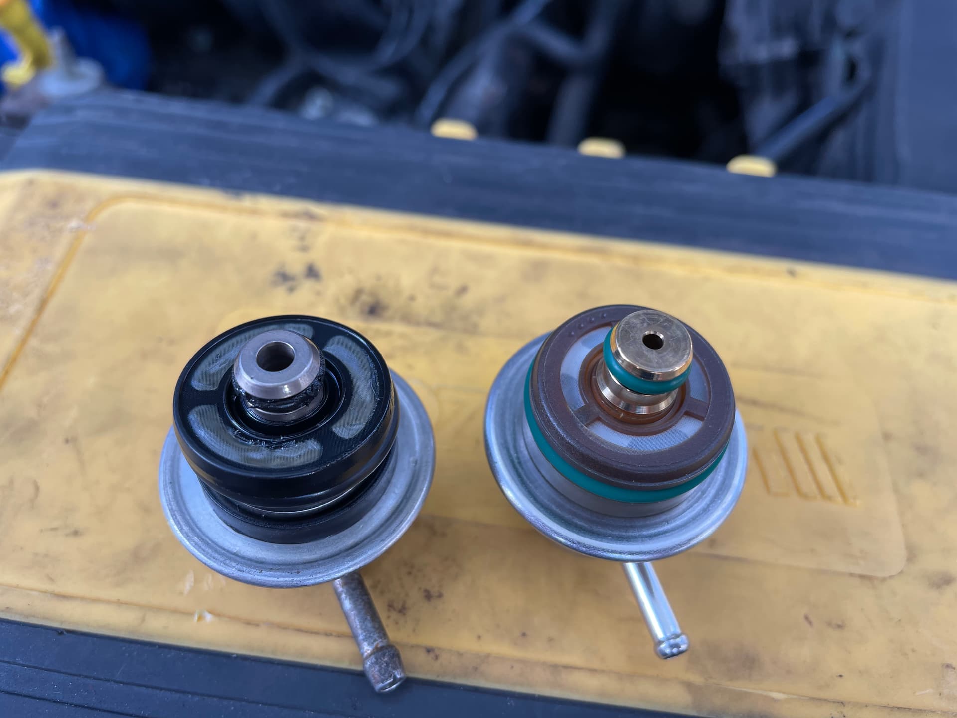

Die Öffnung des neuen Benzindruckreglers ist viel kleiner als vom alten.
Ob das Auswirkungen hat,keine Ahnung
Sehr cool! ![]()
Hm das sollte schon passen, meiner sieht auch aus wie der rechts. Ich denke mal, dass der Benzindruckregler dann auch innen in der Membran anders aufgebaut ist und somit den gleichen Druck misst?
