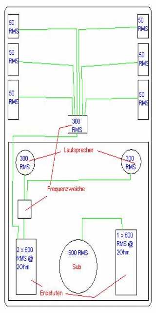

Also ich habe mir jetzt mal Gedanken gemacht wie ich was verbaue. Also geplant sind 2 Endstufen.
-TWISTER F2-300 (Sub)
-TWISTER F4-600 (Rest)
Für Lautsprecher habe ich mich noch nicht entschieden, nur die Endstufen. Habe mal ein Skizze angefertigt. Was meint ihr dazu??? Ist das so ok??? Könnte das klappen???
thx
Im Prinzip ja…
Kann ich Deine Skizze so deuten, daß an die F4-600 ein 3-Wege-Frontsystem und ein Coaxial-Hecksystem soll?
Ich würde Dir empfehlen laß das Hecksystem weg nimm nur 2 2Kanal Stufen! Und stecke das gesparte Geld ins Frontsystem! Dämmung oder sonst was da hast Du mehr von!

Ein 3-Wege-Frontsystem nicht ganz. Möchte die schon verbauten Boxen durch andere Tauschen.
@lulu011
Wieso das Hecksystem weg lassen??? Man braucht doch auch eine „Druckwelle“ :cool: von der Ablage :grins: .
ich verstehe deine Skizze net ganz…warum ist vor den 2 hinteren Lautsprechern ne Frequenzweiche?!
Zudem würde ich die hinteren Lautsprecher weglassen…die sollten net wirklich viel bringen…da würd ich eher zu nem guten Frontsystem raten.
Ich würde dir auch zu einer Endstufe (der AS Twister F4-600) raten und die dann so brücken, dass du je einen Kanel fürs rechte und einen fürs links Frontsystem nimmst. Die restlichen 2 Kanäle brückst du und schließt den sub dran an.
Ich habs bei mir genauso gemacht und ich find das echt ne gute Lösung :slight_smile:
stimmt eine zu viel.

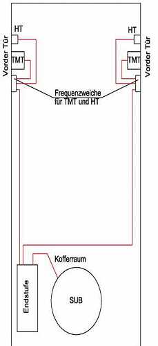

So hier mal eine Skizze wie es eigentlich alle meinen
Endstufen könne auch zwei sein eine für Sub und eine für Front
