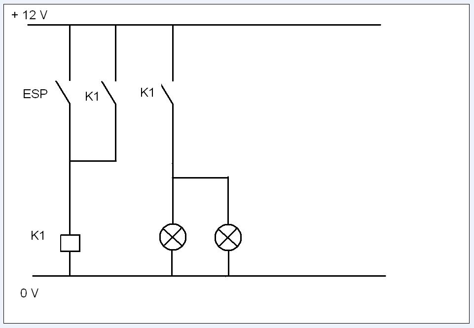

1.Der Original ESP Schalter ist nur ein Taster. D.h ich muss ( müßte ) den Schalter ja als gedrückt halten damit die Leisten leuchten :-/
Habe mir überlegt das mit einem Relais zu realisieren nur weiß ich net genau wie ich die Selbsthaltung des Relais wieder aufhebe. ( Also mit welchem Schalter :-/ ) Hab dabeim noch ein Wechselrelais (d.h 1 öffner und 1 schließer) rumfliegen und mir überlegt wie ich es damit machen könnte.
In der angehängten Zeichnung benutz ich den einen Schließer Kontakt doppelt was ja auch schon falsch bzw gefuttelt ist :confused:
2.Kann mir jemand bei der Teile Nr. + Preis eines 12V Relais mit 2 schließer Kontakten geben?
  1. Wie löse ich nun die Selbsthaltung des Relais am besten auf? D.h mit welchem Öffner?

es kommt dann drauf an wie du es schaltest … ansonsten den esp schalter "ändern" und die led über einen schlieser von relais laufen lassen
aber eig sollte es so gehen wie du es oben gezeichnet hast …

angenommen der ESP Schalter ist nut ein Drucktaster, der nur für einen kurzen Moment einen Impuls gibt, dann ist das mit deiner Schaltung falsch. Du bräuchtest dann noch einen Schalter (Öffner) um den Schütz auszuschalten.

das bringt dich nicht weiter weil du zwei Taster haben musst um die Selbsthaltung wieder aufzulösen

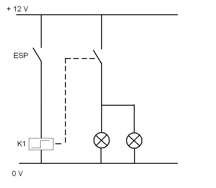

hey paddy85
Wenn du dir den obersten Beitrag mal ganz durchließt wird dir einiges klar :wink:
Also so sollte es eigentlich klappen wenn ich mich nicht ganz irre, oda? :slight_smile:
Eigentlich ganz einfach… thx :slight_smile:

Und wo ist da eine Selbsthaltung???
Ohne zweiten Taster wirst du das SO eh nicht realisiert bekommen!
Die Lösung mit dem Stromstoßschalter wird die am einfachsten zu realisierende Lösung sein.
