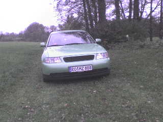

kleine Rennsemmel =)

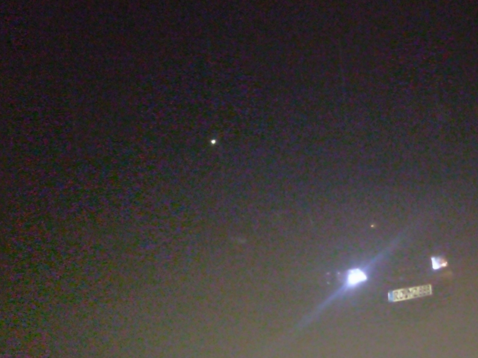

Standlichter sind 4 SMD white…
hammer heftig die dinger wie weit und grell die leuchten :slight_smile:

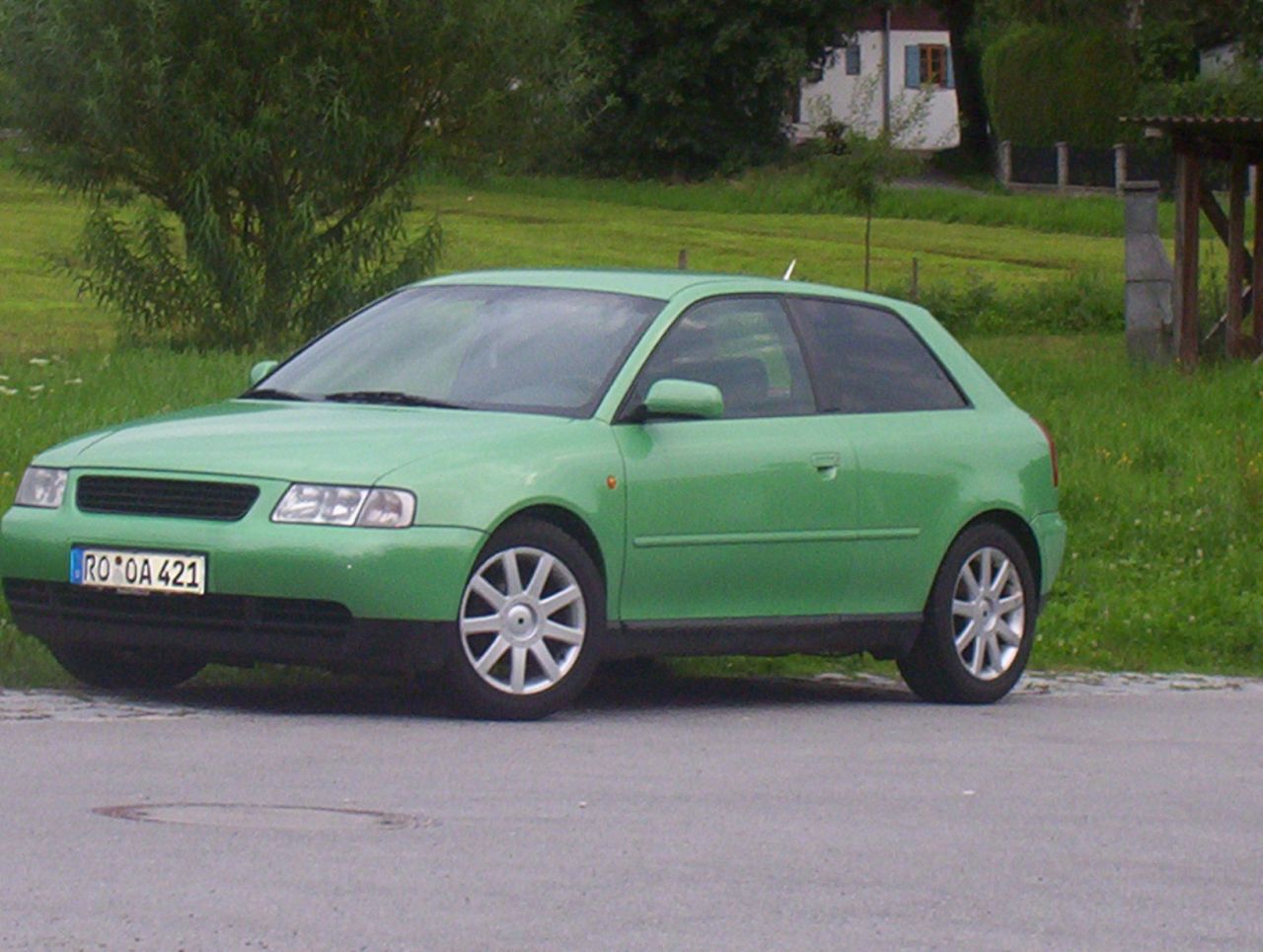

OZ Palladio 17´´ ET 35 mit 205/40er Bereifung…

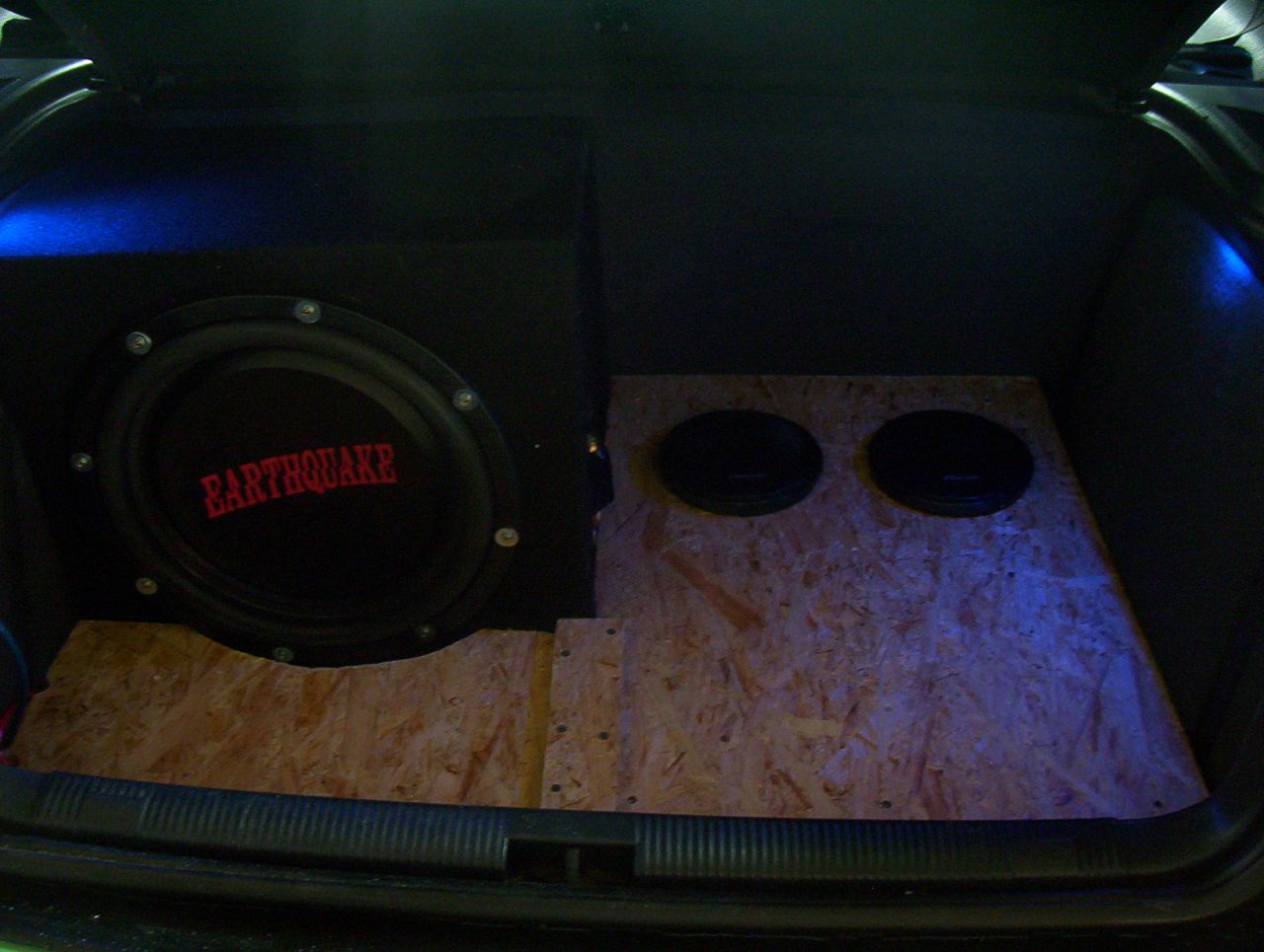

nächsten Sommer vermutlich 215er dann wirds schon eng
mit den Kästen :cap:

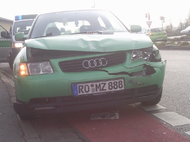

hmm…mal sehen ob sich ein wideraufbau lohn…vom rahmen her ist nichts verzogen…mal sehen wies im motorraum aussieht…motorhaube geht nicht auf :stuck_out_tongue: konnt noch nicht schauen…
und ausgerechnet heute…vor n paar stunden vorne neue bremsen und radlager reingebaut :hmm:

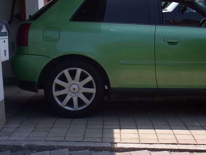

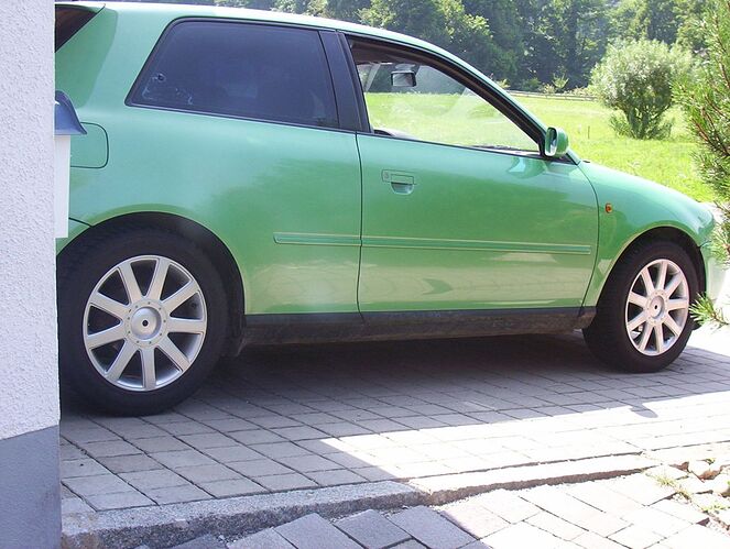

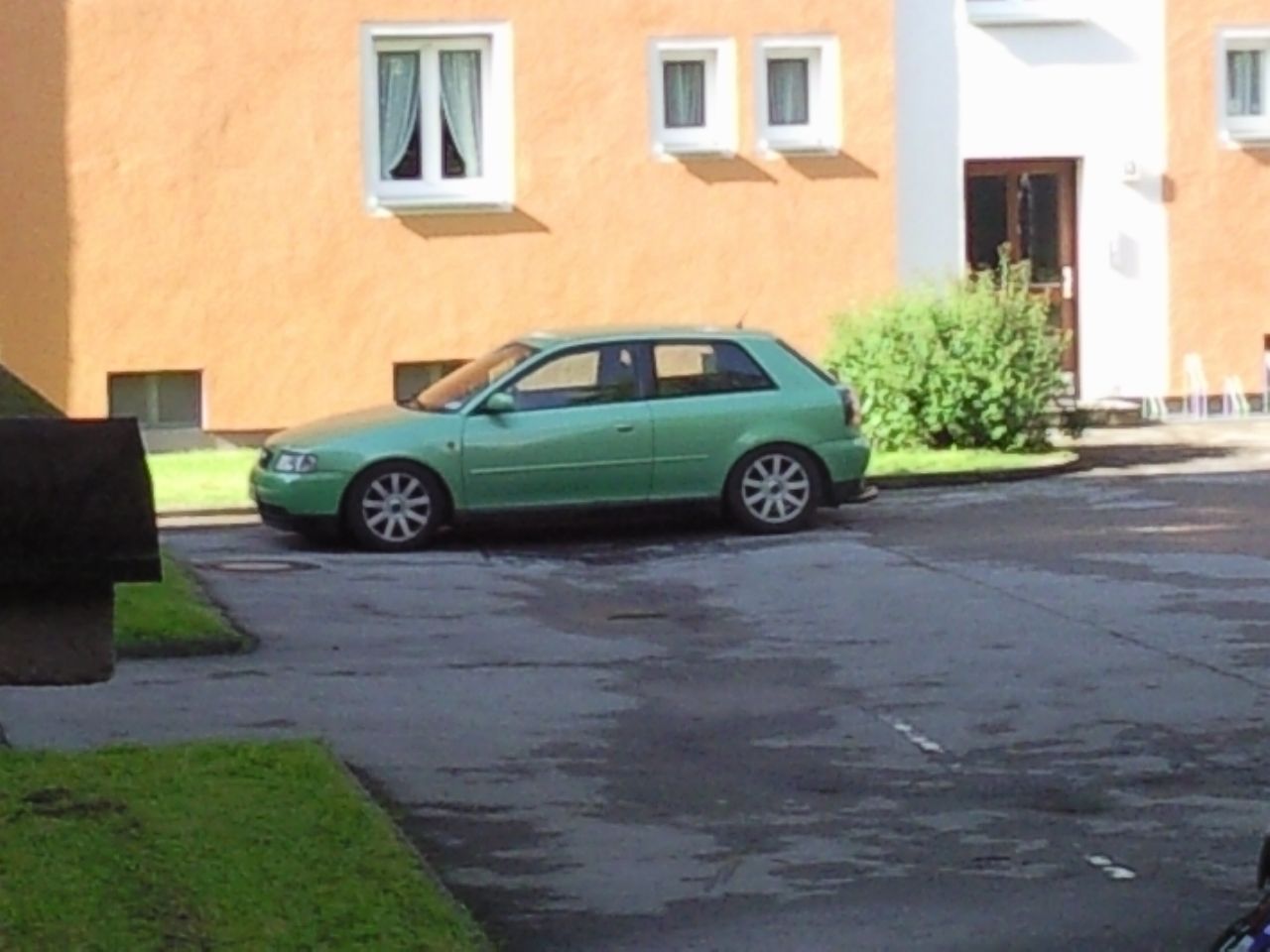

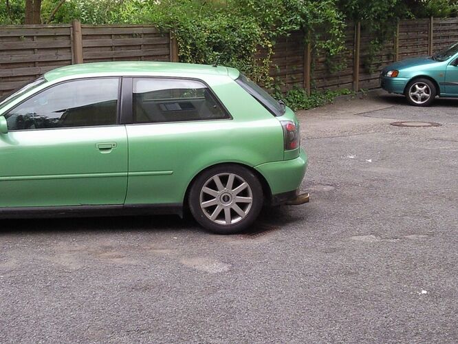

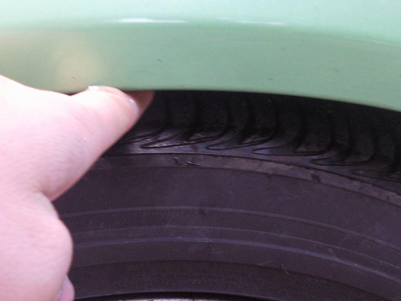

…passt noch drunter…wenn sich s 'Fahrwerk setzt wirds eng…

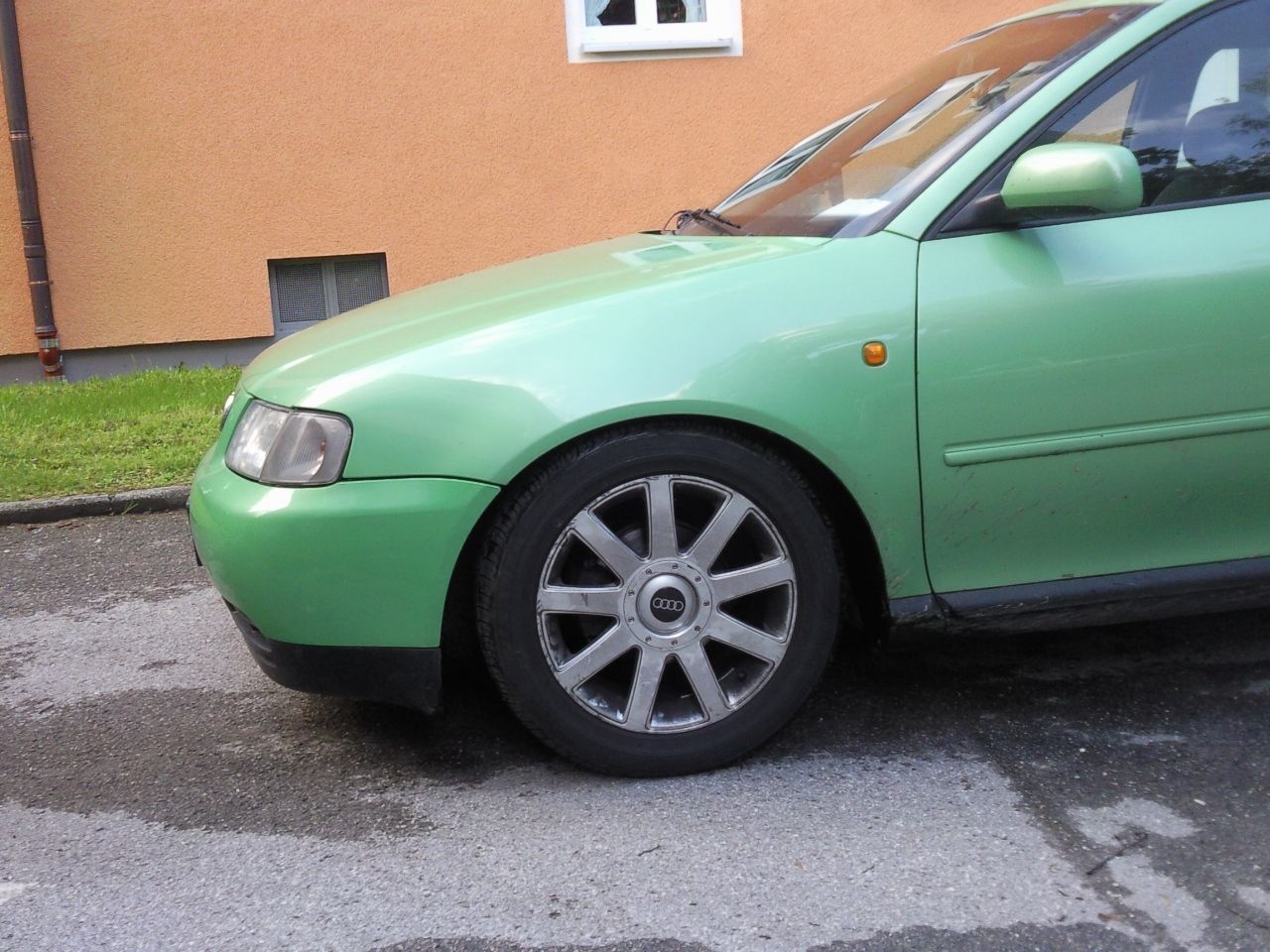

so mal guggen was des TA Technix taugt…
bis jetzt spür ich jede Unebenheit und sonst isses
eig. auch super… :slight_smile:

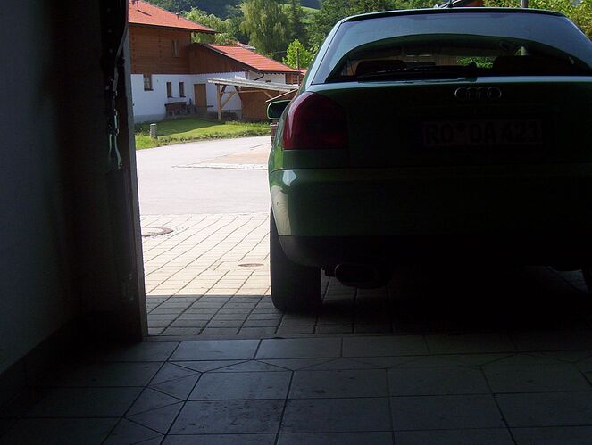

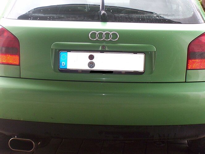

jaja…Auspuff wird noch angepasst…komm i-wie ned dazu :stuck_out_tongue:
würden noch gehen max bis die Antriebswelle schleift

3cm Restgewinde hab ich auch sonst schleift die antriebswelle! alles richtig gemacht!
Das kann ich mir nicht vorstellen. Das Auto federt ja noch, ich vermute, du hast nur den Abstand Antriebswelle->Stabi im Stand genommen?
hehe…jo bis jetzt taugts mir auch :slight_smile:
spür zwar alles aber mei…:cap:
wenn sichs setzt dann wirds eng am kotflügel…auch
mit 16 Zöllern :cap:
Nachtrag:
Wieviel Abstand Kotflügel/Radmitte hast Du?
hmm also ungefähr 3 fingerbreit sinds noch bis se schleift…
abstand muss ich morgen mal schauen :slight_smile:
warum interessiert dich dat? :slight_smile:
325mm sollen es sein! schleift nicht da 1.6
`325mm? d.h wenn ich mehr hab kann ich ihn noch tiefer schrauben?
vorne passt bei dem Ansatz unten wo die kleine Kante ist, genau noch ne Zigarettenschachtel aufrecht stehend…
ich geh davon aus,das in schnelleren kurvenfahrten die antriebswelle schleifen wird!
bei der Tieferlegung schon?

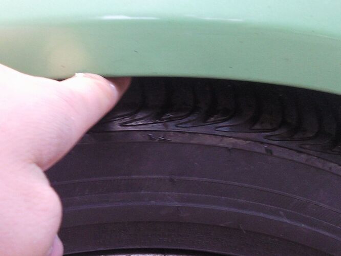

Passt der Finger drunter,muss der Audi runter…:lol:
geht schon noch :cap:
325mm ist max. kannst noch runter gehen aber in kurven wirds schleifen bei 325mm nicht!
aja ok …d.h wenn ich weniger als 325 hab kann ich auf 325 runter? …aja morgen mal guggen :slight_smile:
Auf das, was @Paddy85 sagt, wollte ich hinaus.
Hab auch nen 1.6er und ich kann mir kaum vorstellen, dass deiner noch 3cm runter kann, ehe es schleift.
Der wird so evtl schon in manch enger Kurve schleifen, kann aber auch grad noch ok sein.
Bloß noch 3cm kannst du vergessen. Ich hab Kotflügel/Radmitte 32.5 oder 33cm und das is (bei mir) grad so tief, dass es noch nicht schleift.
und das auch nur beim 1,6er…beim 1,8T is spätestens bei 335-340mm schluss…
sieht schon gut aus mit dem Fahrwerk. Verbesserungsvorschlag von mir : Besorg dir die richtigen s-line Nabendeckel für die Felgen. Das sieht um einiges besser aus wie so.
ich hab originale da liegen aber die passen nicht…
