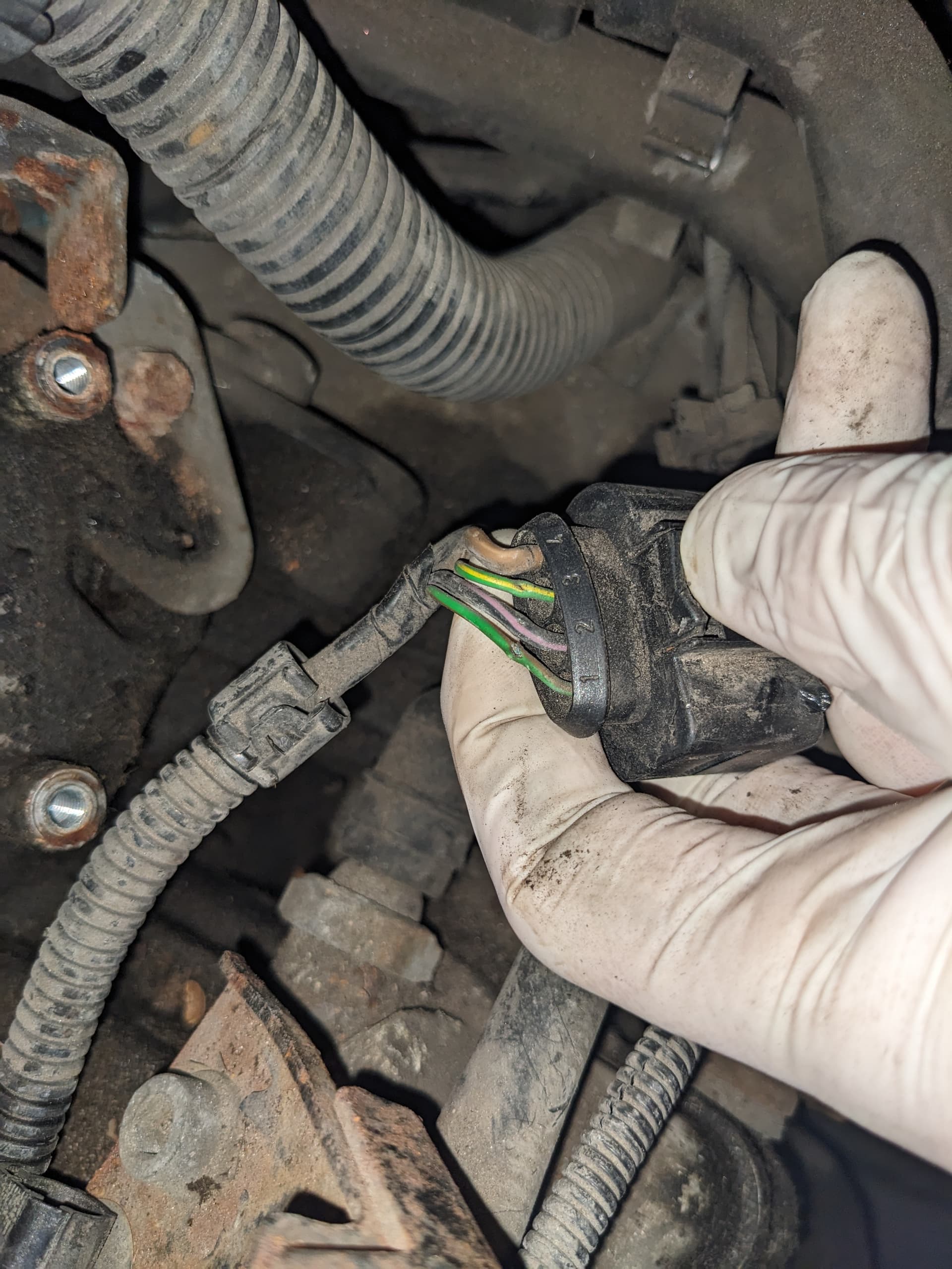

Leichtes Antippen des Kabels kurz bevor es im Stecker zur Zündspule ist, lässt den Motor ausgehen. Ich habe den Stecker gelöst, und bei einigen Kabeln ist die Isolierung teilweise ab. Siehe Foto. Ich denke entweder Kabel oder Stecker ist der Grund warum der Motor ausgeht. Ich möchte die Kabel auf Durchgang prüfen. Eine Mutlimetersonde stecke ich in den Stecker. Wo stecke ich die zweite Sonde hin um den Durchgang der Kabel zu messen? Danke im Voraus.
Also pin 1 bei dem Schaden siehst du korosion das auf jeden fall tauschen
Danke.
Muss ich den Kabelbaum öffnen um das Kabel für Pin 1 auszustauschen, und auch um herauszufinden wie lang das Kabel ist welches ich ersetzen muss? Meine Frage ist: wo befindet sich das Stecker-ferne Kabelende?
Ich würde mal die Isolierung vom der Leitung aufschneiden evtl reichte es schon die paar cm zu ersetzen mit dem passenden. PIN für den Stecker
Ansonsten kann ich mal im SLP schauen wo der hingeht
Danke. Meinst du das so, dass ich das defekte Kabelstück rausschneide und ein neues Stück Kabel reinlöte? Gibt es eine andere Möglichkeit das neue Kabelstück zu befestigen, weil ich momentan kein Lötgerät besitze?
Ja, SLP wäre hilfreich. Danke im Voraus!
Für eine saubere Verbindung löte ich eig immer
Quetschen usw geht auch ist aber nicht mein Ding
