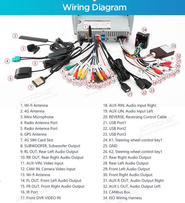

Von Xtrons wurde mir ein solcher Adapter mitgeliefert, über den ist das Radio auch angeschlossen (Doppelfakra auf Iso).
Auf die Frage an den Support, was denn das grüne Kabel am Adapter ist, bekam ich die Antwort, es sei die Versorgungsspannung für diesen Antennenverstärker.
Und nun kommt die eigentliche Frage.
Darf ich da jetzt einen Plus draufschalten, obwohl meine (aktive originale) Antenne (mit Schaltdiversity, da ich vom RNS-E komme) verbaut ist, oder „schieße“ ich mir dabei etwas ab?
ich hätte doch dann quasi 2 aktive Antennenverstärker in Reihe geschaltet?! ![]()

Wenn ich den, vom Radio geschalteten, Plus auf den mitgelieferten Antennenadapter (müsste laut meiner Inerpretation ja ein Antennenadapter mit Phantomeinspeisung sein) gebe, wird der Empfang sogar noch schlechter. D.h. die beiden Antennenverstärker (Original Audi- & Xtrons-Antenne) kommen sich „ins Gehege“.
Zusätzlich vermute ich, dass dieser Xtrons-Adapter mir mein Antennensignal dermaßen dämpft, dass kein gescheiter Empfang möglich ist.

@Mic Hmm, ich denke schon. Ich bin auf das rote Kabel, beschriftet mit Reverse gegangen. Damit versorge ich auch meinen Funkempfänger für die Rückfahrkamera.
Reverse?!?! Dafür killt dich hoffentlich deine Englisch-Lehrerin.
Das ist das Kabel für ein Rückwärtsgang-Signal (wenn man keinen CAN hat). Das ist ein Eingang für das Xteons. Such’ mal nach einem Kabel, was mit ANT (für Antenna) beschriftet ist. Bei mir ist das dunkelblau. Da habe ich mein Modul angeschlossen. Wenn du dir unsicher bist, miss mal mit einem Multimeter, ob da bei eingeschaltetem Xtrons 12 Volt anliegen.

Übrigens, mein Kabelbaum unterscheidet sich von deinem, da ist kein Kabel für ‚ne „Automatikantennte“ (ANT) dran. Also hab‘ ich jetzt den Kabelbaum „angeknabbert“ und mir den Zündungsplus geholt, und, was soll ich sagen, Empfang deutlich verbessert!!! ![]()
Tja, wenn man sich mal 'nen richtigen Plus holt, dann funktioniert auch der Antennenverstärker (war halt zu faul in den Keller zu gehen und ein Messgerät zu holen

Das Kabel-Chaos bei Xtrons habe ich auch nicht verstanden. Und bei dir ist es wieder anders?? Da haben die echt noch Luft nach oben. Freut mich, dass du nun deinen Lieblingsradiosender wieder genießen kannst.
