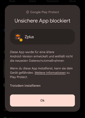

Außerdem habe ich dannoch die Zplus App auf dem Handy von V1.1.19 auf V1.1.21 hochgezogen. Dabei bekam ich aber den Hinweis, dass diese App für mein Android zu alt ist und ich sie nicht installieren solle.
