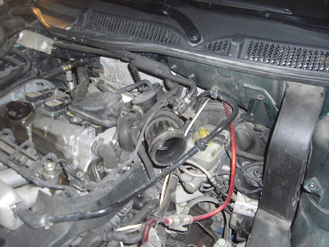

jetzt noch alles sauber verlegen und auf die Downpipe warten, dann kann es los gehen

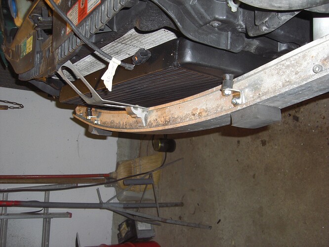

Netzmaß 600x355x50mm

Der AT-Fühler hängt übrigens über die untere Hupe
Ja, die Hupen sind leider beim 2. LLK im Weg. Beim Kumpel haben wir die halterung etwas zurechtgebogen, damit sie nicht komplett vor dem LLK sind. Könnte mir noch als anderen Ort den Prallschutz vorne oder eben im Wasserkasten. Mit 2. LLK wirds halt eng da drin…Verrohrung etc nehmen ja dann auch noch mehr Platz weg.
Baust Du auf die S3-LLK um inkl. Verrohrung?
waren spähne sichtbar? geh mal mit dem magnet rein und guck mal was du raus holst!
ah okay, die hupen bring ich dann schon irgendwo unter^^
ja wird auf S3 System umgbaut!
nein von spähnen war nichts zu sehen, aber es kommt sowieso ein neueus LLK System.

Warum verlegt denn jeder das Kabel über die Mitte wenn es dafür direkt nen Kabelkanal gibt ?
Sry aber das regt mich immer so auf ^^
A3Turbo
January 21, 2011, 3:43pm
10
xD da hast du eigentlich recht^^ warscheindlich weil es so die einfachere Lösung ist:D

Ist das der S-Tec LLK Kit?
