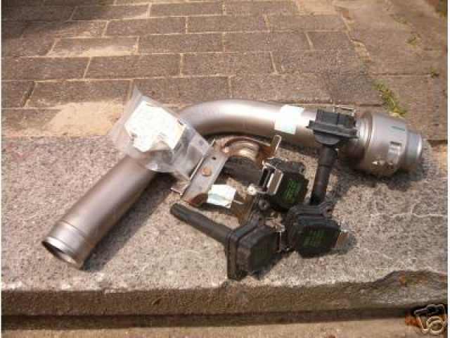

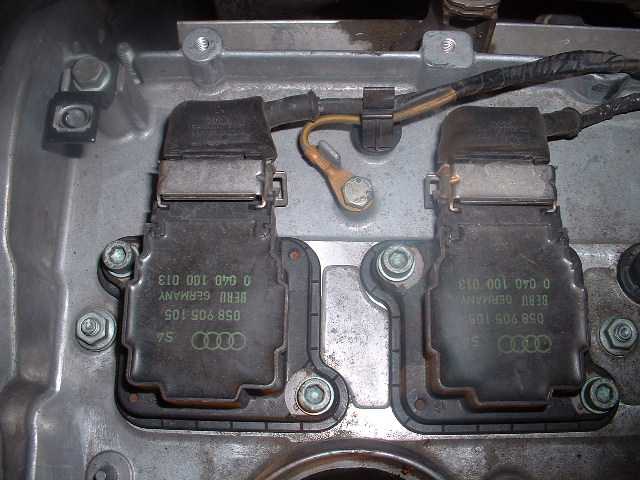

Bei mir sind die nicht verschraubt.
Man muss nur den Stecker abziehen und die Spule mit nem spezial Schlüssel rausziehen.
[quote]
Die Zündspulen sind die scharzen Kästen, die mit zwei Imbus fest sind, zieht man die nach oben, sieht man den Kerzenstecker, sit ein Teil.
Boris
[/quote]
Dann haben die die Spulen getauscht, bin mir zu 99% sicher, das meine mit Imbusschrauben fest sind.
Wenn ich dran denke, stelle ich morgen mal ein Bild rein.
Boris
jepp
meine auch

Hi!
Also bei mir müssen es wie erwähnt die Spulen sein, da beim Abziehen eines Steckers nichts am Laufverhalten ändert. Bei allen anderen Zylindern merkt man einen deutlichen Unterschied.
Wo jetzt die Spulen mit Inbusschrauben festgemacht sein sollen, weiß ich aber auch nicht. Hab grad auch die Kerzen gewechselt, und dafür musste ich bloß die langen Zündkerzenstecker abziehen. Ich würde mal tippen dass die Zündspulen die kleinen Kästchen oben auf dem Stecker sind…
Vielleicht könnt Ihr ja mal Fotos machen damit ich verstehe was ich meine.
Oder ist es beim 132kW etwa anders?
Mmmhhh…
Gruß Andy
hi,
falls diese es echt sind kannste die eventuel von mir bekommen !
mfg
Na das habe ich mir fast gedacht, beim Facelift sind wohl andere zum Einsatz gekommen. Ich habe keine Beschriftung drauf, und sie sehen anders aus als die von Euch fotografierten. Kann vielleicht morgen mal ein Foto machen.
