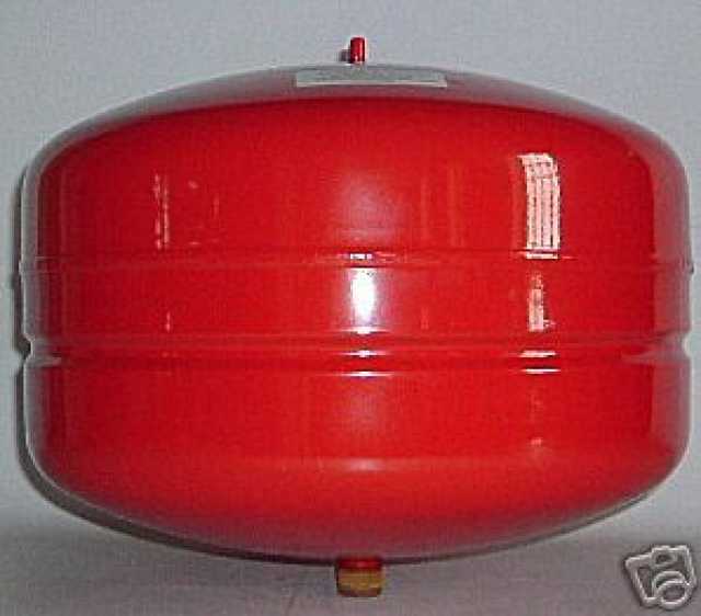

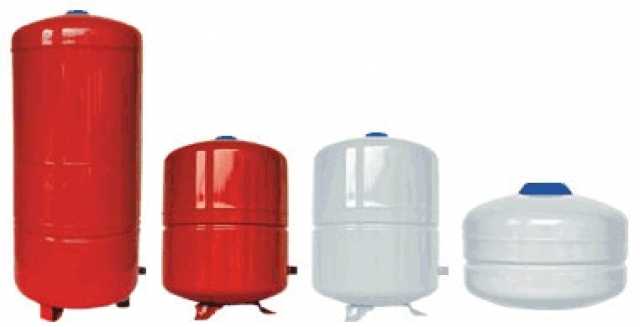

Wo sitzt das Ausdehnungsgefäß ? Ventile sind von Concept und Heimeier.
In der Regel im Heizraum neben dem Heizkessel.
Müsst normalerweise ne rote Kugel sein die an der Wand hängt.

Rote Kugel oder ne weiße „Bombe“

Also es gibt sogar zwei Ausgleichsbehälter. Aber ein Problem ist sicherlich, dass nur 4 der 10 Wohnungen grade bewohnt werden, die anderen stehen leer.

Ein Gefäß wird für die Heizung sein und eins fürs Trinkwasser.
