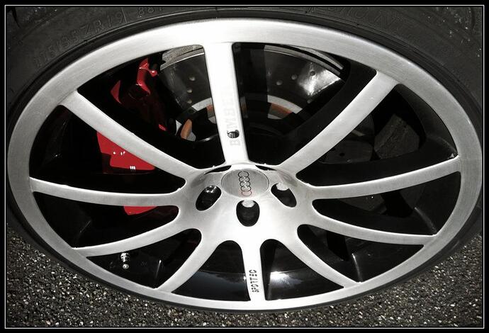

http://www.a3-freunde.de/forum/t117386/8L-Bremsumbau-HINTERACHSE-S3-8L.html

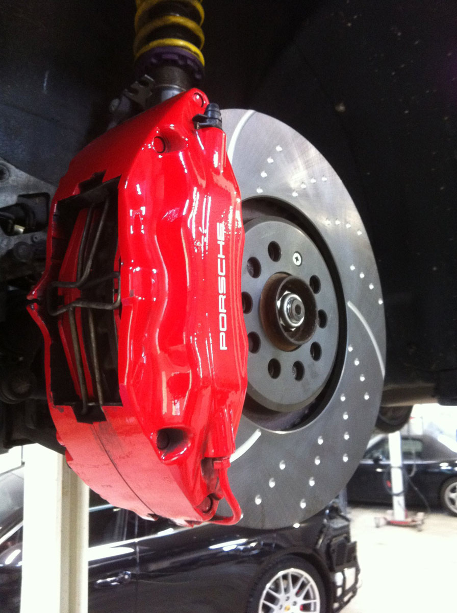

993 turbo sattel mit
EBC turbo groove 332x34 und
EBC red stuff belägen

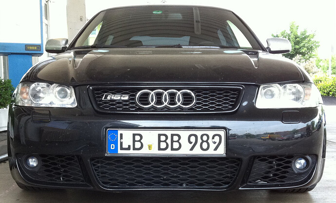

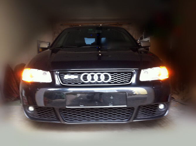

Hey lonnie, was sind das für Gitter…sind die aus ABS oder Alu?
danke jungs, die gitter sind original RS4 B5

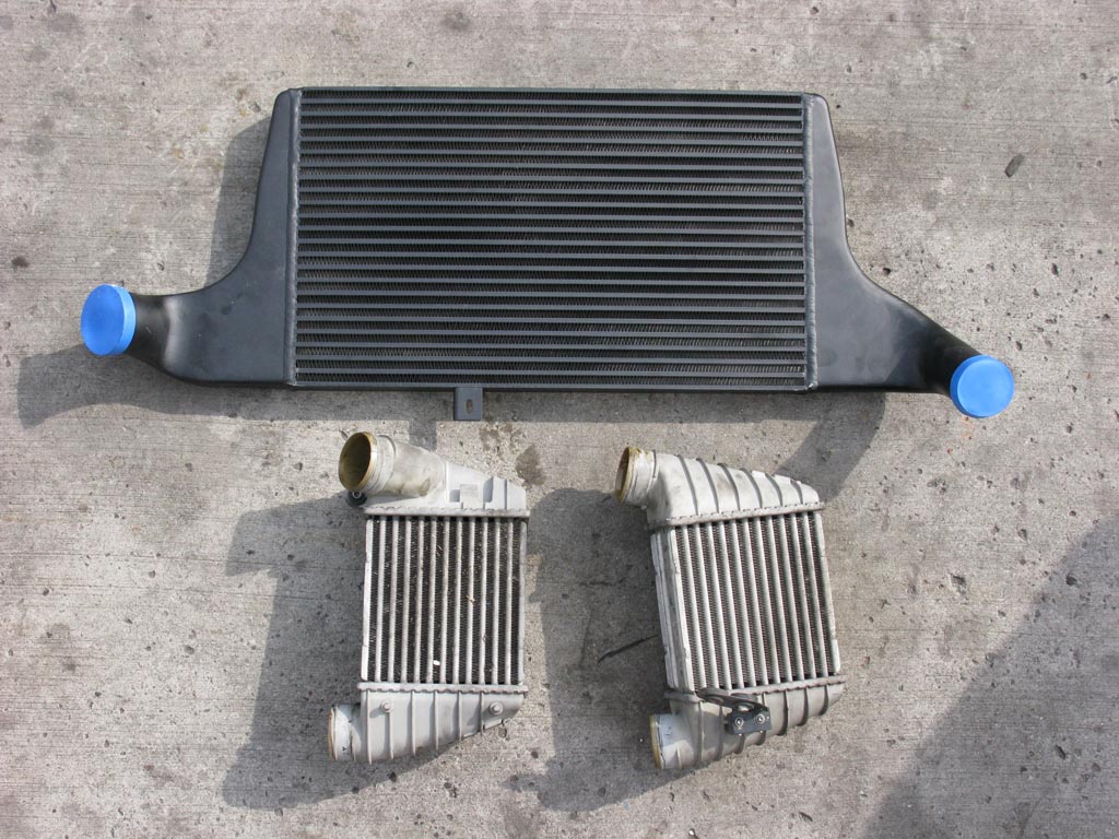

Hi Lonnie,
nettes Set hast Du dir bestellt! Hast Du darüber nachgedacht evtl. die Wasserschläuche gegen Silikonschläuche zu ersetzen? Ich habe die von SFS-Performance aus England bestellt und die passen 100%. Es wird bald eine Problemstelle bei den S3 sein, da die originalen Wasserschläuche die hohe Temperaturen im Motorraum auf die Dauer nicht aushalten. Nachdem bei mir 2 kaputt gegangen sind, habe ich alle auf einmal ausgetauscht. Früher fuhr ich einen S2 (2.2 20VT) bei dem die Wasserschläuche von der Hitze genauso aushärteten. Ich habe mich überhaupt nicht gefreut, als ein Wasserschlauch in den schweizer Bergen den Geist aufgegeben hat. Es wäre nicht so lustig gewesen ohne Kühlwasser weiterzufahren…zum Glück hatte ich einen Bekannten, der mir einen Ersatzschlauch besorgt hat.
Mfg: Anton

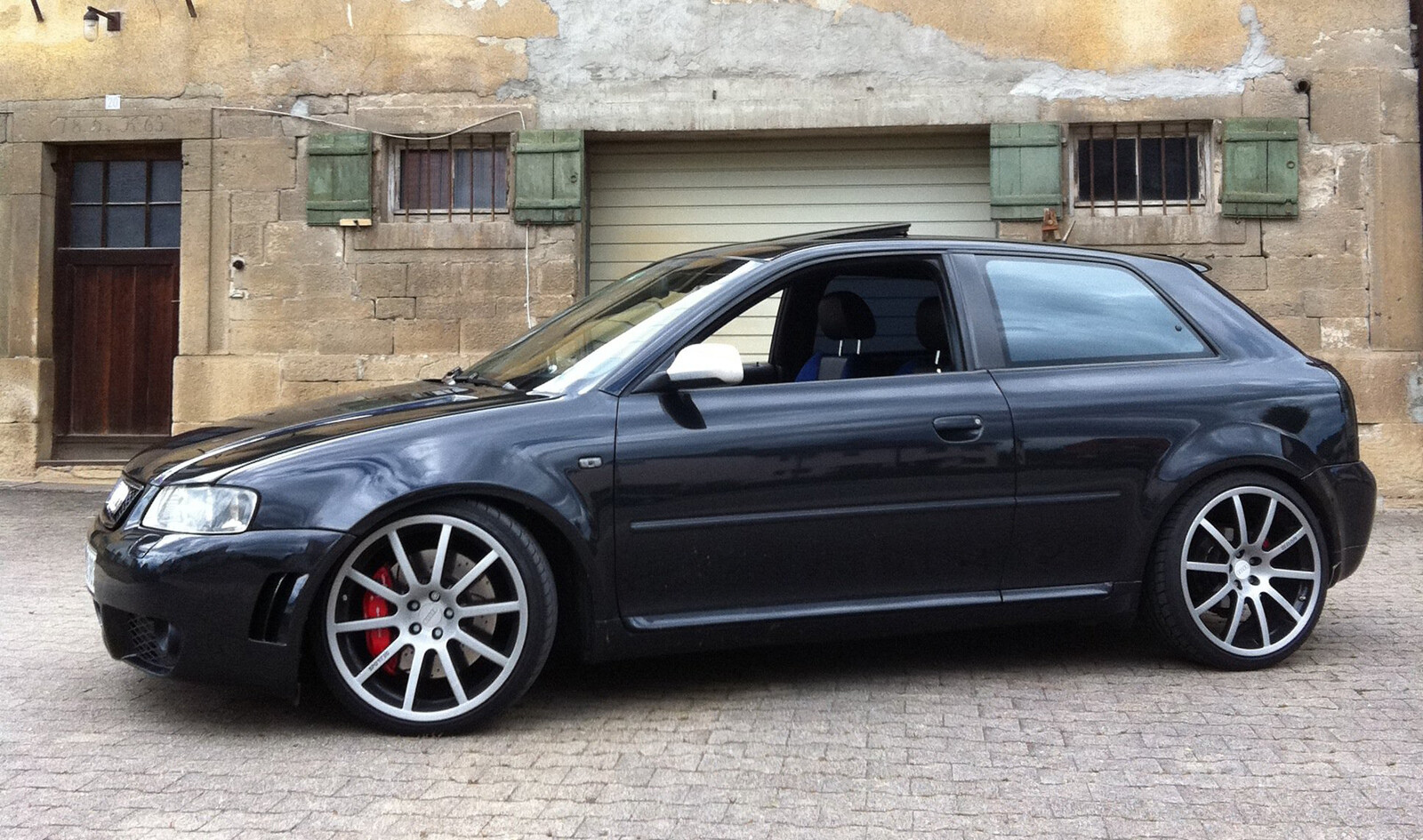

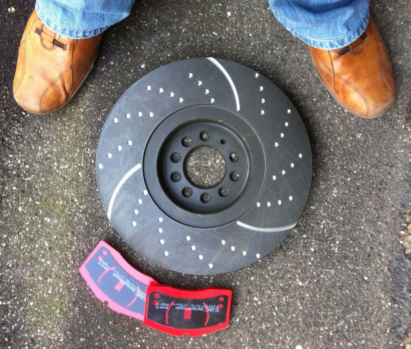

welche scheibe/beläge?
sind die Löcher geschlossen?
Nuten sind das
keine loecher, die zur schwaechung der scheibe fuehren wuerden. :wink:
sind uebrigens ebc turbo groove scheiben mit redstuff belaegen.

was bedeutet der 5. Ring auf dem Nabendeckel?
