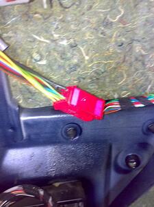

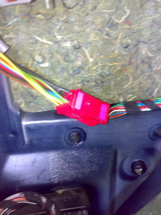

Liegen da überhaupt die richtigen Leitungen die du benötigst schon im Auto?
hast du den stecker bei dir hinten im kofferraum liegen, denk mal das du alle kabel brauchst die da rein gehen, sonst wären sie ja nicht dort dran!
Die Leitungen liegen nicht, kann ich ja ohne Probleme ziehen. Fraglich wäre halt ob es alles so läuft wie ich es mir vorstelle, das ich die Kabel vom Line Out des Radios hinter ziehe und dort anschließe. An dem Stecker hängen dann ja auch die hinteren Boxen.

willst du die ganzen kabel nach hinten ziehen, das sind 9 kabel die in den Stecker rein bzw. raus gehen! aber keine Ahnung wo die herkommen oder hin gehen!und so toll klingt der Nokia Subwoofer auch nicht, hab ihn raus gebaut!

Es sind übrigens 10 Pins die an dem Stecker sind.
Allein 4 davon gehen an die hinteren Boxen. Dann noch Minus, Plus, Remote, LineOut Re, LineOut Li und dann noch Line Masse.
