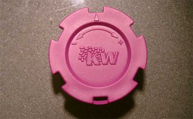

Hey in welche Richtung muss ich drehen wenn ich es quasi „weicher“ haben will?
Hoffe du kannst mir helfen :wink:
Hallo!
Wenn du von oben auf den Dämpfer schaust:
  • im Uhrzeigersinn / rechts rum >> härter
  • gegen den Uhrzeigersinn / links rum >> weicher
Raoul
war bei mir andersrum?!
Normal ist es aber im Uhrzeigersinn drehen >> härter/zu/„+“, gegen den Uhrzeigersinn >> weicher/auf"-".
Auf dem Einstellrad sieht man auch das „+“ und „-“ zeichen.
Raoul
Danke Raoul
:armer:
:daumen:
hm ja meins ist komplett auf „-“ gedreht. ist das da oben nicht auch variante 3, mit der druckstufe als inbus?
Das ist die Variante 3, nur dreht man die Zugstufe bei der Variante 2 und 3 in die gleiche Richtung auf oder zu.
Raoul
mein einstellrad ist grau, ist noch kein inox line. bin mir fast 100%ig sicher dass rechtsrum „-“ bei mir ist… ich schau morgen nach.
