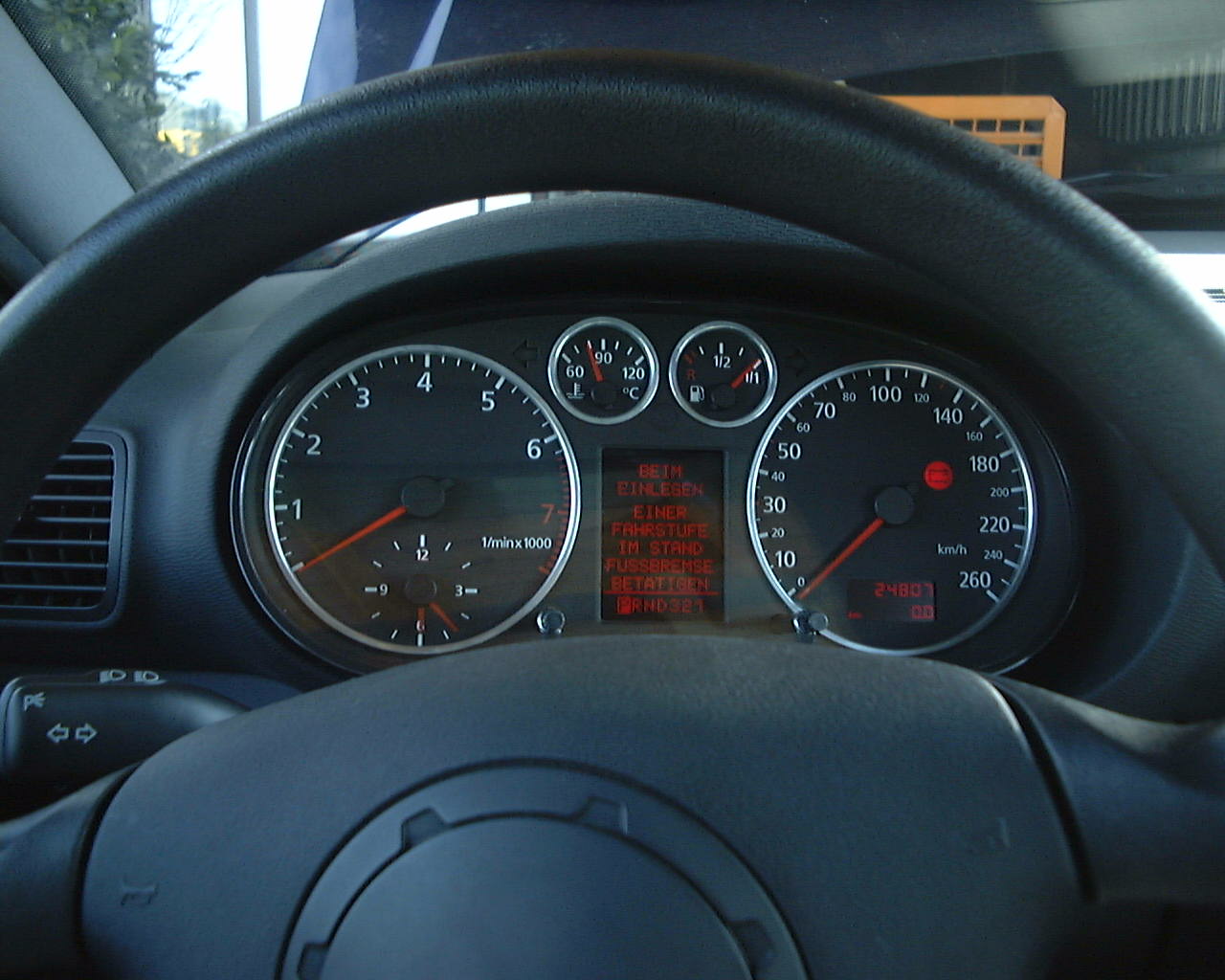

Ich komme bei meinem Tacho gar nicht in den Anpassungskanal 19. Ich verzweifel noch. Hat jemand eine erklärung dafür? Bilder von meinem Tacho in der Gallerie
was benutzt du denn? vag-com und ein aftermarket stecker? Ich hab so ein Ebayteil und komme damit rein, allerdings gibt er mir einen wert den ich nicht schnall 00242 (glaub)
Ist VAG-COM und ein Ebay-Kabel
[quote]
[/quote]
und was passiert, wenn du aufs Kombi gehst?
