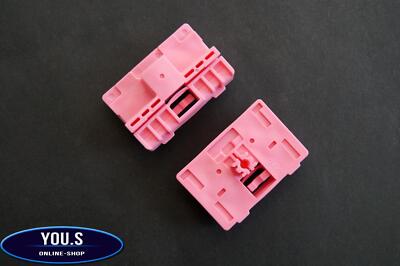

Denke da haben sich die Mitnehmer verabschiedet.
2 „Gefällt mir“
Zumindest einer davon…ist aber natürlich ratsam gleich beide zu tauschen.
Tipp: Vor dem Ausbau des Fensterrahmens die jeweilige Position der Verschraubungspunkte und Einstellkeile mit nem Stift markieren.
Ggf. die Gleitschienen geringfügig nachfetten, aber echt nur minimal. Hier auf keinen Fall zu viel Fett verwenden!

Hi Tim, danke für die Ermutigung :blush:. Ich werde mir die 4 Mitnehmer und das nötige Werkzeug bestellen und es selbst versuchen. Mal sehen, wie es wird.
