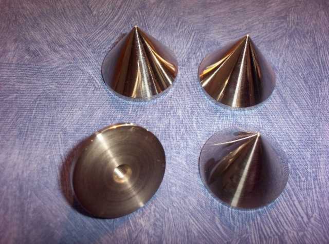

habe noch welche!
sind aus edelstahl aus den vollen gedreht und haben eine durchmesser von 50mm und hoch sind sie 40mm!
haben auf der rückseite in der mitte ein m8 gewinde
bei interesse meld dich mal bei mir!

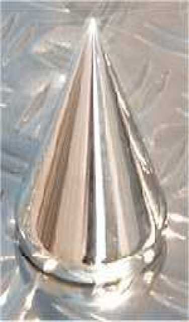

Hab mir auch solche Spitzen gedreht!
Hab sie von hinten befestigt und bis jetzt hebt das ganze bomben fest! Hab die Spitzen aus Alu gemacht und hochglanzpoliert und das ganze sieht dann so aus:
Vorne: http://www.a3-freunde.de/galerie/fotos/0007550_b.jpg
Hinten: http://www.a3-freunde.de/galerie/fotos/0007548_b.jpg
Gruss Dimi

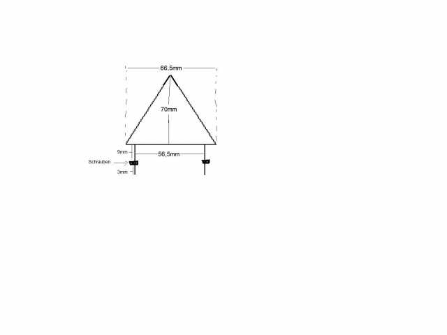

Hier mal eine Skitze(HA), fehlt da noch was!
