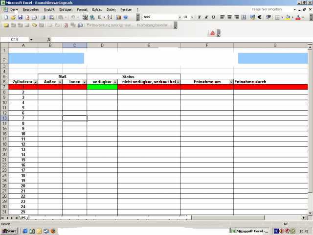

siehe folgendes Bild.
Ich möchte dass, sobald kich im grünen Feld einen Wert eintrage, alle roten Felder dieser Zeile inein anderes Tabellenblatt übernommen werden.
heisst, ich habe ein Ding, das „nicht verfügbar“ ist, und zum Zeitpunkt, wo es wieder verfügbar ist, mache ich im grünen feld ein „x“ und es wird das rote alles automatisch inner anderen Tabele übernommen.
Geht das?
Wenn nein, mit welchem Prog krieg ich das hin?

Also farbliche Markierungen, können nicht in Formeln hinterlegt werden…
allerdings, wenn Du das Grüne Feld beispielsweise mit einem „x“ ausfüllst,
könntest Du die Abfrage wie folgt verwenden :
Tabelle wählen, wo der jeweilige Wert erscheinen sollte…
Feld wählen, in welchem der Wert erscheinen sollte…
dann folgende Formel anwenden :
=wenn(A1=„x“;Feldinhalt;"")
diese Formel friemelst Du nun in jedes „betroffene“ Feld und fragst hierdurch ab, was zu tun ist…
ggf lässt sich die Sache auch noch über ne „bedingte Formatierung“ steuern…
hier kannst Du hinterlegen, dass bei einem bestimmten Feldinhalt, das Feld die Farbe, Schriftgröße usw ändert.
Findest Du unter „Format“; „bedingte Formatierung“…

die farben sind zwecks der übersichtlichkeit im bsp., im original steht in jedem feld ein Wort/Wert…
Hast du den Vorschlag von @piddy99 schon ausprobiert? Das wäre auch mein Vorschlag gewesen und es funktioniert super.

Hat geklappt!
