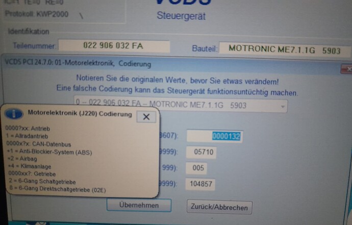

Also die Customfirmware ist auf jeden Fall jeden Cent wert, aber ich glaube einfach nicht das hier die FW des Navi das Problem ist. Ich würde gerne mal die genaue Codierung aus VCDS wissen.
Dann änder mal im Motor stg die can bus konfig … die stg laufen beim 8l über den k line bus das siehst du auch in Vcds wenn du auf zb Airbag zugreifst oben links in der Ecke steht welche Verbindung er nutzt
