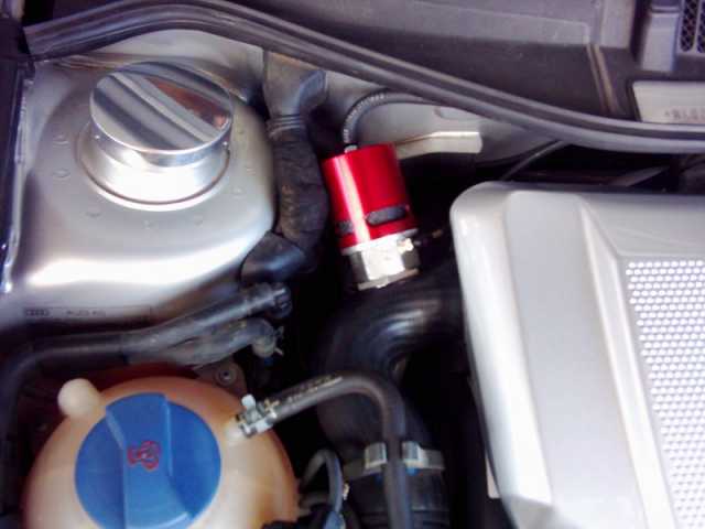

Ja,ich hab es verbaut. Der Einbau ist nicht gerade einfach. Hab mir erst mal die Kabelpläne von meinem Auto besorgen müssen. Auf Anraten des Herstellers.
Es funktioniert einwandfrei. Bastel gerade an einem Soundfile. Hoffe das ich das bis am Wochenende hinbekomme.
das wäre mal nobel, also hast du es selber eingebaut…?
@audispocht
Hab es mit einem Freund zusammen eingebaut. Der hat eine kleine Werkstatt und viel Ahnung von Autos.
Wie gesagt, war nicht ohne. Mussten das elektroniche Gaspedal „anzapfen“.
Funktioniert aber echt gut. Bläst richtig kräftig ab.
@Facelift8L:
sag mal da musst du doch das magnetventil getauscht haben, oder?
meine frage habt ihr das ventil einfach abgezogen? sind das nicht unterdruckanschlüsse? muss man das nicht beachten?
@audispocht
Das Ventil kommt in die Ladeluftleitung. Einfach den Schlauch abgezogen, Loch ausgeschnitten und das Ventil eingebaut. Ist noch ein separates Magnetventil dabei und eine kleine Black-Box die das alles steuert. Kann morgen mal ein Bild machen und hier reinstellen.

So siehts aus. Werd jetzt gleich ma ein Bild machen.
So, hab mal ein Bild gemacht.
