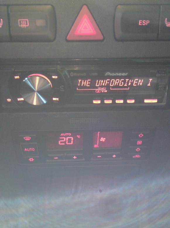

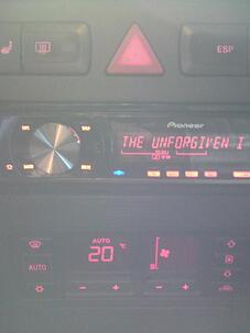

Hi!
Hab leider keine Digicam hier und es ist nun leider grad nich dunkel, deswegen bitte die Quali der Bilder entschuldigen! Man kann die Farbe der Anzeige und die der Knöpfe in vielen verschiedenen Farben varieren. Habe hier auf "Amber" gestellt. Das Rot ist zu kräftig und sticht daher etwas mehr als die Instrumentenbeleuchtung heraus. Ich selbst habe immer die Tasten des Radios auf "Amber" und die Anzeige auf "White". Find ich so klasse…
Hey, danke für die Bilder. Am Donnerstag werd ich dann meine posten, fals ich da schon welche gemacht hab. Und wie ist es vom Klang her?
also wie in meinem profil zusehen ist, hab ich komplett nen rainbow system verbaut. ich finds endgeil. also ich denke nicht das nen clarion, blaupunkt, kenwood, pioneer oder sonstwas da was besseres liefern kann…

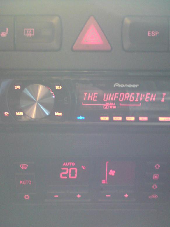

Das schaut aber mehr orange aus als rot…
Beides ^^
Das Radio kann (wie oben) weiß, (wie in der mitte) Rot, (wie unten) orange und noch einige mehr wie Grün,Blau,Rosa,Gelb usw.
Ich glaub 10 Farben oder so.
Warum die Knöpfe auch bei roter Einstellung so orange scheinen kann ich auch nicht sagen.
Ja auf den Bildern siehts nach Orange aus, aber das Rot is mir zu kräftig. In "Live" find ichs aber nicht auffällig, dass die Farbe anders ist, als die der Schalter und Klima. Das weiß passt ja sowieso zu Audi. Also meiner Meinung nach super! Auch wenn es wie gesagt auf den Bildern vielleicht nicht so rüberkommt…

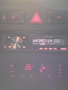

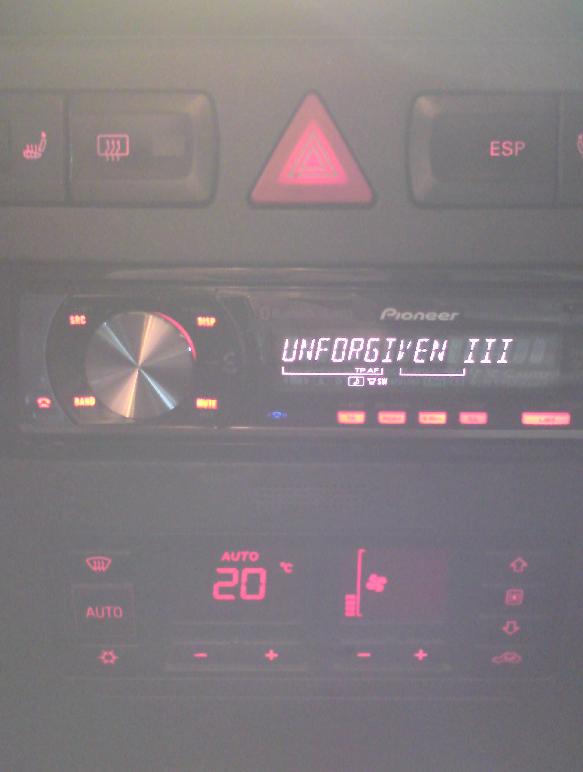

Also ich hab meine DEH 700 BT seit 2 Stunden eingebaut. Bin voll zufrieden damit, hab es aber bis jetzt kaum testen können ;)… Was mir bis jetzt aufgefallen ist das, dass Rot etwas heller leuchtet als das von Audi. Bilder kommen noch :)…
