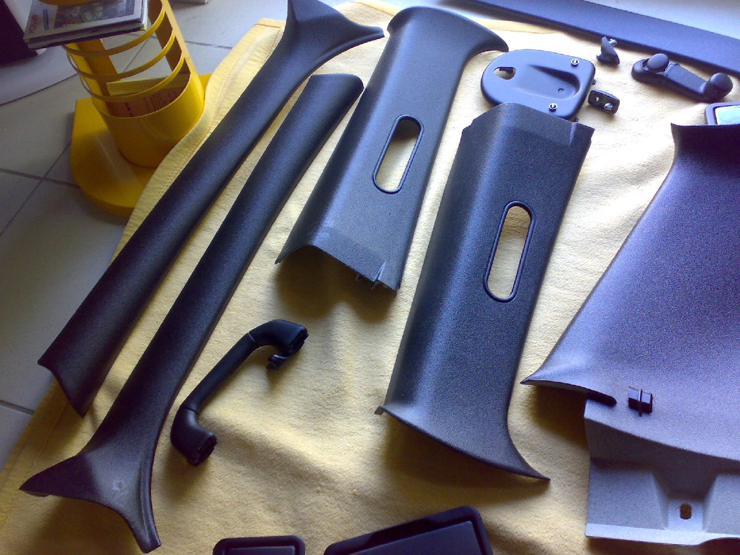

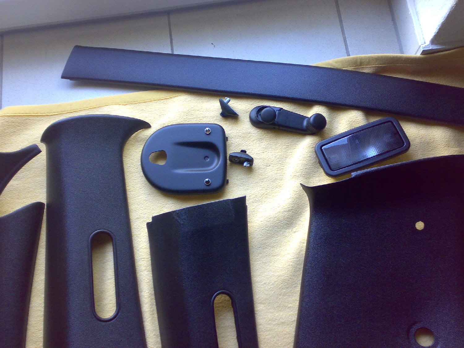

hallo, das folia tec zeug ist geil super verarbeitbar hält hitze ohne probleme aus.habe damit ganzes amaturenbrett und mittelkonsole und himmel von freundin ihren polo 6n schwarz gemacht.

verarbeitbar ist es super musst halt nur immer dünn aufsprühen also ich habe für jedes teil 3schichten gebraucht um es schwarz zu machen zwischen den schichten ca.5min trocknen lassen das langt und vorher ambesten mit silikon entferner abwischen damit es entfettet wird,

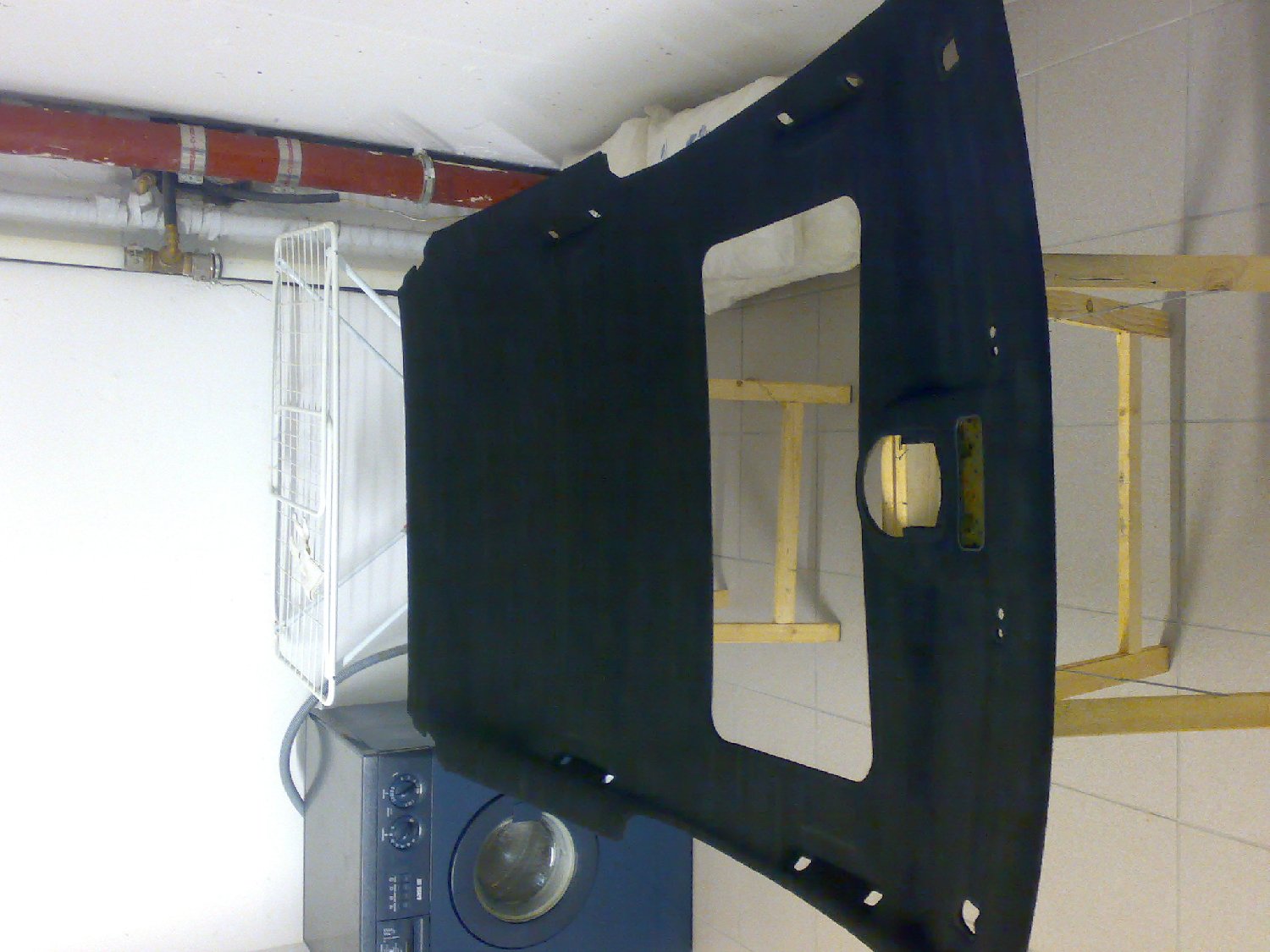

hast du mit einem spray alles besprüht ? also den himmel auch , weil der ist ja aus so nem faserzeugs bzw die Oberfläche fühlt sich wie stoff an ?
jap alles besprüht hält auf allem das zeug.
kannst kunststoff,leder,stoff,alles ansprühen

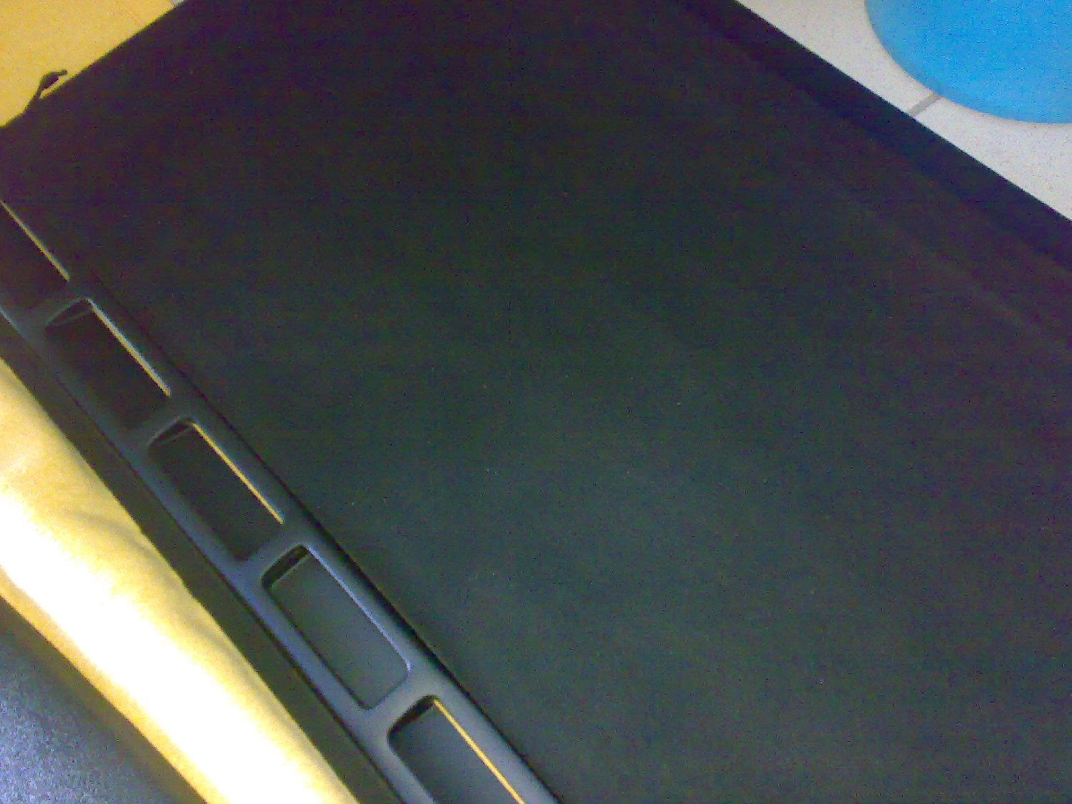

Aber hier auf den Bilder sieht es wirklich aus, als wär dies wirklich eine Sache, die sich richtig ins Material frisst, es quasi "in der Tiefe" einfärbt und nicht direkt eine Schicht über dem Material bildet wie normaler Lack.
