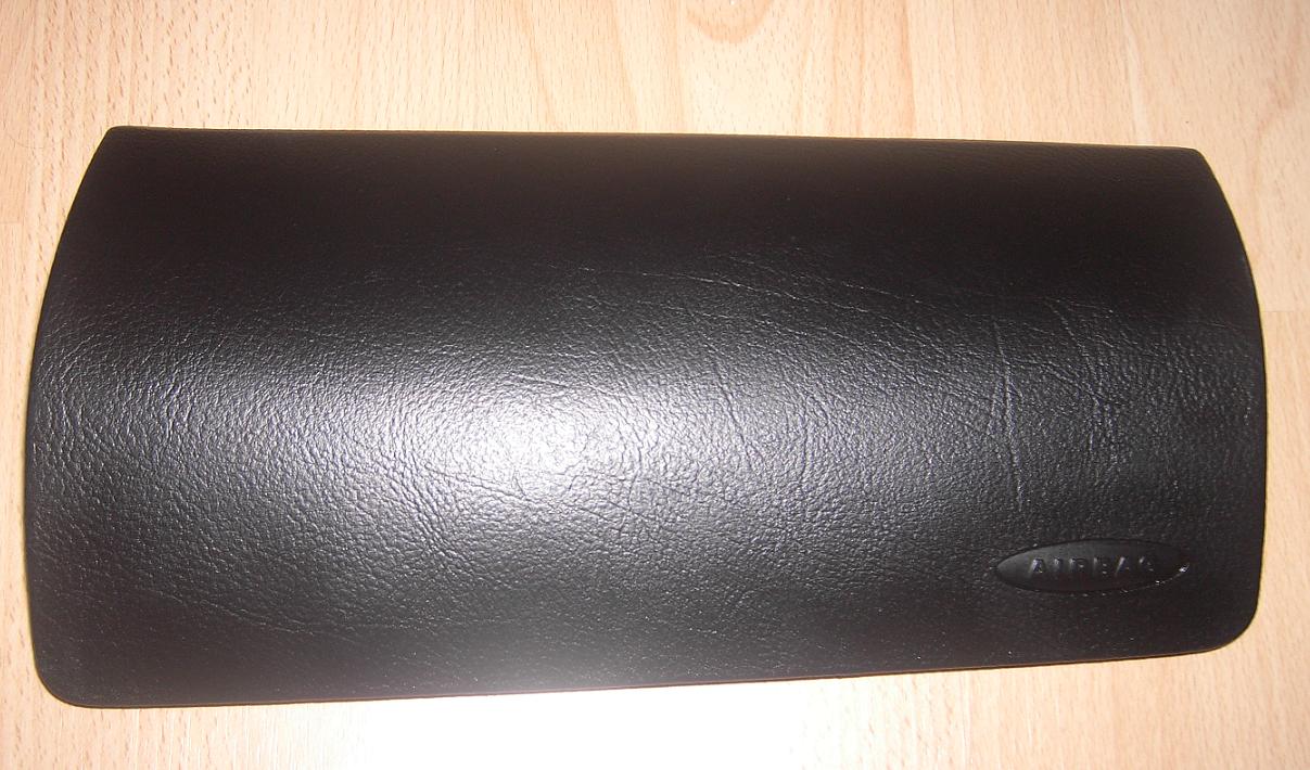

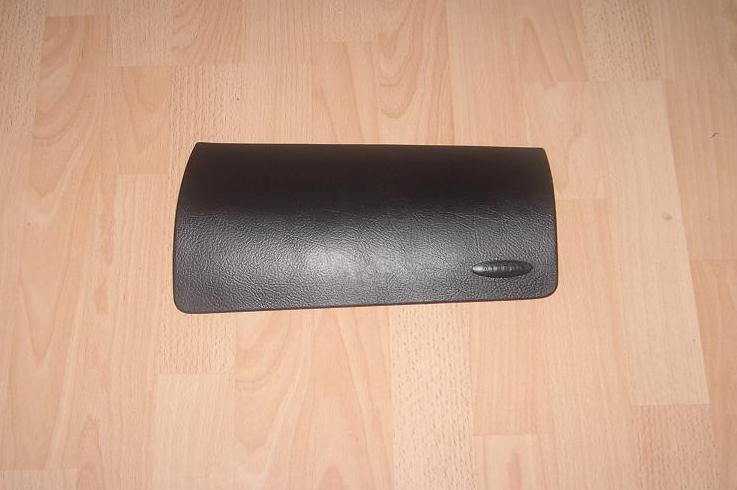

Hier n Bild von der Airbag abdeckung :
das ieht doch ganz gut aus…
