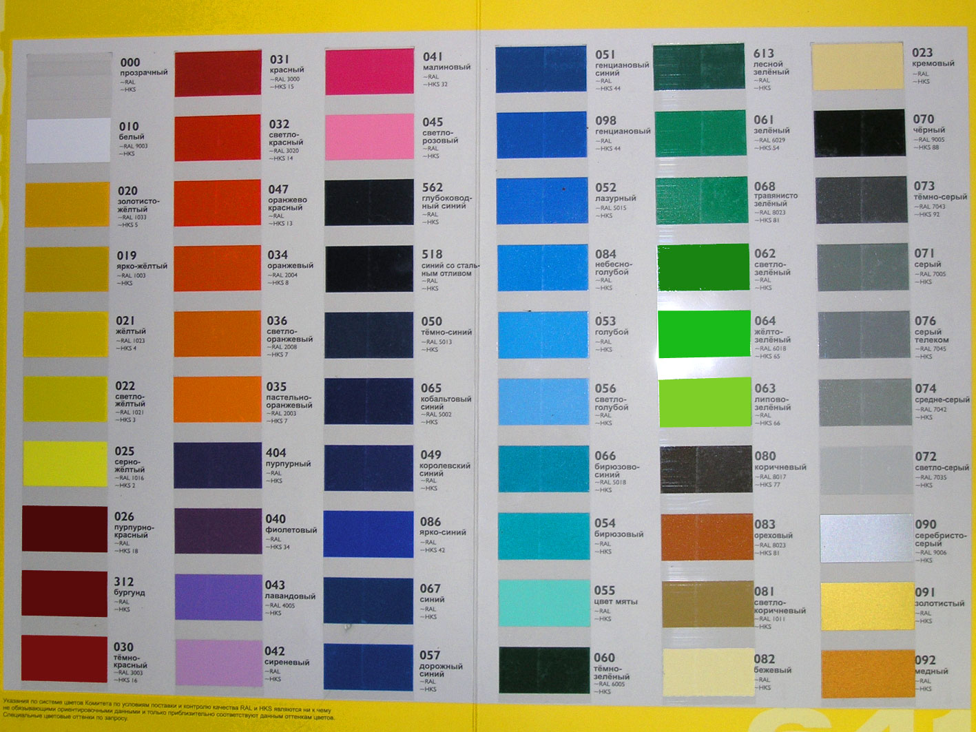

Außerdem lies ich mir Testmuster von Oracal 970 kostenlos zu schicken um die Folie in "natura" zu sehen.
Im Moment habe ich 21 Muster zu Hause liegen wovon 4 metalic Folien sind. Unter diesen Mustern ist graphitmetallic 932 dabei was mir sehr gut gefällt.

Um genau zu sein habe ich damit nicht viel anfagen können bzw. ich konnte mir nicht vorstellen wie die metallic folien aussehen. Nachdem ich die Muster bekommen habe war ich echt posetiv überascht. Hab das hier http://www.smp-sign-systems.com/produkte/Spezial_Folien/Oracal_970.html gesehen!
