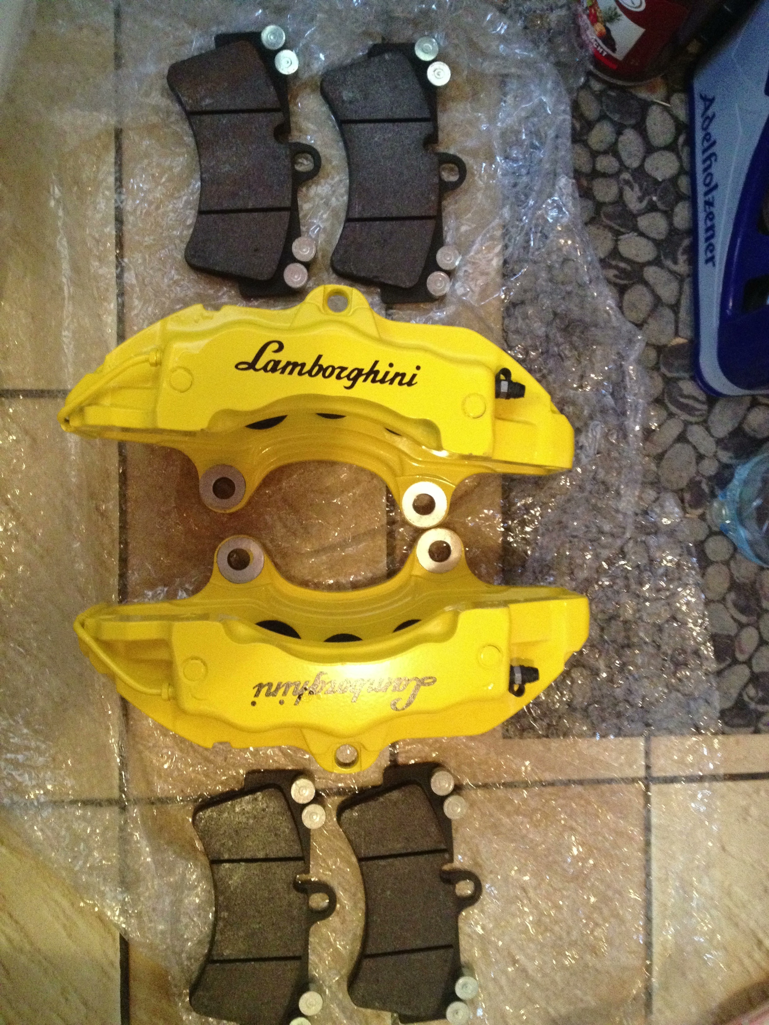

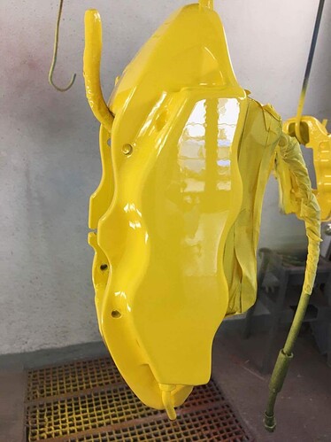

Bremsenupdate

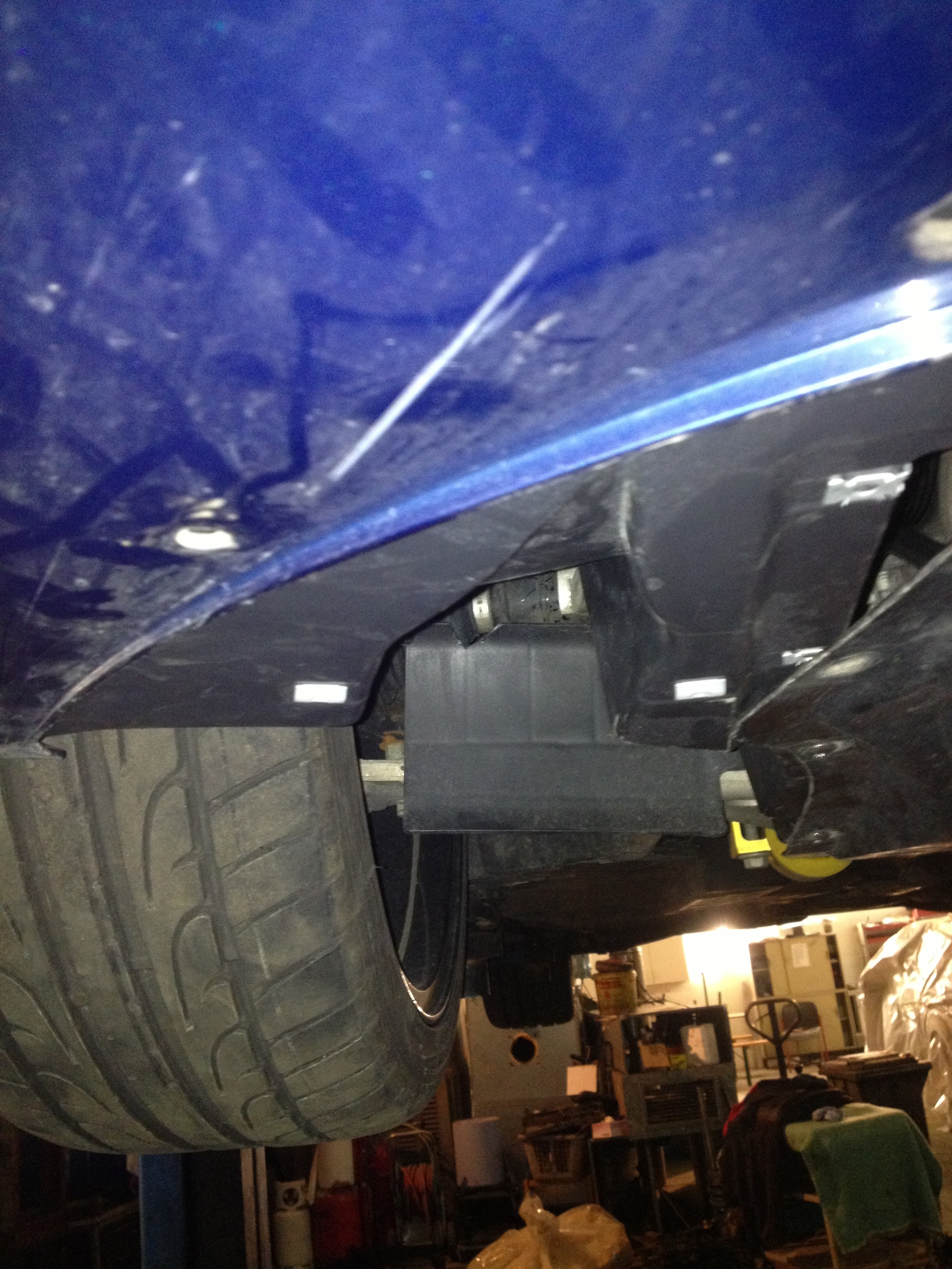

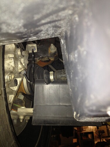

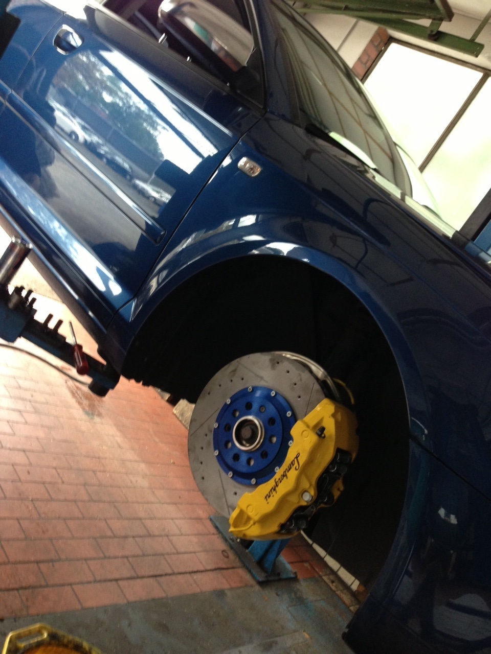

Luftführung RS3

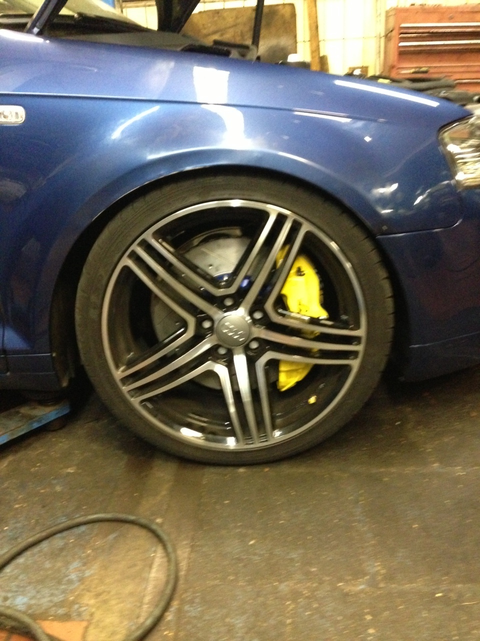

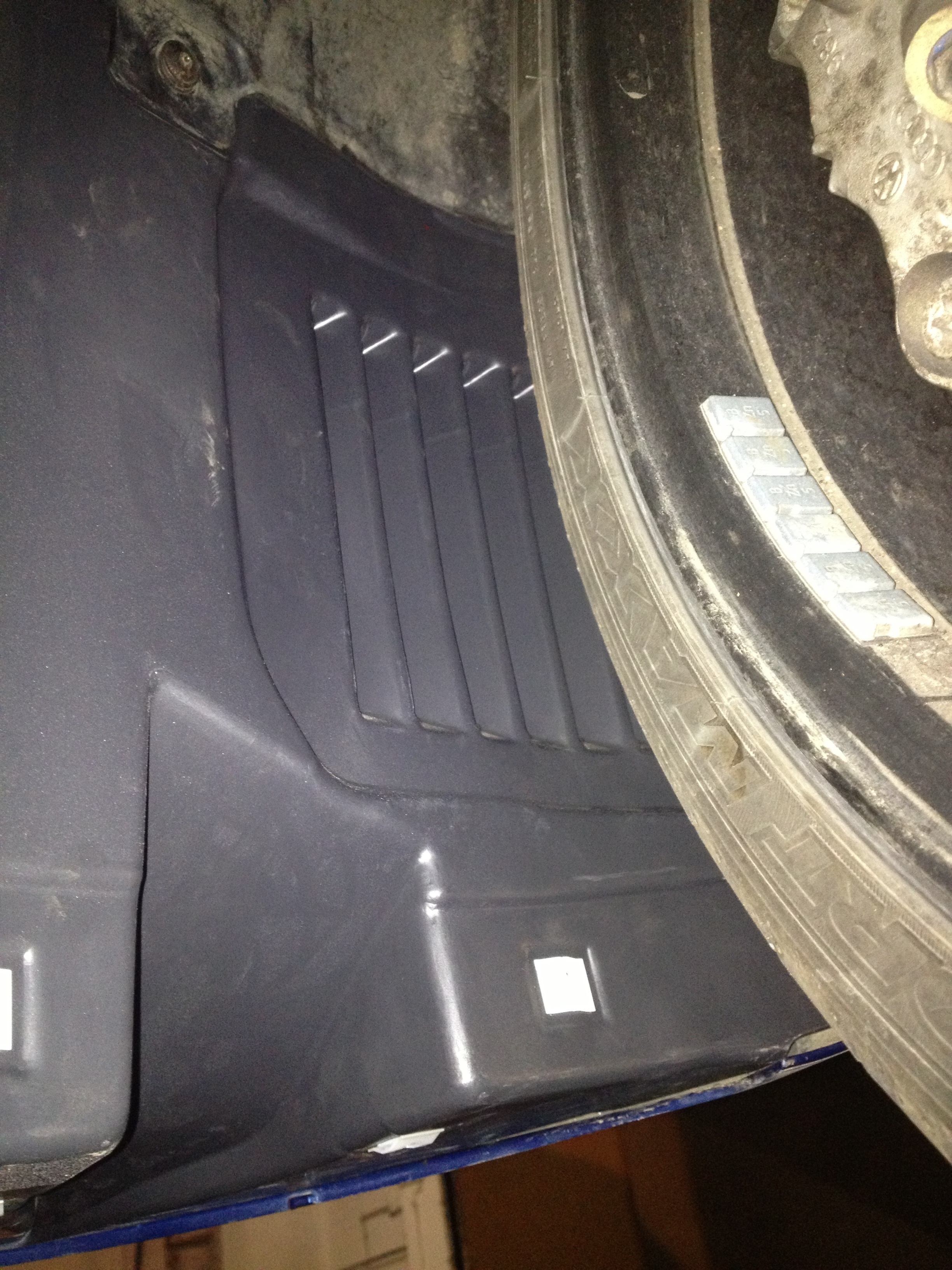

Luftführung von vorne!

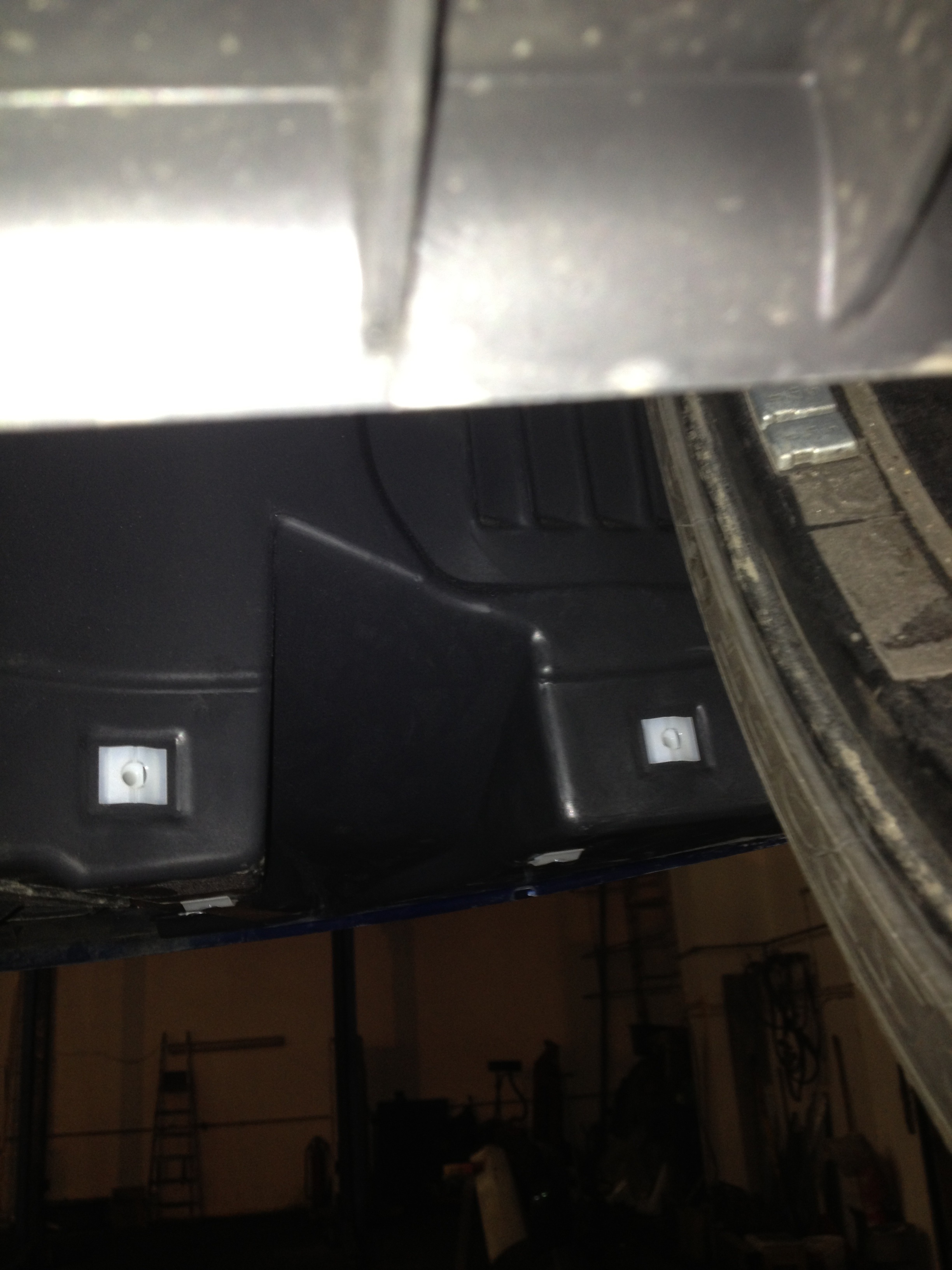

Radhausschale RS3

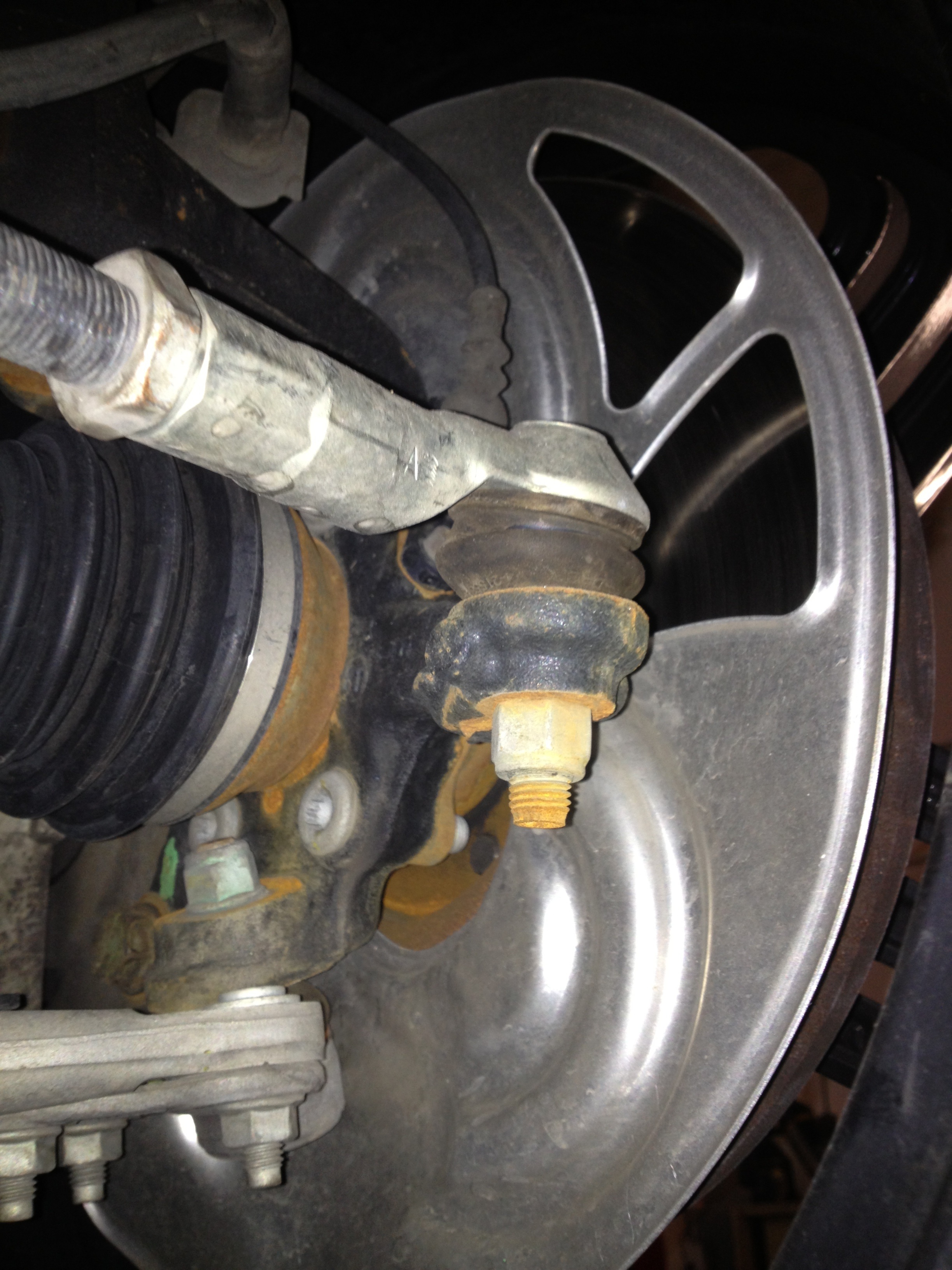

TTRS Ankerblech zu optimierten Bremsenkühlung!

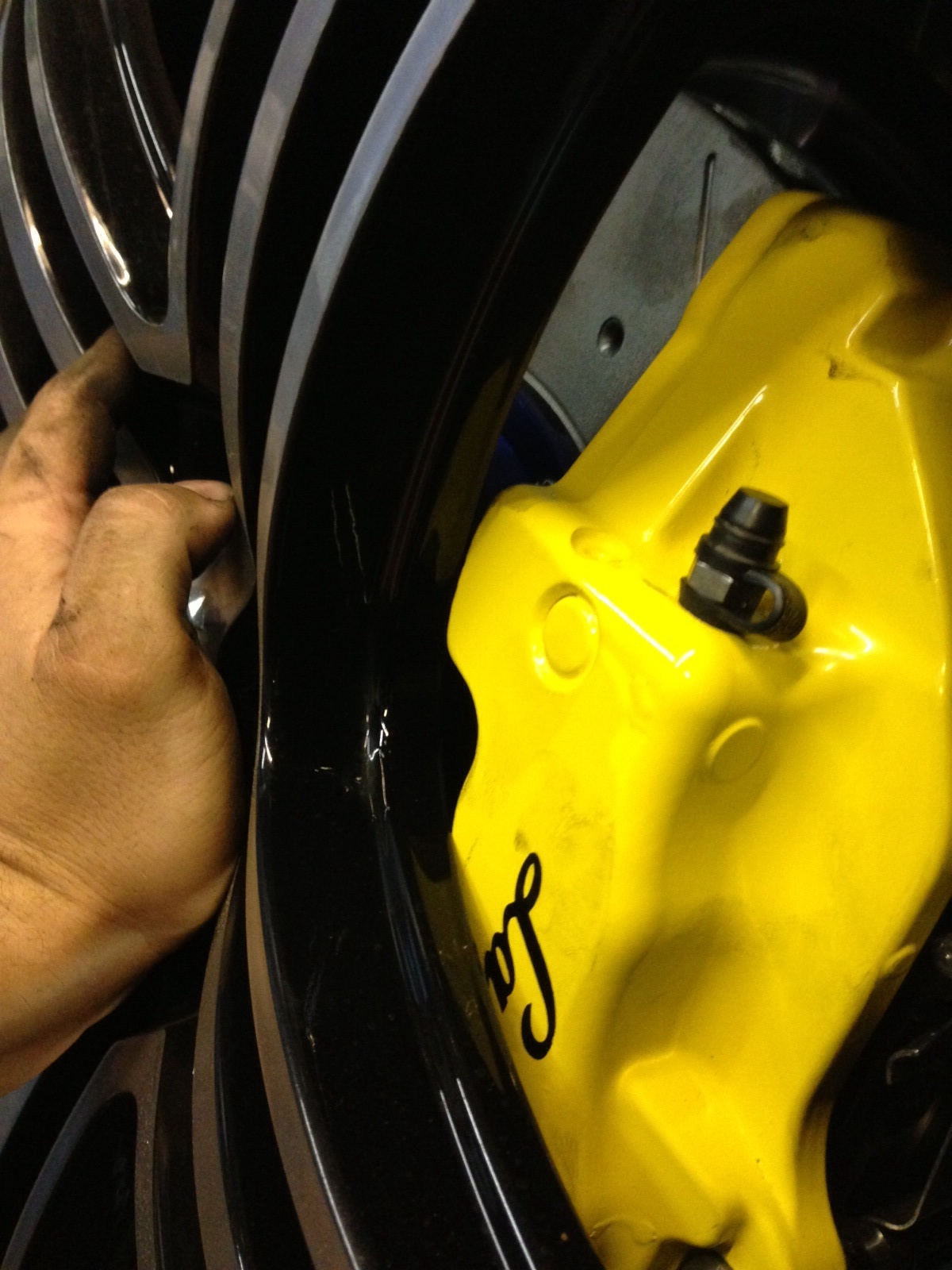

Luftführung zum Luftleitblech :wink:
coole sache =) :dafuer: denkst du das es einen merklichen unterschied bringt? Ich denke so im normalen Alltag ehr nicht oder?
Ich geh mal davon aus!
Bremsen kann man nie genug Kühlen;)
Hab es noch nicht richtig testen können, die Strecke zum Heimfahren war zu kurz.:slight_smile:
Nächste Maßnahme Fischer Stahlflex.

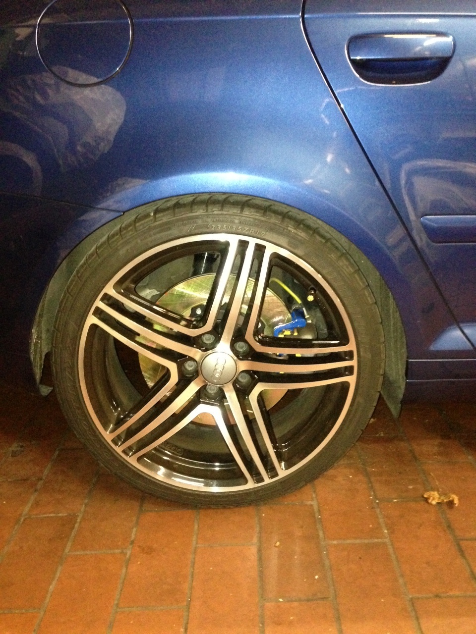

Das anpassen der Radhausschalen ist schon
Nicht ohne.
Das habe ich schon sehr lange an meinen kann nur dazu raten
Auch mit RS3 Radlauf?
Nein meiner ist ein S3 8l der braucht das net :ball:
Man kann alles Anpassen :wink:
Kühlung braucht auch die kleine 312mm Bremse :wink:
Nachtrag:
Nachdem nun alles Passt, und ich auch schon
einige KM gefahren bin, kann ich mich dazu
äussern.
Unterschied Spürbar,bin die gleiche Hausstrecke
über die Bundesstraßen inclusive Autobahnpassagen gefahren. Landstraße max 120 Km/h, mit vielen engen Kurven, wo man schon mutig Bremsen muss, ebenso die Autobahnetappe,
250+ dann Runtergebremst auf 120, und 60 in die Abfahrt rein. Muss sagen, die Bremsen stinken
nicht mehr :wink: und Bremsen tut er auch souverän !
Also Taugt das was :wink:
fast zu schade zum Einbau :dafuer:
hrrr :dafuer:

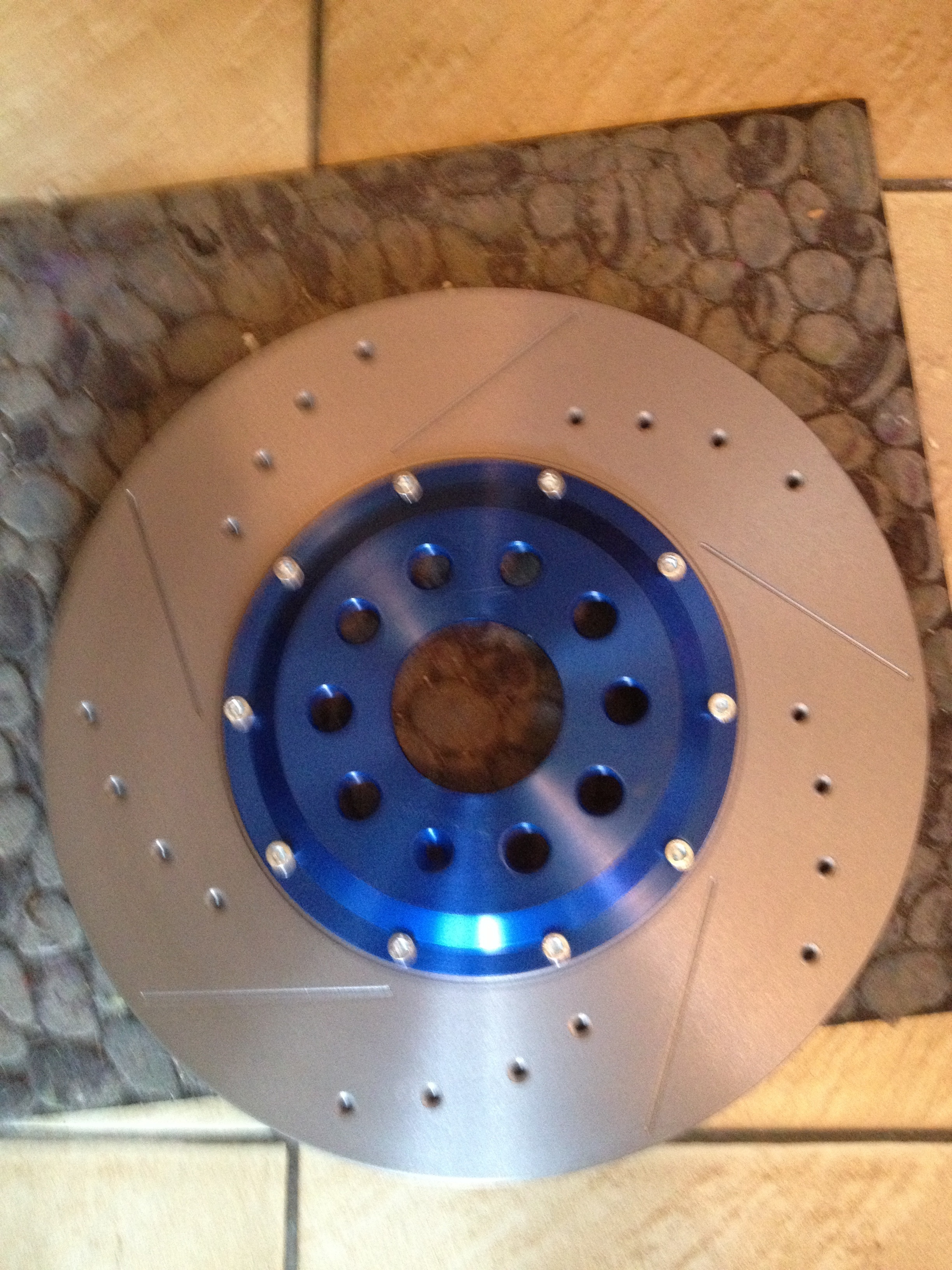

Noch fehlen ja die 2 Teiligen Scheiben an der VA
Und der 330er umrüstkit an der HA:)
Keine Aufkleber, sondern Echt !:wink:
