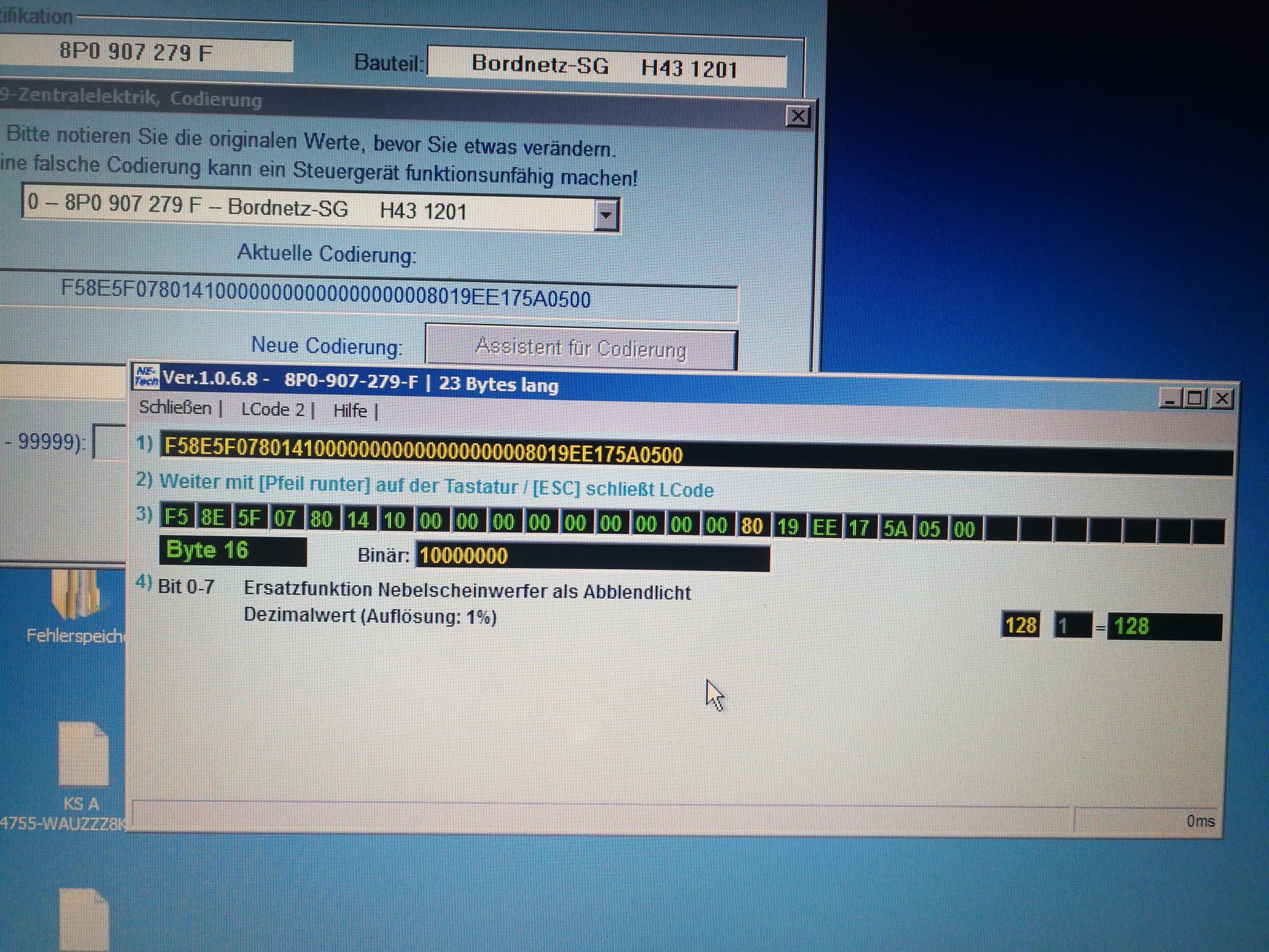

Gib mal Rückmeldung und wenn die Box nicht da ist musst du es oben binär setzen
Also ich habe das BNS mit 8P0 907 279F drinnen.
Ist ein A3 8P BJ. 2007 mit 2.0Tfsi BWA Motor.
Mal schauen was sich machen lässt.
Und nun ? :sweat_smile:
Bei den binär die letzte 0 also links zur 1 machen und Speichern 10000000
1 „Gefällt mir“
So isses jetzt gerade aber Fußraum leuchtet während der Fahrt nicht :hammer:
Habe aber auch Led Fußraum Beleuchtung verbaut…
Kann’s daran liegen ?
