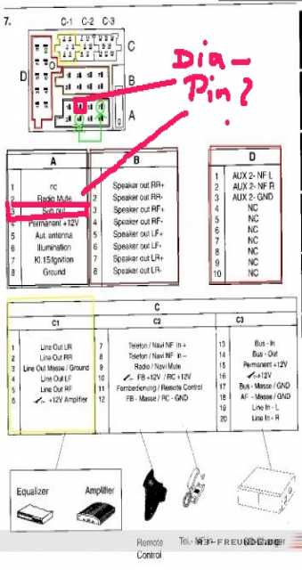

Wenn ich das aus dem geposteten link richtig verstanden hab, dann liegt im Stromstecker auf Pin 3 12 Volt, und das mag das wooody wohl gar nicht. Also muss dieser Pin aus dem Stecker raus.

Welches ist denn der Diagnose-Pin? Bitte nicht der im Anhang markierte… Dann wäre das Problem definitiv gelöst.
Wenn ich mich nicht täusche (bin da zu 99% sicher), dann ist Pin 3 der Diagnose-Pin, der sollte übrigens auch entfernt werden, sonst klappt´s beim Freundlichen nicht mit Speicher auslesen. Ich denke, das ist die Lösung!

also bei dem blaupunkt mußt du dauer und zündplus NICHT tauschen !!! den pin ziehen ist einfach biege eine büroklammer auf und steck sie von hinten (da wo dAS KABEL REIN GEHT)rein damit „biegst“ du die verriegelung auf seite dann kannst du ihn rausziehen !

So, beim Freundlichen gewesen, der hat den Diagnose-Pin entfernt und siehe da - Lautstärke okay.
