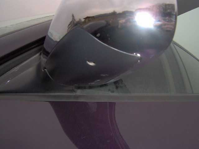

Mahlzeit
Hab ich doch gesagt das es nur 3 verschiedene Spiegelkappen gibt .
Wenn du nicht die Passenden Faceliftspiegel hasst kannst du diese nicht auf den STellmotor befestigen.
Von unten wird dann noch dieses Plastikteil angeschraubt
Bild angehängt
was wieder ganz anders von der Form ist als die bis BJ. 00
Vom 8P Modell war nicht die Rede.
Verstehe jetzt nicht was Falsch an meiner ausage ist.
Von elek. anklapbar oder nicht war im ganzen Thread noch nicht die Rede
Oder wollt ihr für eure gekauften Kappen die Füße nachrüsten weil diese nicht passen??
GRUSS
SCHNUFFI
richtig
richtig, Anmerkung: von 9/96 bis 8/00
falsch, die Faceliftkappen sind nur gesteckt und waren bis 2003 immer dieselben. Wurden übrigens von 9/2000 bis 06/ 2003 verbaut.
die Plastikteile gibt es auch an den Vorface Spiegeln
nicht ganz richtig, die Spiegelkappen halten auch ohne die Schwarzen Kappen unten. Die Kappen haben nur indirekt Einfluss auf die Befestigung und werden auch nicht an der Spiegelkappe sondern an der Spiegelaufnahme festgeschraubt.
Und die Kappen werden an der Spiegelaufnahme und nicht am Stellmotor eingehakt. Auf den Stellmotor kommt nur das Spiegelglas.
Die Löcher sind schon vorhanden passen aber nur zu den org. Alu Kappen…
