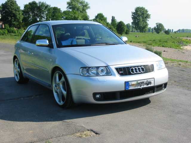

Soo…hier ein paar S-Spiegel am silbernen KfZ. :slight_smile:
Also wenne mich fragst, fallen die orig. Alu-Chromspiegel beim silbernen A3 nicht wirklich auf.

Danke für die Bilder. :wink: Aber zu diesem Ergebnis bin ich dann im Laufe meiner S-Spiegel-Überlegung auch gekommen. Hat sich aber eh erledigt, fahre jetzt A4… :slight_smile:
