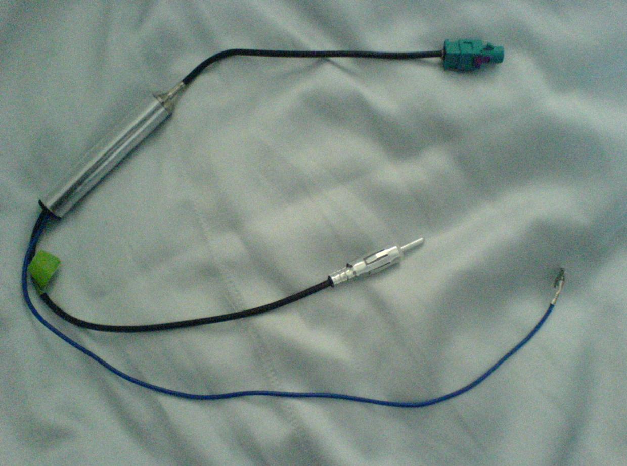

Hab mir auch so nen Teilaktiv Adapter gekauft und so ein CanBus Adapter. Geht alles bis auf hinten halt. Ich hab halt auch noch so ein loses blaues Kabel, aber da steht halt elektrische Antenne drauf. Ist das das gleiche Kabel was ihr meint?
Wäre echt net wenn ihr mir da auch helfen könnt. Verzweifel schier!

PS: Zu erst wurde mir auch gesagt, dass blau für die elektrische Antenne ist.
Stimmt aber nicht ganz so.

Mit der Antenne ist das ja auch komisch, hab so eine Adapter wo aber nur dieser
kleine Stecker eingesteckt wird und der Antennenstecker vom Auto komischerweise
frei in der Luft hängen bleibt. Und der Adaper hat aber dann wiederum den
Iso Antennenadapter fürs Radio. Komisch? Blix net…

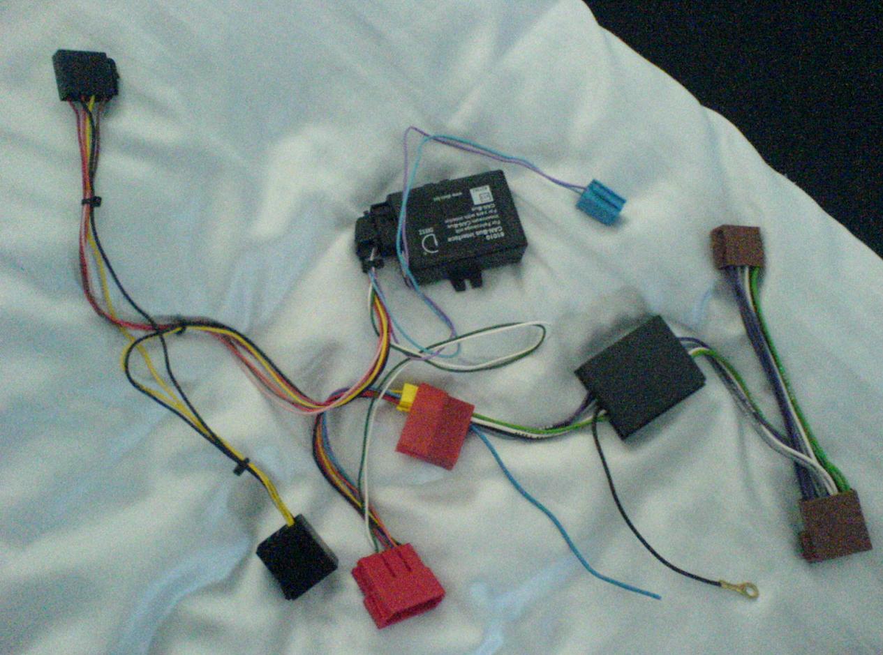

Hab mal beide Kabel mal fotografiert.
Die Stecker nach unten gehen zum Auto und die oberen ans Radio.
Und da sieht man jetzt auch das lose blaue und schwarze Kabel.
Wie das mit dem Antennenadapter funktionieren soll frag ich mich auch,
da fehlt ja sozusagen der Stecker wo ich die Antenne vom Auto anstecken kann.
Was meinst?
Also ich rede von dem einzelnden losen BLAUEN Kabel auf dem ZWEITEN Bild.
Das erste Bild sagt mir garnichts
