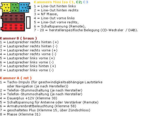

Für was ist eigentlich dieser kleine grüne Stecker überhaupt?
Siehe Bild. -> sollte als Erklärung reichen. Ist zwar vom Gamma CC, aber die kleinen ISO-Stecker sollten immer gleich sein.
Wenn du noch das orig. Radio hast, schau da einfach mal nach, da müßte irgendwo ein Stecker sein, wo die Belegung aufgelistet sind.
