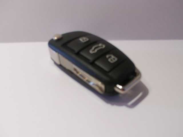

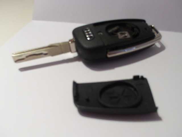

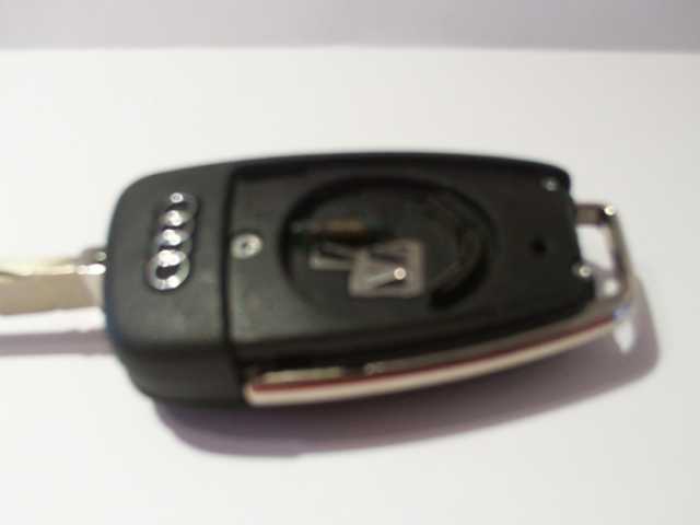

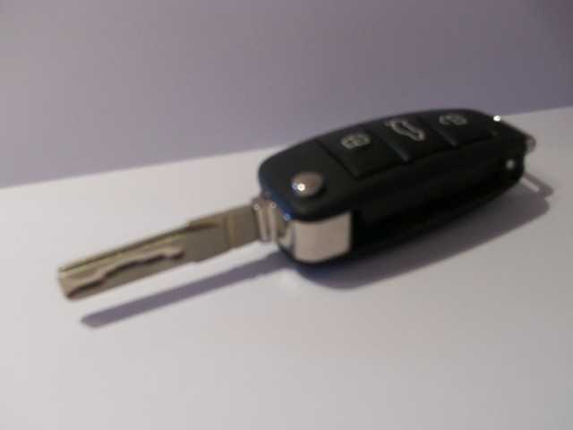

Soooo…also die Hardware habe ich mal umgebaut…!
(Die Anpassung war bei dem Schlüssel nicht notwendig, daher hier auch keine Auskunft dazu :slight_smile: )
Aufgabe war es, einen A6-Container (vom aktuellen A6) mit einem A3-Bart auszustatten und die WFS umzubauen
Ich habe einen original Rohling für den A3 genommen, da der A6-Rohling zu kurz ist, um in das Zündschloss zu passen. Hierdurch kam es zu dem Problem, dass die Sicke für den geklappten Schlüssel nicht mehr passte. Doch dank Dremel ist der nun passend und der Bart kann normal eingeklappt werden. Die WFS habe ich aus dem alten Schlüssel entnommen und im Batteriefach eingelegt. Die gesamte Elektronik des Schlüssels habe ich herausgebaut. Die Torxschrauben dafür sind extrem klein T5/T6 .
Aber Dank @igel14 konnte ich mit dem passenden Werkzeug alles erledigen.
Der Container, der auf den Bildern ist, ist von @oldlbc und der bekommt ihn nun zugeschickt :slight_smile: Hoffe, es ist alles soweit OK :slight_smile:
Kosten…naja…^€ 17,50 für den Rohling inkl. Fräsung, dann noch Porto und Verpackung…was der Container gekostet hat…weiß ich nicht :slight_smile: Aber der Umbau ist nicht teuer…

Das mit dem Schlüssel hab ich hingekriegt aber wo sitzt im A6 Schlüssel die alte wegfahrsperre??? Fotos wären echt toll !!!
