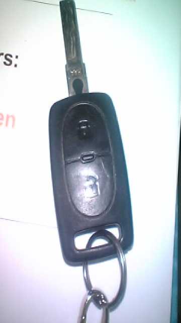

Audi A6 Klappschlüssel
@Fireblader So, kannst du mir jetzt mal ganz genau erklären wie ich den A6 Schlüssel mit meinen Auto bzw. meinem alten Schlüssel Kombinieren kann. Was muß ich umbauen, was muß mein Freundlicher machen.

Also wenn du schon einen Klappschlüssel hast dann kaufst dir einfach einen nicht gefräßten Schlüssel beim Freundlichen ohne Wegfahrsperre oder sonst irgendwas (weiß nicht, ob man so was ohne irgendwas bestellen kann). Ansonsten bestellst halt einen Zweitschlüssel beim Freundlichen und der wird dir dann auf dein Auto gefräßt dann brauchst gar nix machen. Du kannst natürlich auch bei Ebay nach so nen A6 Schlüssel suchen - die bekommt man immer mit einem Schlüsselrohling (also ungeschliffen). Du kannst bei keinem Schlüsseldienst einen Innenbart schleifen lassen. Deshalb zerlegst den dann und nimmst deinen Schlüsselbart (deines Klappschlüssel) und den Transponder (deines Klappschlüssels) und ersetzt den des neu erworbenen A6 Schlüssel (bei Ebay) und tauscht einfach 1:1 die Teile aus. FERTIG. Wennst deinen Freundlichen so weit bekommst, dass er einen A6 Schlüssel für deinen A3 anfertigt dann kannst dir das alles sparen. Dann bekommst du ihn ja schon fertig - ich glaube aber nicht, dass das so ohne weiteres geht. Bei mir gings nicht !

Nein ich hab beim Freundlichen einen ganz normalen bekommen aber halt den Funkcontainer wegen der Falschlieferung kostenlos. Jetzt hol ich mir bei Ebay nen A6 Schlüssel und bau den wie beschrieben um.

Ich hab 25 Euronen für den Container bei Ebay bezahlt…und 17 Euro für den Bart…:slight_smile: Dann einfach die InPro-FFB reingesteckt und fertig war der Kram…hat keine 10 min gedauert…!
Ich würd immer wieder diesen Weg wählen, ohne das aufwendige mm-genaue Einschleifen etc.

Ich kauf mir beim Freundlichen oder bei Ebay einen Klappschlüssel vom neuen A6. Dann bastel ich den Bart und das Innenleben von meinem alten Klappschlüssel in den neuen Klappschlüssel vom A6. Und das wars schon?

Das ist richtig. Mehr ist es nicht. Der Schlüssel muss halt dann noch angelernt werden (schon oft hier beschrieben - Sache von 1 Minute).
