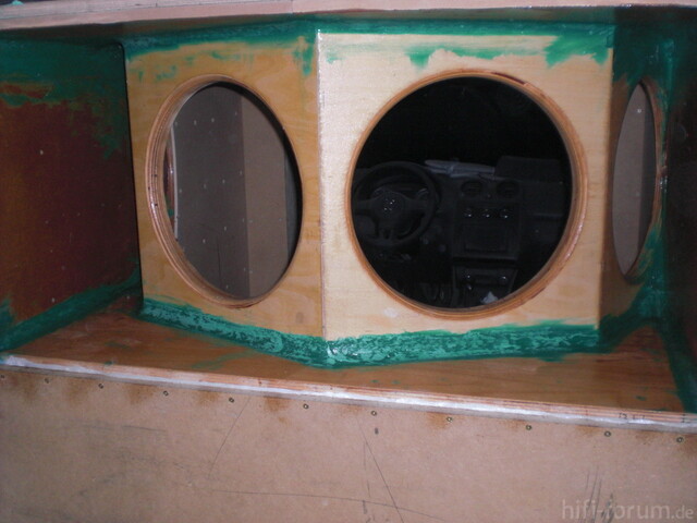

Soo letzte Woche hat sich einiges getan am guten Stück :slight_smile: Bp Wall ist drin sind jetzt nur noch viele schleif und Spachtelarbeiten und die Frontplatte.
Ein großes DANKESCHÖN nochmal an Frank Grolik der mir in der letzten Woche Sehr viel geholfen hat!
Ich lasse einfach mal die Bilder sprechen :slight_smile:
Die Tage geht es dann vorne weiter :slight_smile:

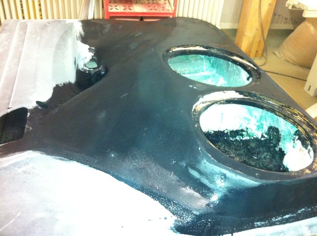

Habt ihr bisher noch keine Probleme gehabt, dass der Faserspachtel reißt?
Wenn man das mit ner Glasfasermatte laminiert müsste das noch viel besser halten, weil das Harz richtig ins Holz geht und die Matte viel mehr aushält als der Faserspachtel…
Über die Spachtel kam noch eine schicht Matten :slight_smile: hab nur kein Foto davon :slight_smile:

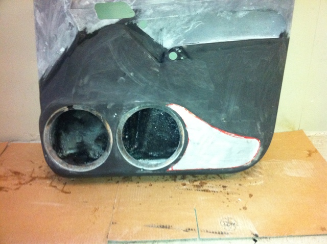

Hat zwar nix mit dem a3 zu tun ich hoffe ich darf trotzdem (ich denke die bilder helfen evtl auch einigen bei ihren umbauten der doorboards)
Es sind geschlossene doorboards mit exakt 25,6 l für 2x 20 cm chassis (R08 von audio system)
Dachhimmel:
Port:
Geschlossene Doorboards schritt für schritt:
Die Befestigungspunkte funktionierren 1A :slight_smile:
Passgenau? :slight_smile: -> 0,5cm Luft zur schiene :wink:

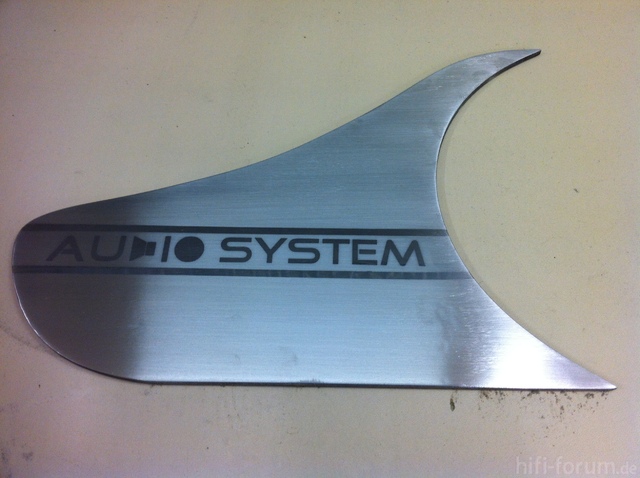

Das Inlay:
Einfach nur KRANK!
…aber GEIL!!:dafuer:
