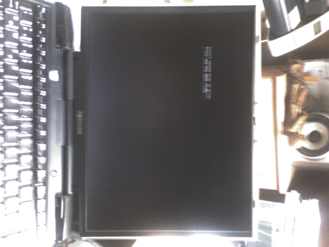

Nee Leute,ich kann machen was ich will bzw. drücken. Ich komm nicht ins Bios. Es steht immer direkt diese Maldung drin. Ein Freund sagte mir das er so ein Problem auch schon mal mit seinem Toshiba hatte. Das ist nämlich so, wenn die Leute VOn Toshiba ein Betriebssystem installiert hatten, deaktivierten sie danach das booten von Cd im Bios. Somit war sichergestellt das man wieder am support anrufen oder sein Notebook dahin schiocken musste wenn man nicht wusste wies's geht. Er hat dann auch eine Mail zum support geschickt, und bekamm nach einem Monat die Antwort das er vor dem einschalten die ESC Taste gedrückt halten soll. Leider geht dies nicht bei mir.
Hier hab ich mal 2 fotos gemacht. Eins um zu sehen wo es sich auf dem Schirm befindet, und auf dem anderen sieht man wie die Nachricht lautet
Und eine bootfähige CD hast Du bereits mal im Laufwerk gehabt, und eine Taste gedrückt?
Mir ist noch kein Notebook untergekommen, wo man nicht ins BIOS gekommen ist…die Meldung "Insert System disk…" sagt mehr oder weniger aus, das eben kein betriebssysstem vorhanden ist. Warum Toshiba es nicht erlauben sollte, ins BIOS zu komme um z.b. die startreihenfolge zu verändern kommt mir auch eher absurd vor (wie soll man dann von einer recovery cd installieren? Vor 5 Jahren wurde i.d.r. jedes gerät noch mit denen ausgeliefert). Die Toshibas die wir haben haben teilweise auch fast dieses alter, sind zwar selten aber wir haben sie noch :smiley: und da wars auch kein problem…bei HP kommt man übrigens mit F10 ins bios, also da kann der HErsteller Festlegen was er will…meistens nimmt man halt ENTF oder F2.
