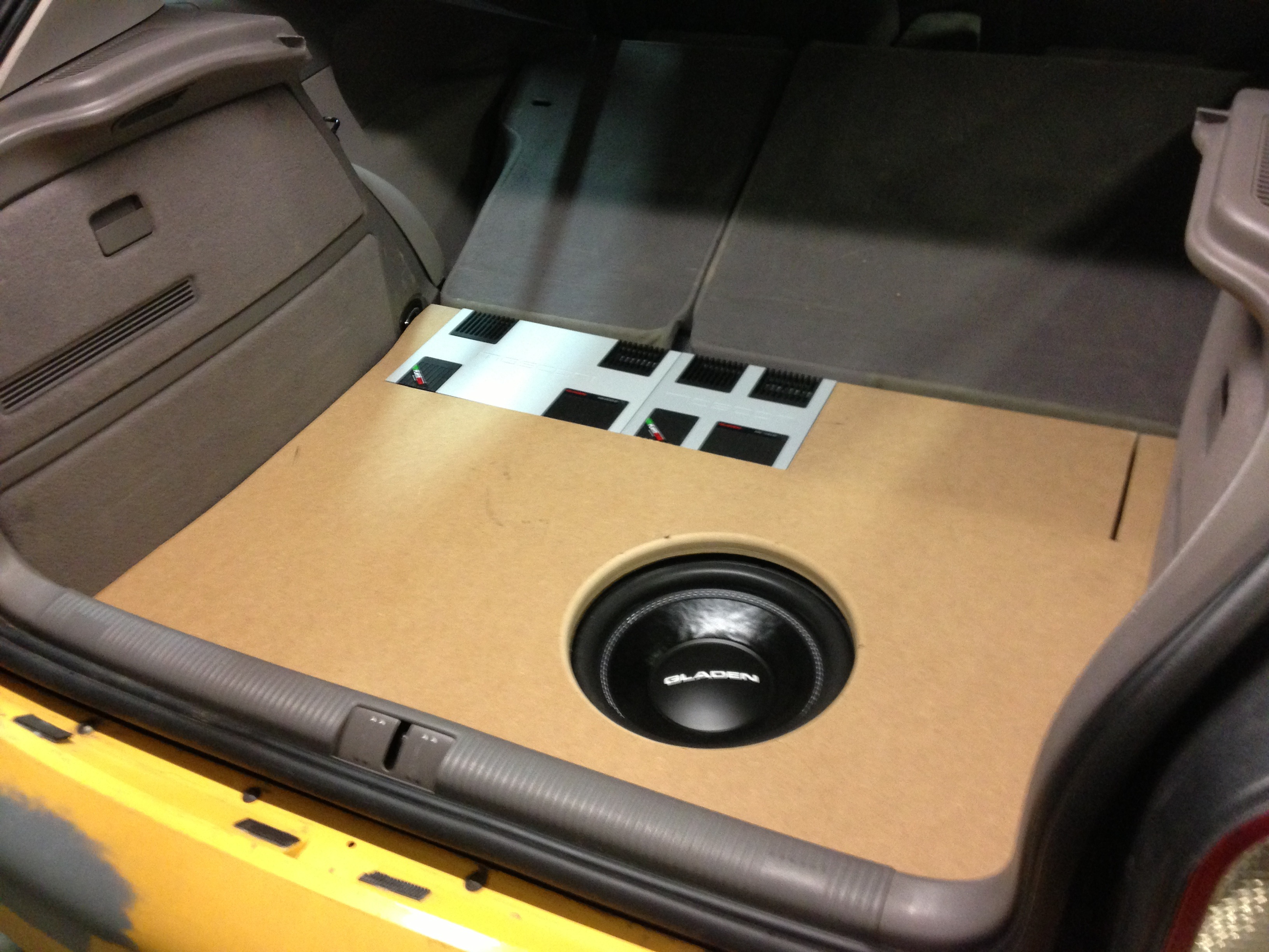

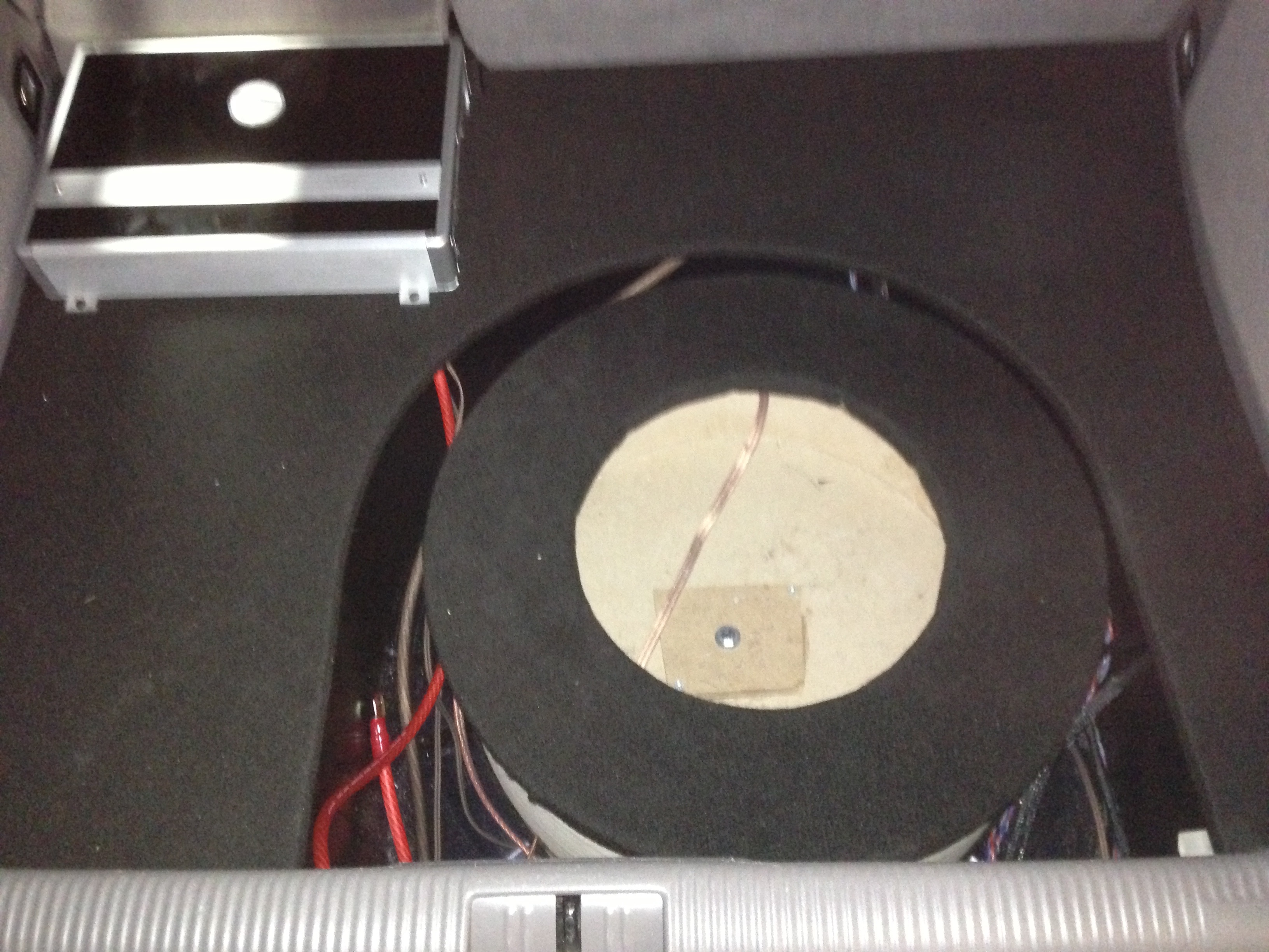

Kofferraum ist fertig.
Verbaut:
Mosconi as 200.2
Mosconi as 200.2
Mosconi as 100.2
Mosconi 6to8
Bluetooth Dongle
Stinger Zusatzbatterie
Gladen SQX 12

Endlich hat die zweite as 200.2 einzug gefunden. jetzt wird noch ein Ausschnitt für den Mosconi 6 to 8 gesägt, dann kann das Brett schon bezogen werden

Endlich die Deckplatte gebaut und die mosconi as 100.2 eingebaut. Die Platte wird noch bezogen. für den Alltag ist der verstärkte Standardteppich drüber (lässt sich keinen Milimeter eindrücken und kann deshalb voll beladen werden)

zwischenzeitlich fand die erste endgültige Endstufe ihren Platz und löste damit die iPaul 2.400 ab. die Mosconi As 200.2 liefert gebrückt 600W rms und macht gerade in Kombination mit dem Gladen Sqx 12 richtig Spaß. Trotz geschlossenem Gehäuse kann man nicht behaupten, dass es an Druck mangelt.

des weiteren wurde ein Alpine Pxa-h100, ein Alpine Cda 137 bti, sowie ein Gladen Sqx 12 installiert.
Anpassen des Woofergehäuses (30l) und Probesitzen der Übergangs-Woofer-Endstufe Rainbow iPaul 2.400
Schritt 2: Verkabelung und Grundplatte beziehen (ist später nicht mehr sichtbar)
Hifi Einbau Stufe 1: Grundplatte für den Kofferraum anfertigen
