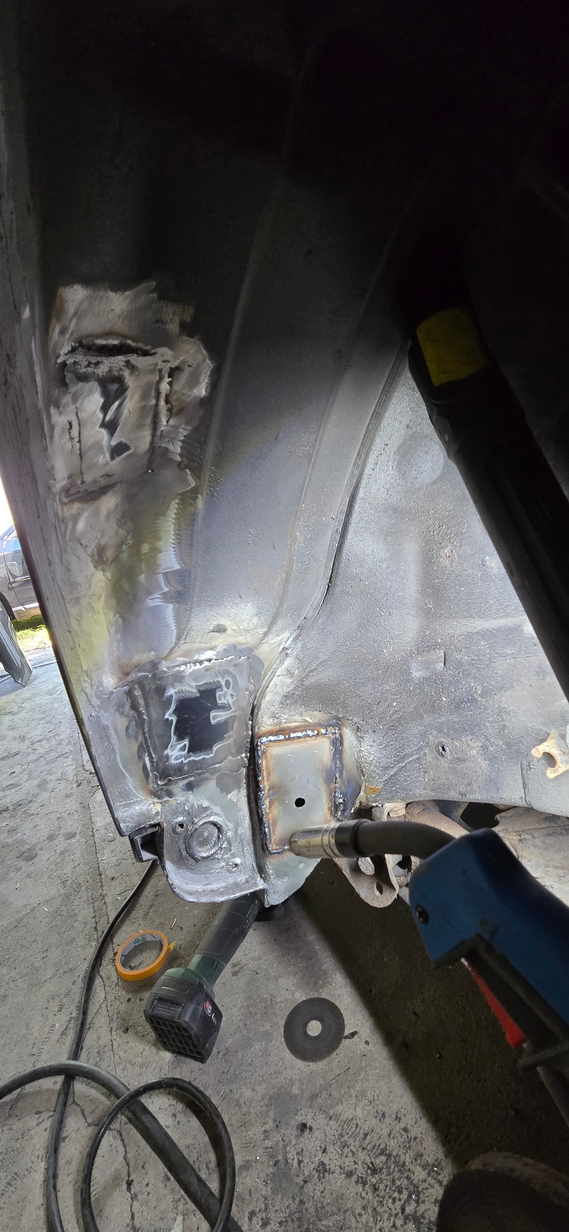

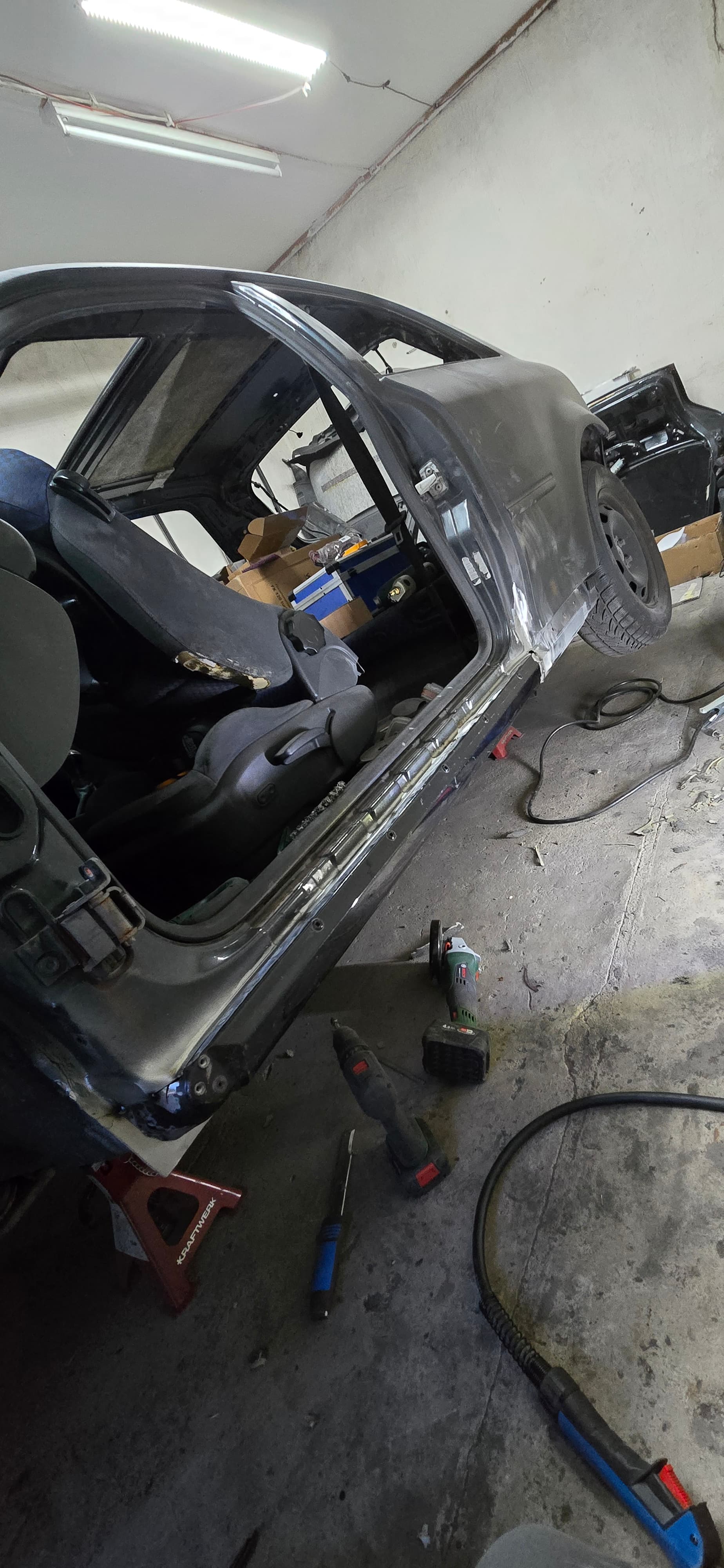

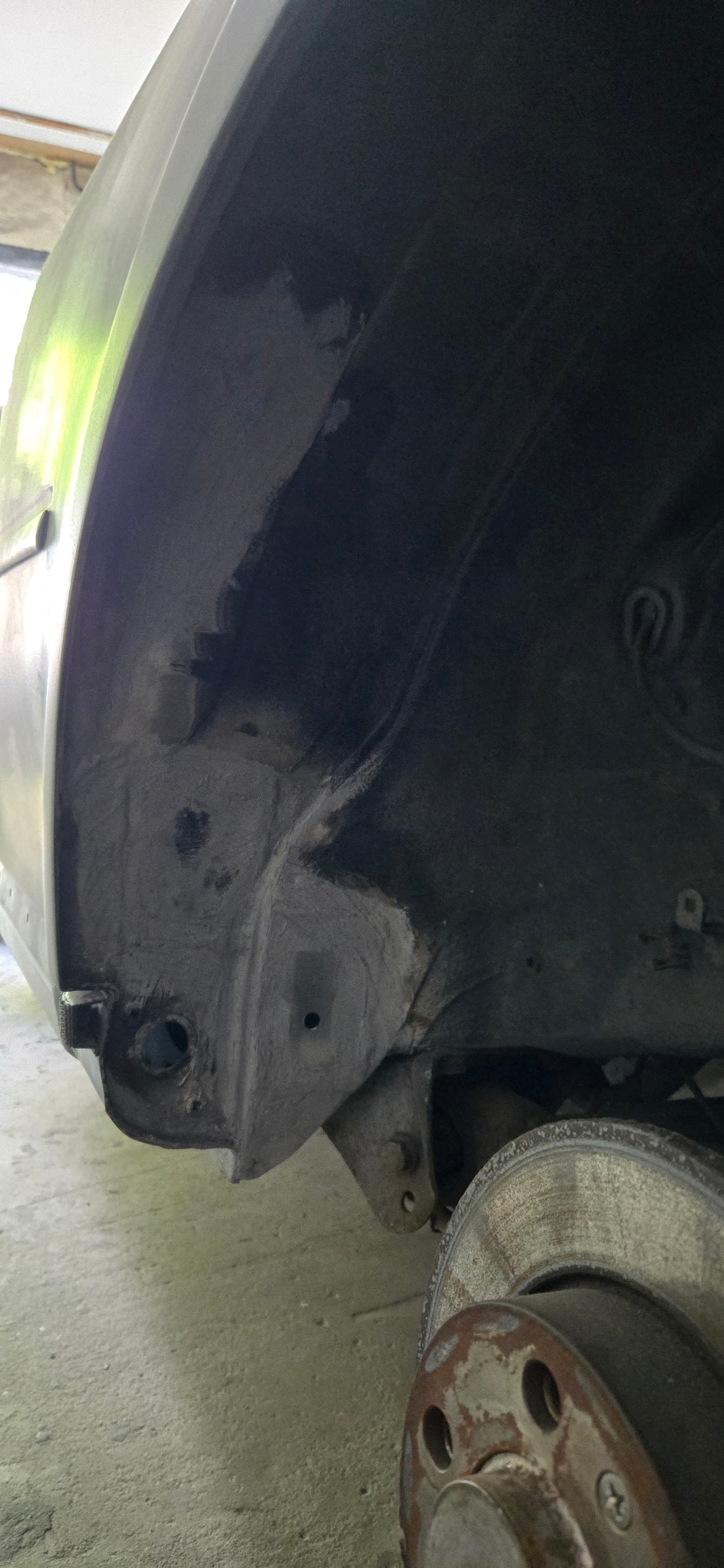

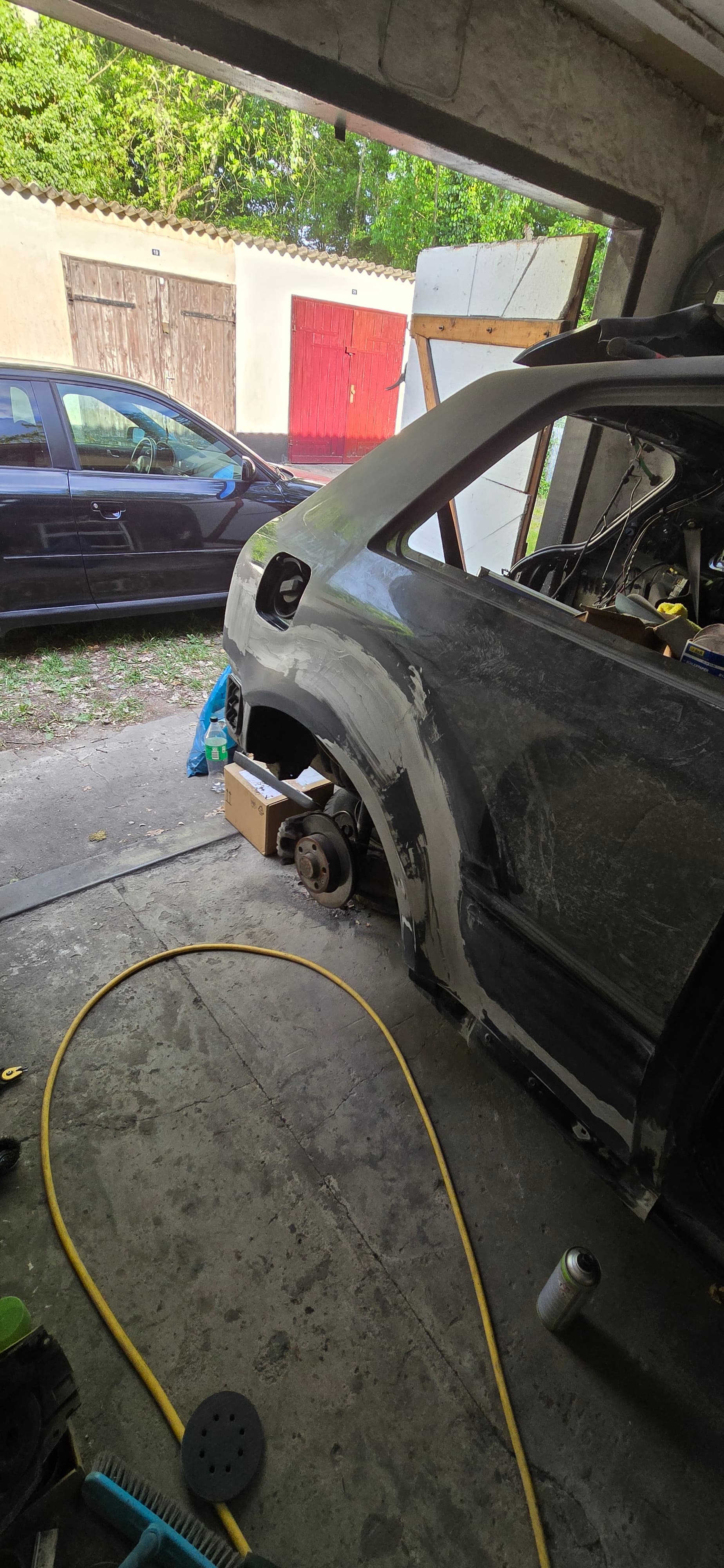

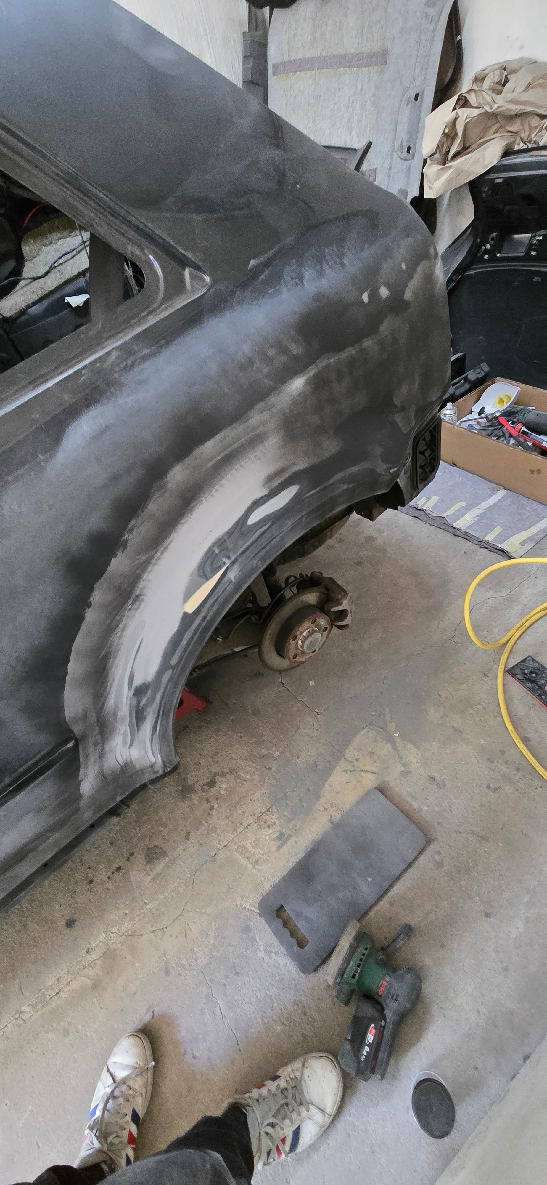

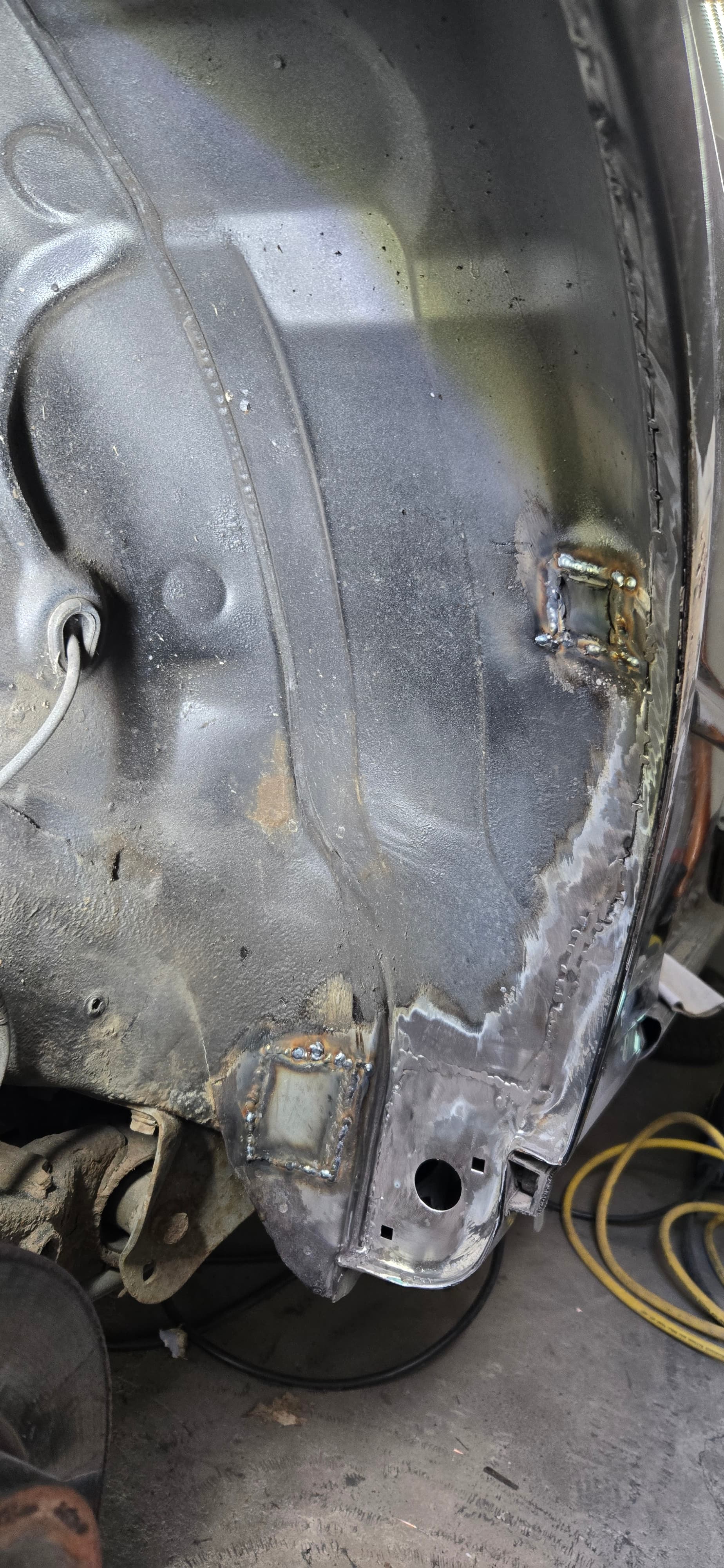

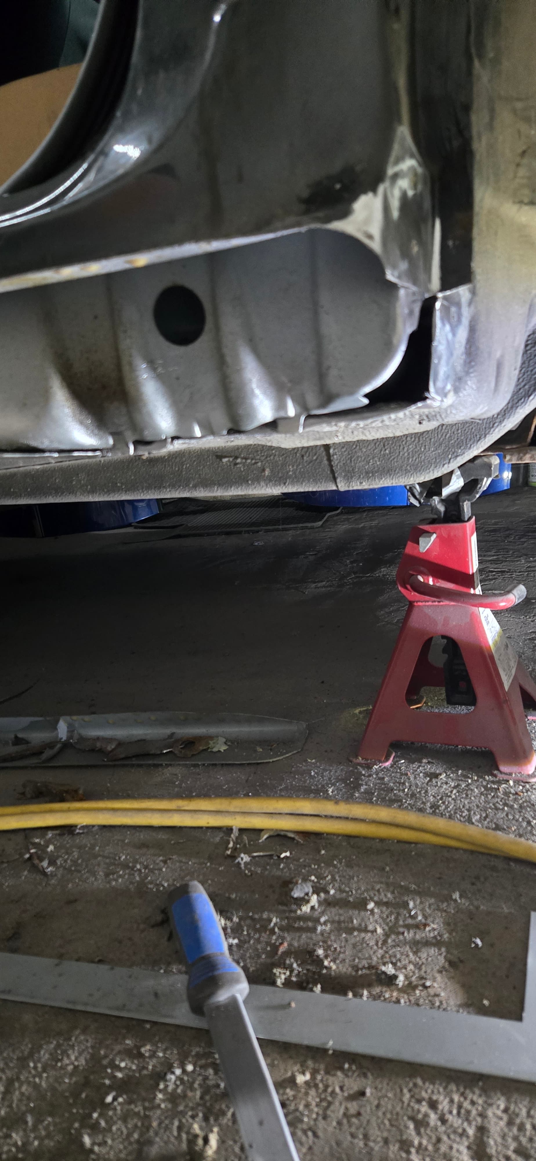

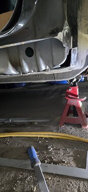

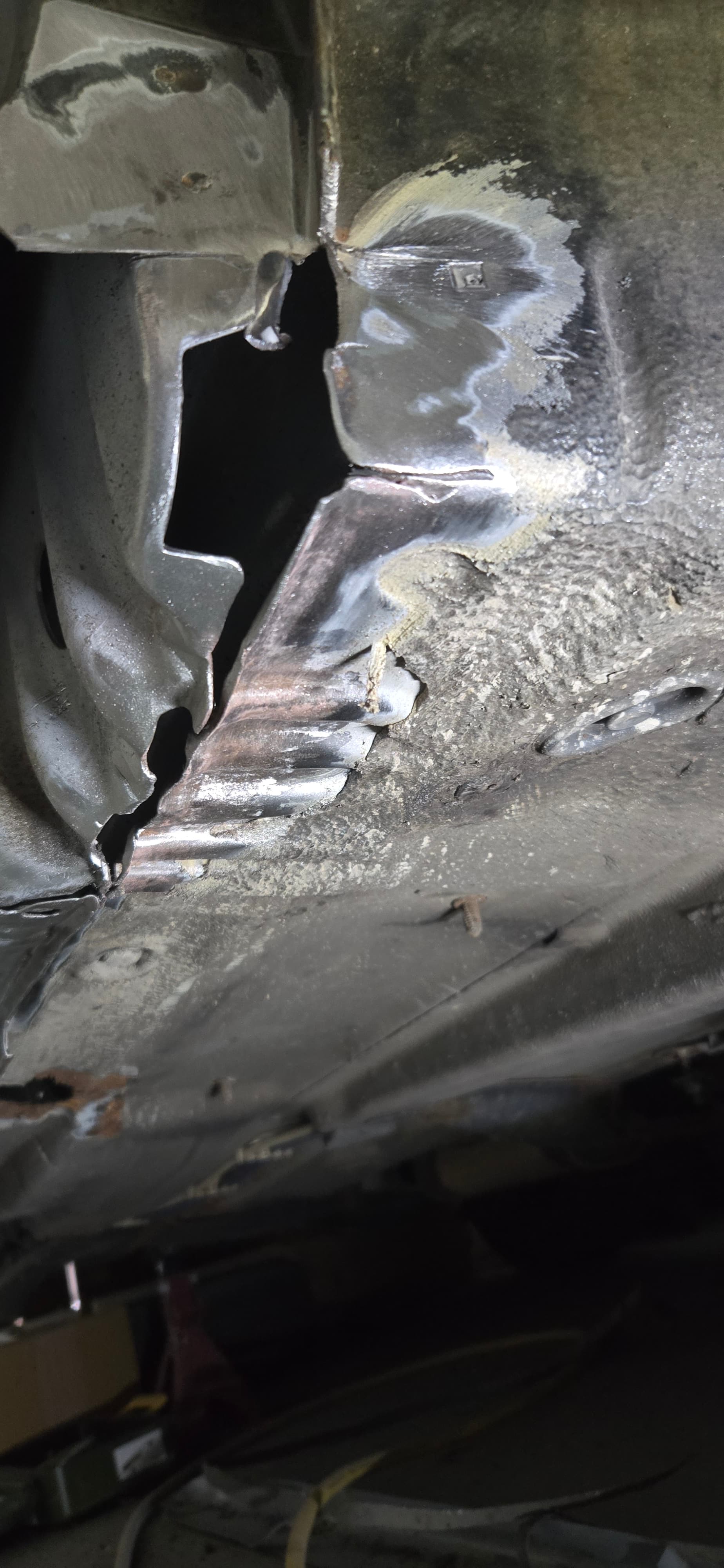

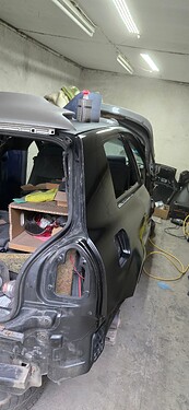

So meine lieben, bin etwas voran gekommen in den vergangenen Tagen!! Soweit ist alles auf der Fahrerseite verschweißt, ich habe nur noch ein paar Überraschungen im Radkasten hinten gefunden… ![]()
Ein schönes Wochenende gewünscht!

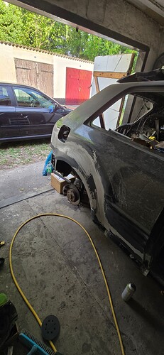

Respekt, tolle arbeit ![]()

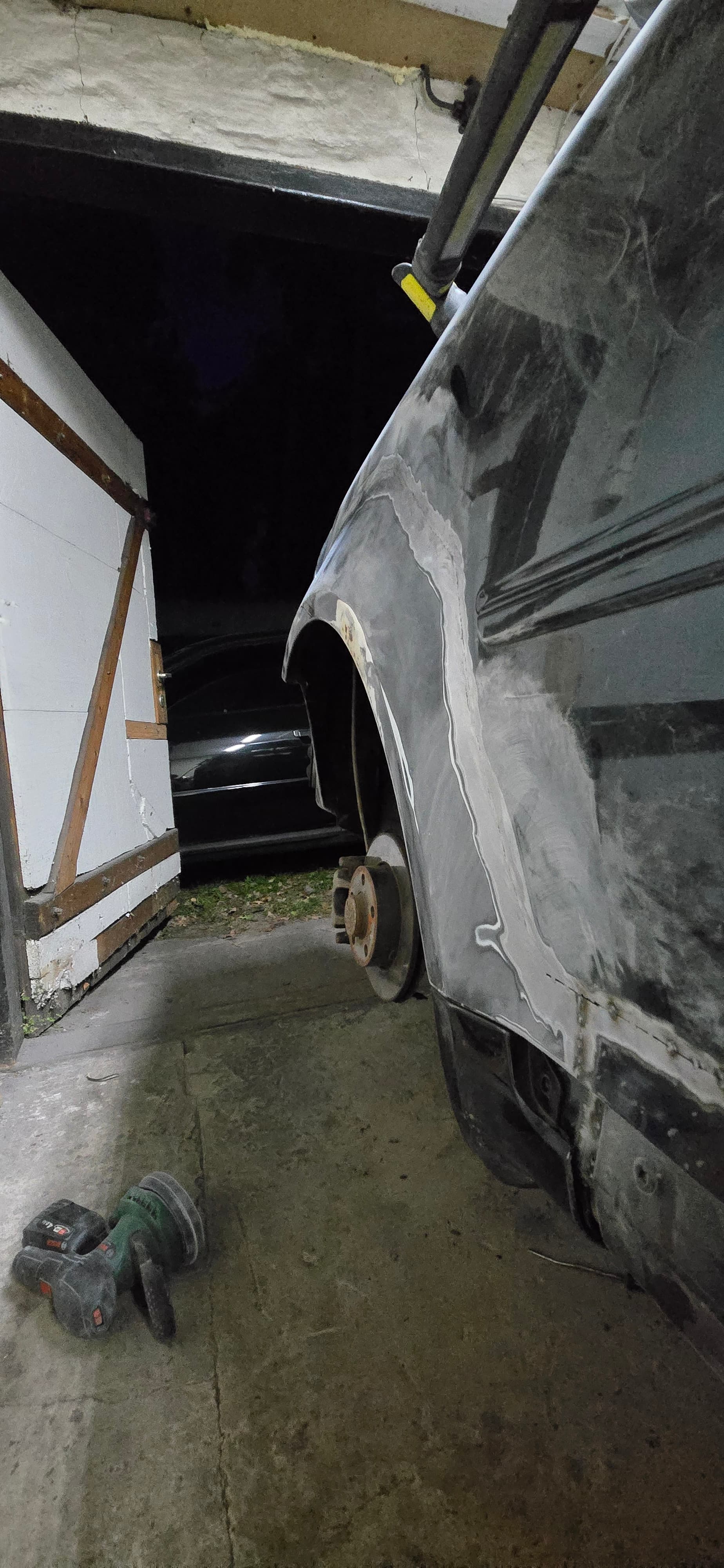

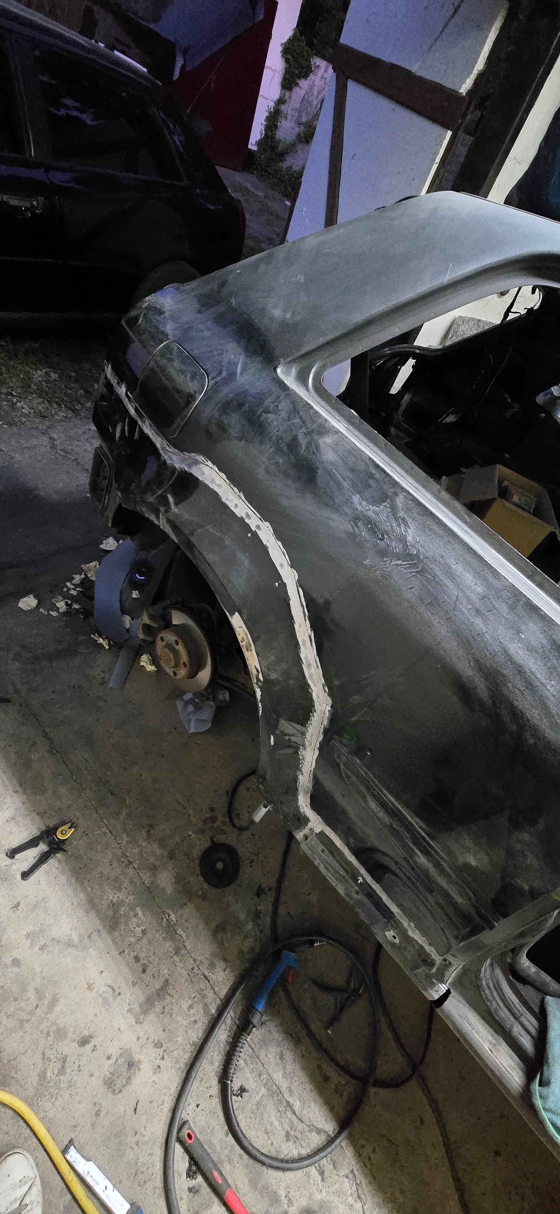

Danke, jetzt das gleiche auf der anderen Seite… hab richtig Bock …

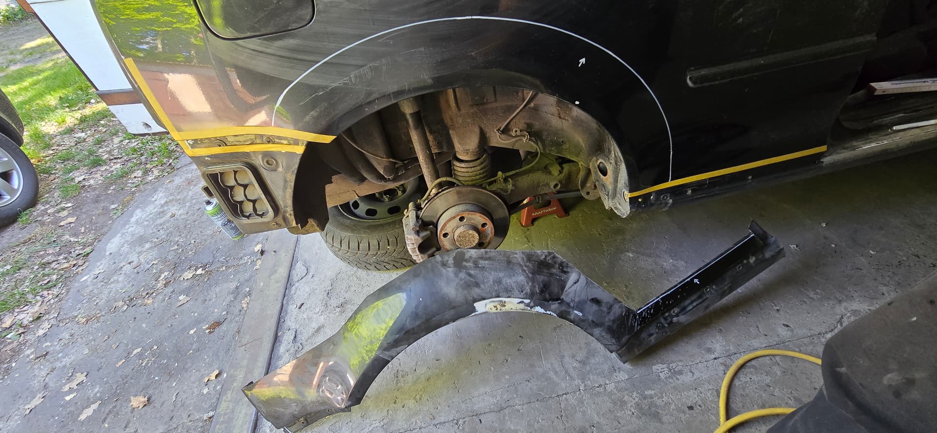

Heute nur schon mal eingemessen und angezeichnet.
Schließe mich an…Echt mega! ![]()
Danke für die bisherigen Bilder und dass du uns an deinem Umbau teilhaben lässt.
Ich habe schon etliche (weniger krasse) Umbauten hinter mir und vermutlich kann der ein oder andere nicht annähernd erahnen wieviel Arbeit das wirklich bedeutet und es auch mal Rückschläge gibt bei welchen die Motivation bei so einem Projekt zwischendurch deutlich sinken kann. Ich würde mir wünschen, dass du es bis zuletzt durchziehst und freue mich schon mal auf deine künftigen Posts! Für mich geiler wie fernsehen! ![]()

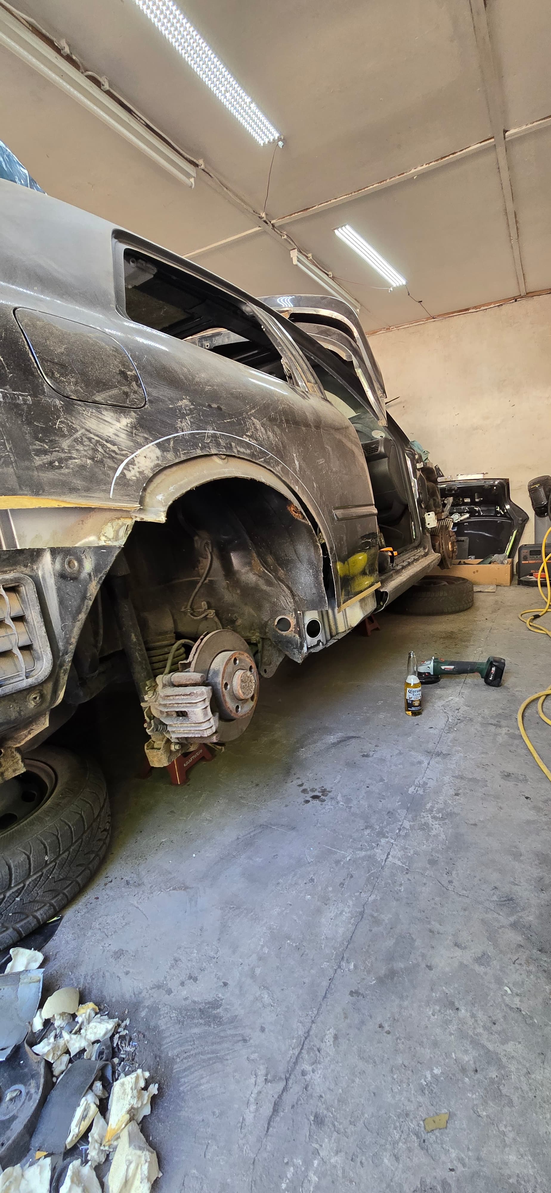

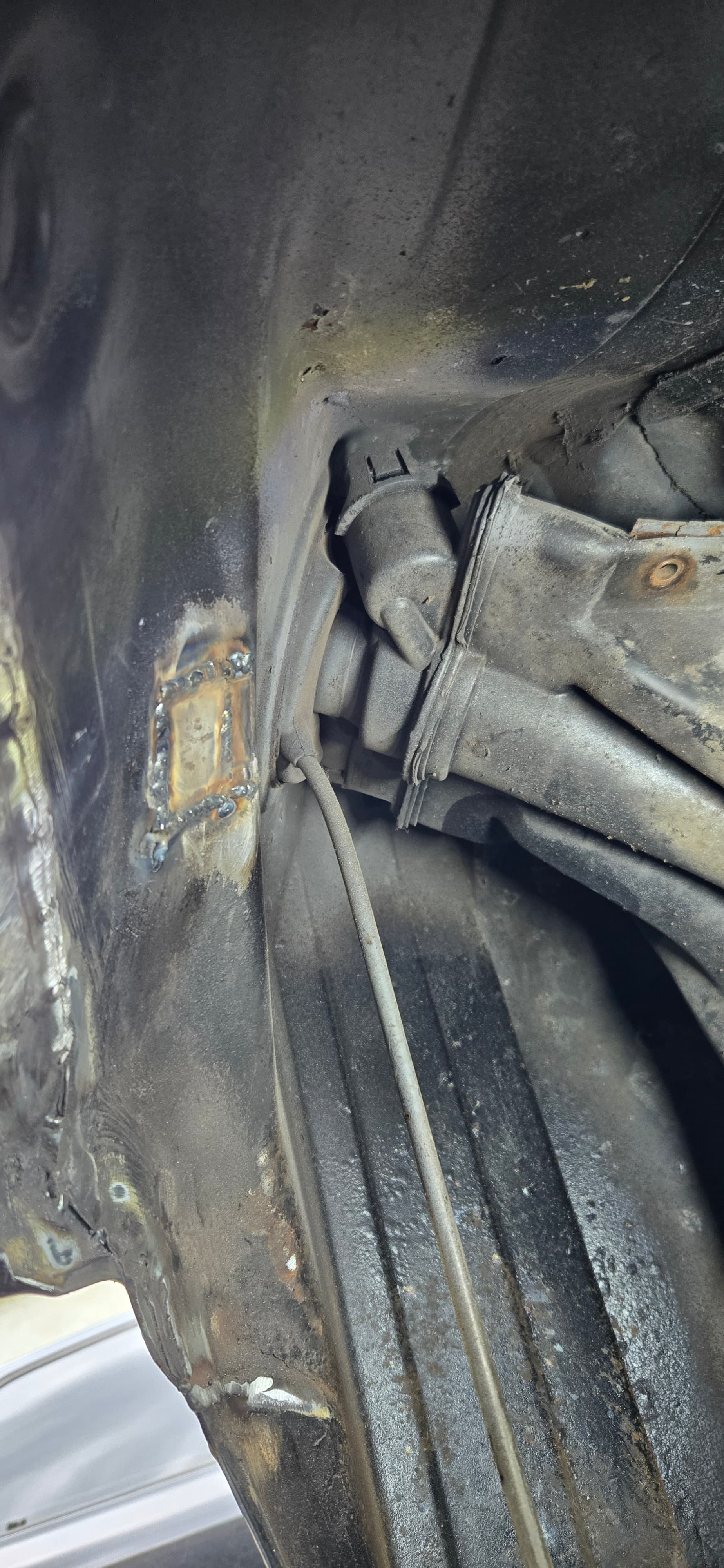

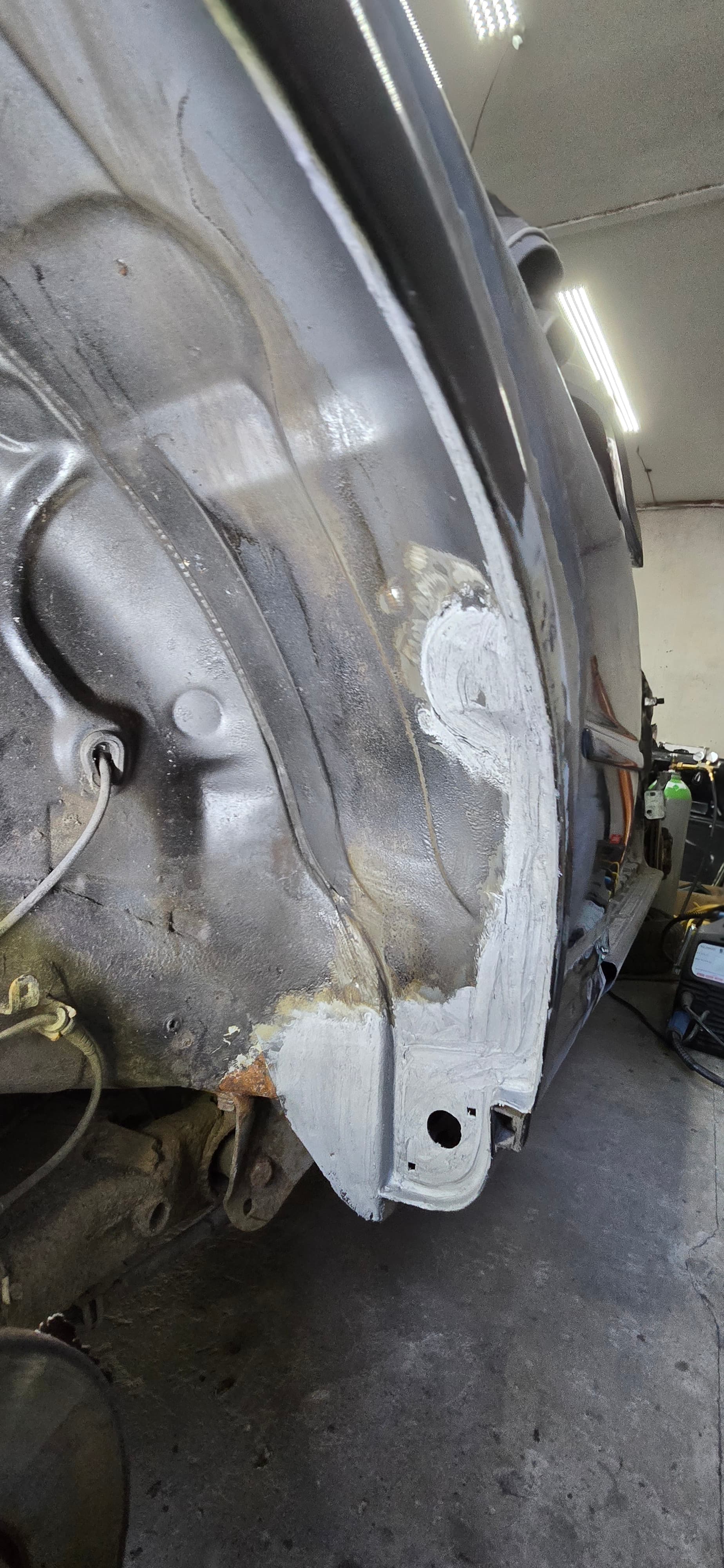

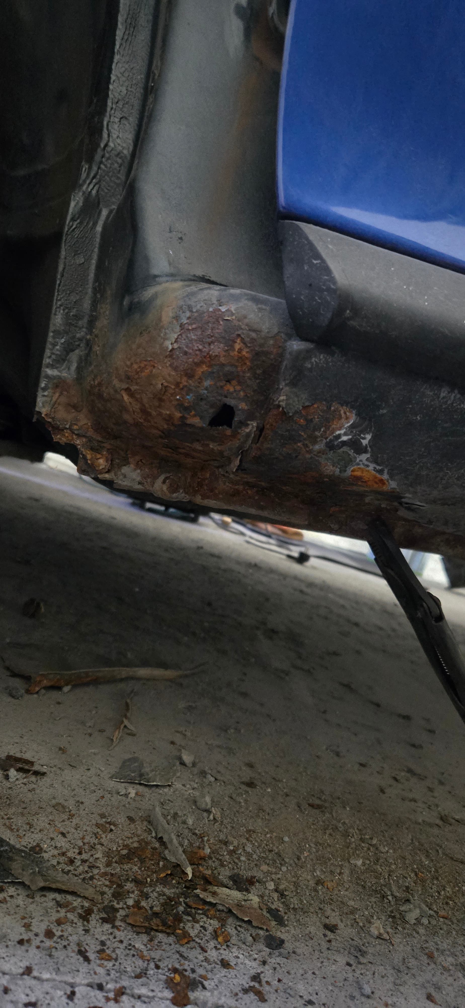

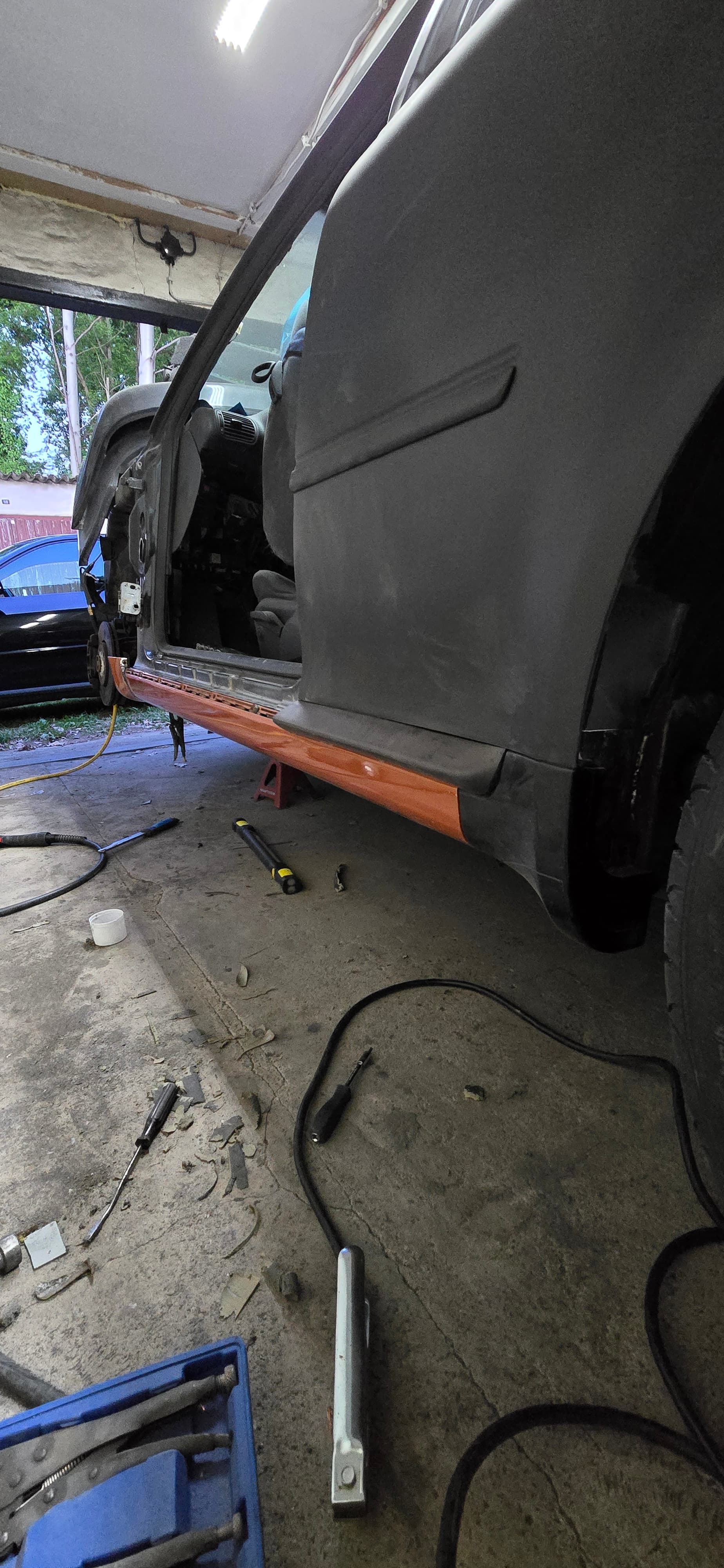

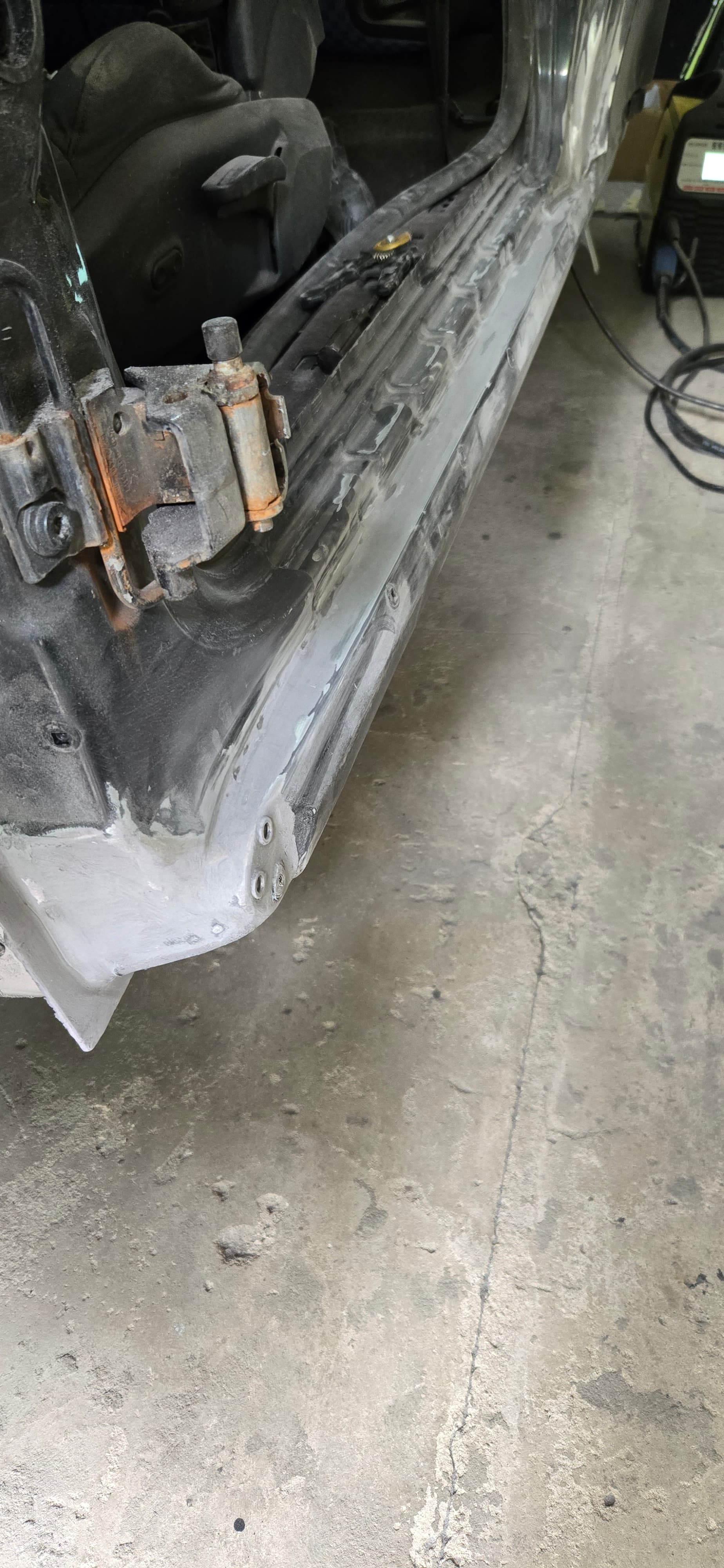

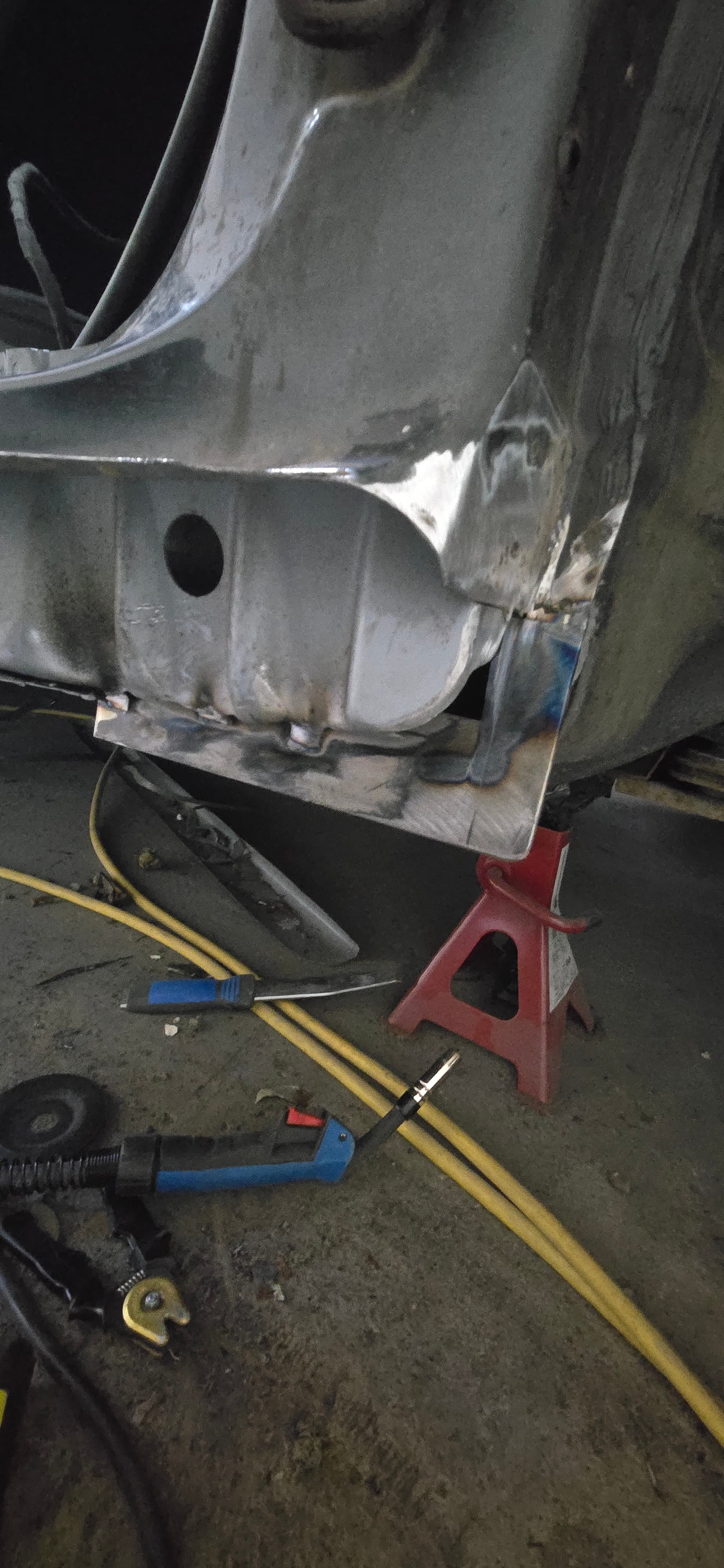

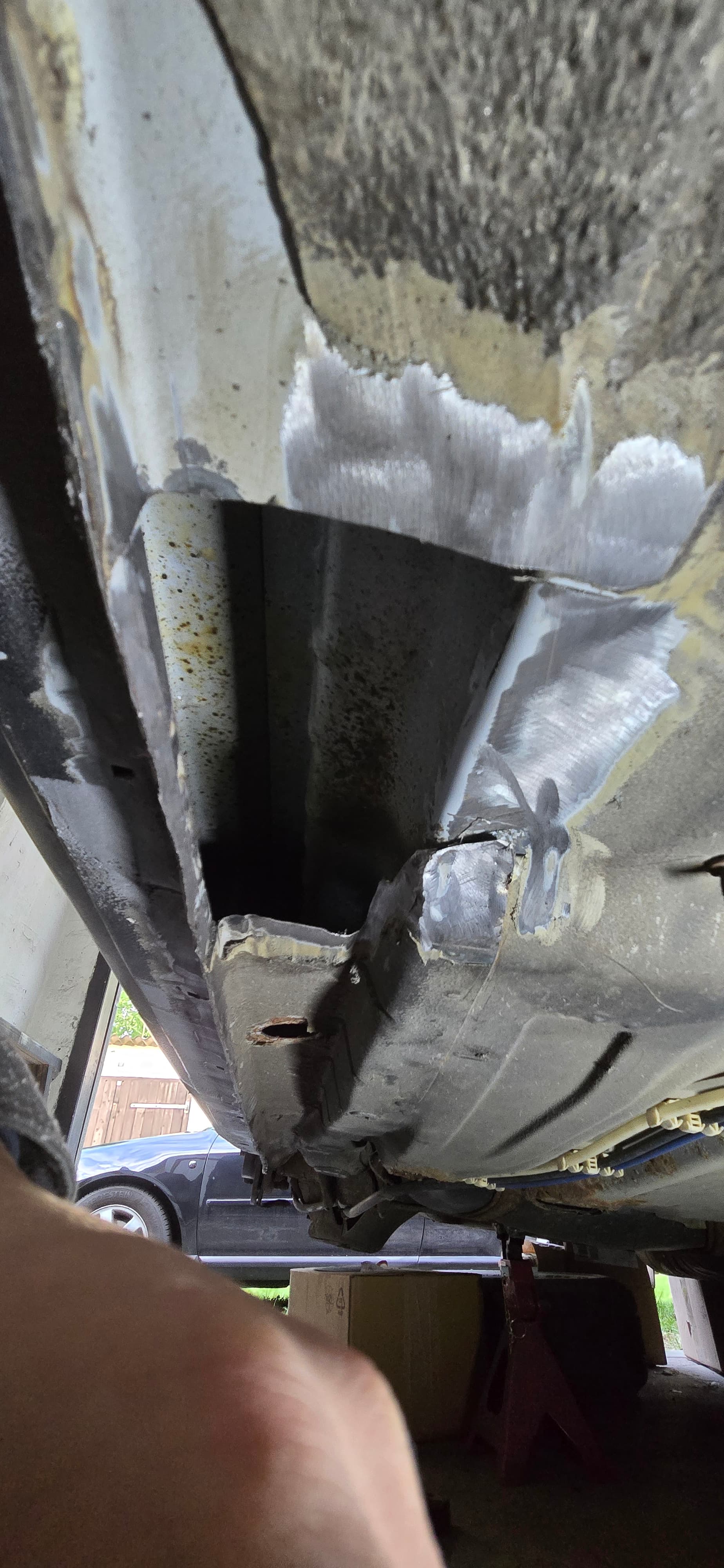

Nabend, hier mal ein Update der Woche… natürlich wieder mit einer großen Überraschung unter dem Kautschukgedöns …
das Auto war jetzt 26 Jahre lang in Bayern unterwegs bis es zu mir nach Brandenburg geholt wurde… es ist an jeder Stelle Rost zu finden ![]()
aber da muss man jetzt durch…

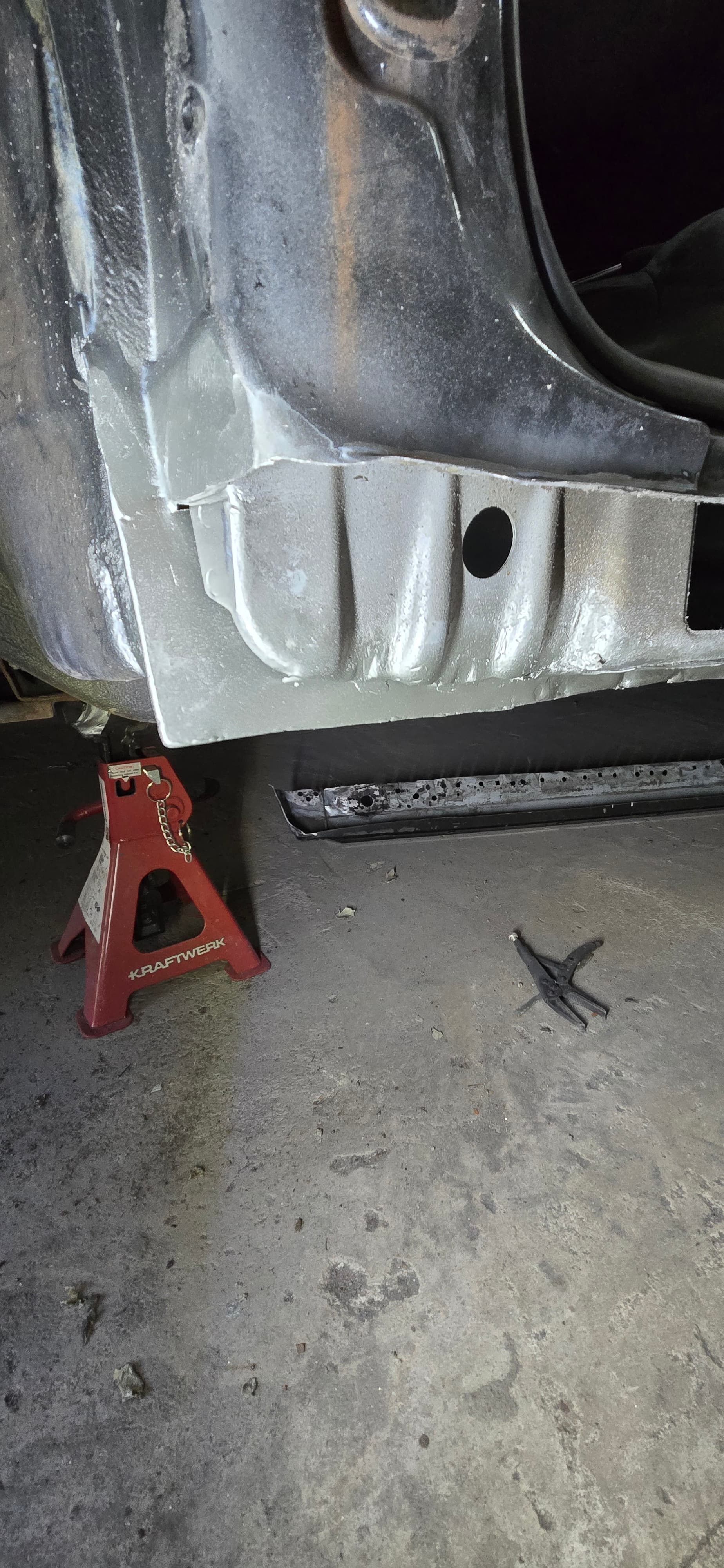

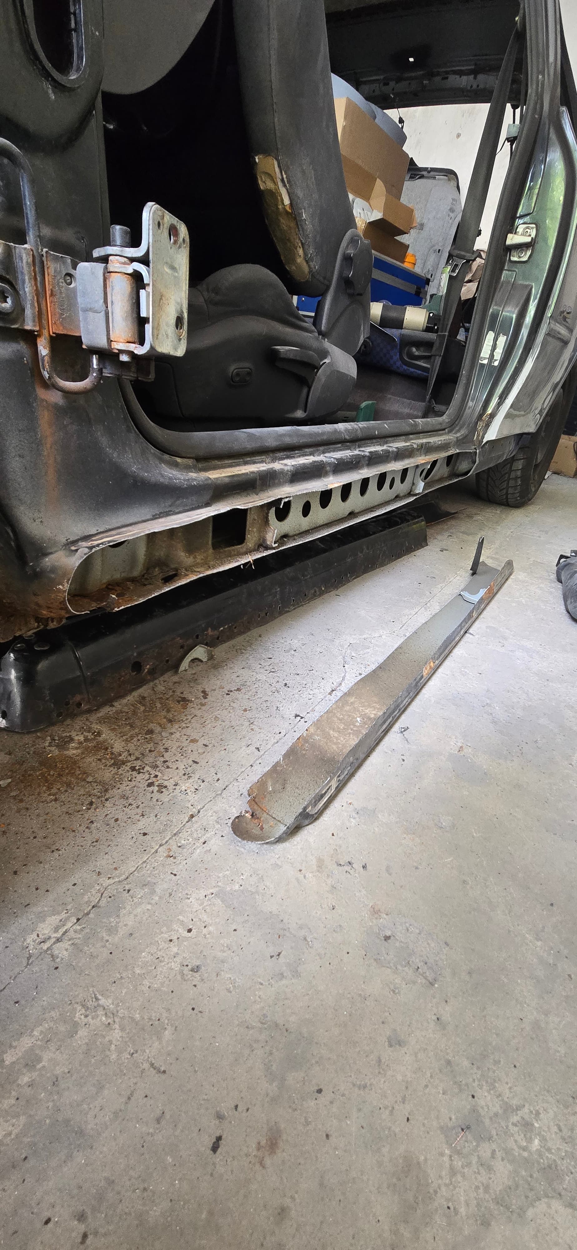

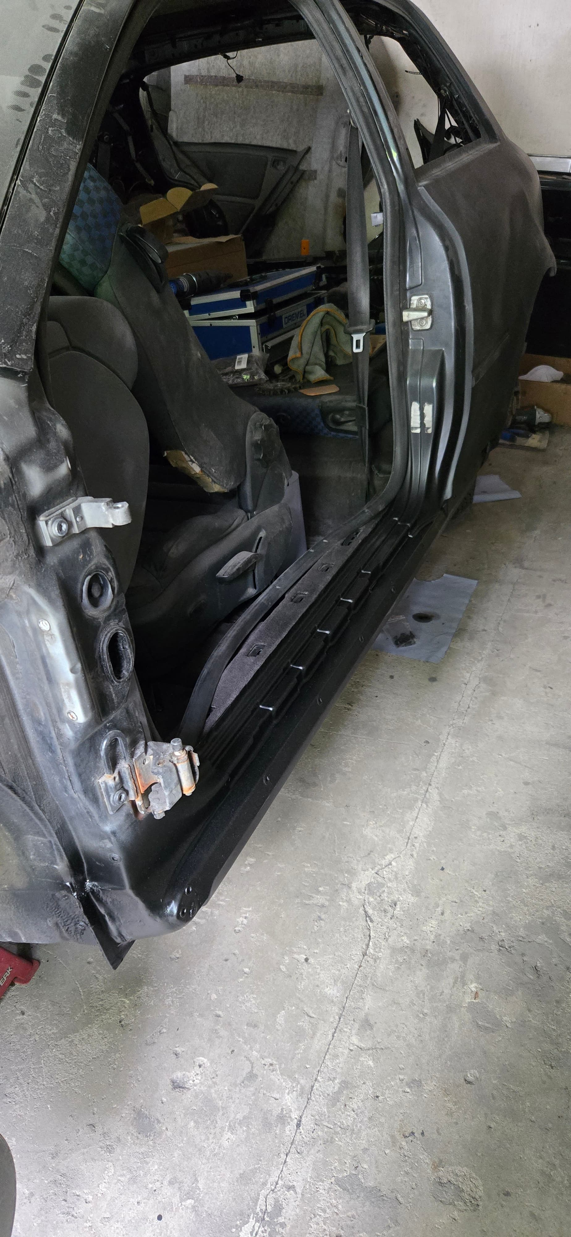

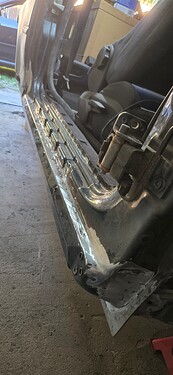

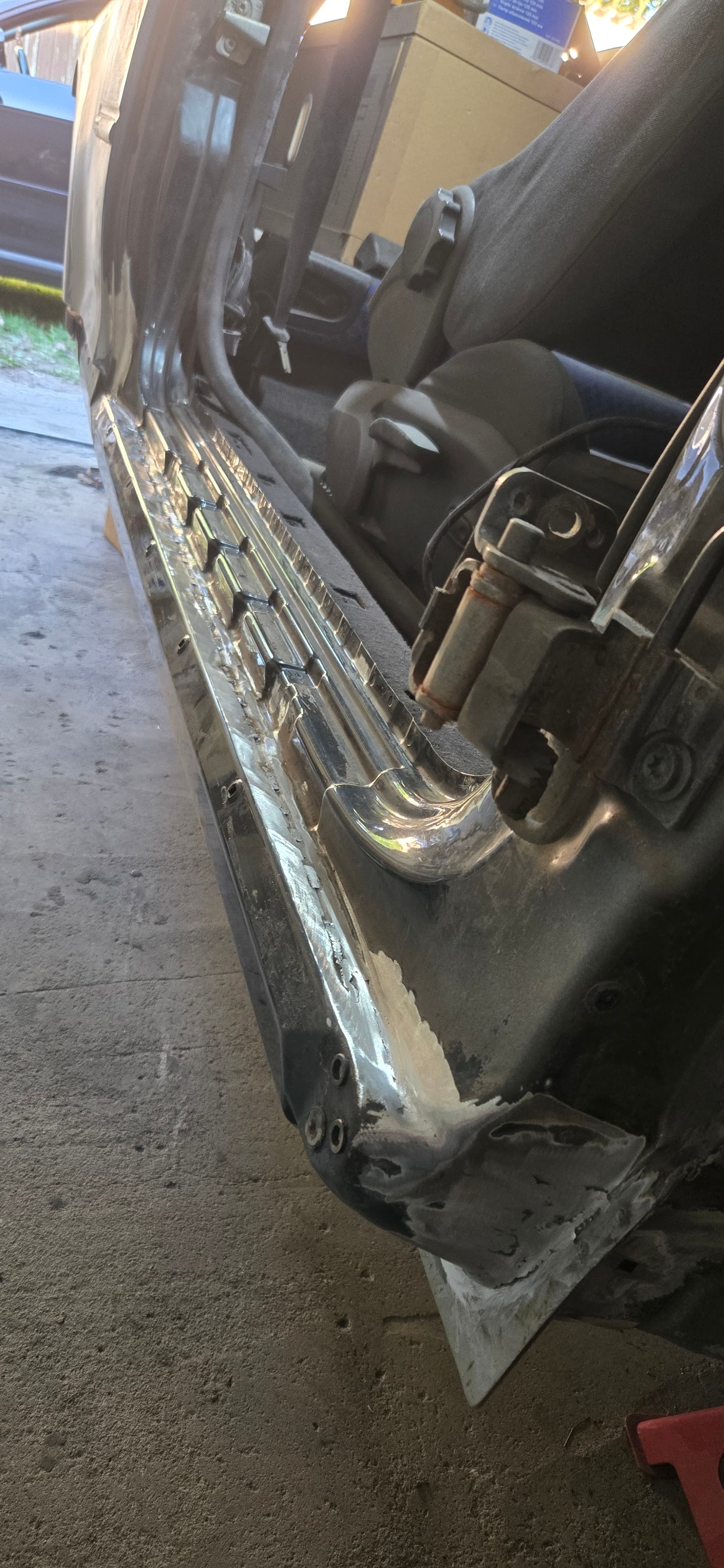

Der Radlauf ist soweit drin und auch die erste Schicht Kaltzinn kam heute drauf, der Schweller wurde auch schon grob angepasst, aber vorher muss noch Blech ersetzt werden am vorderen Teil des Schwellers sowie die Wagenheberkante!
LG
Andi
Echt hart!
Danke für die geilen Bilder, aber hör bitte auf weitere zu posten, weil ich so langsam echt angefixt von den breiten Backen bin!

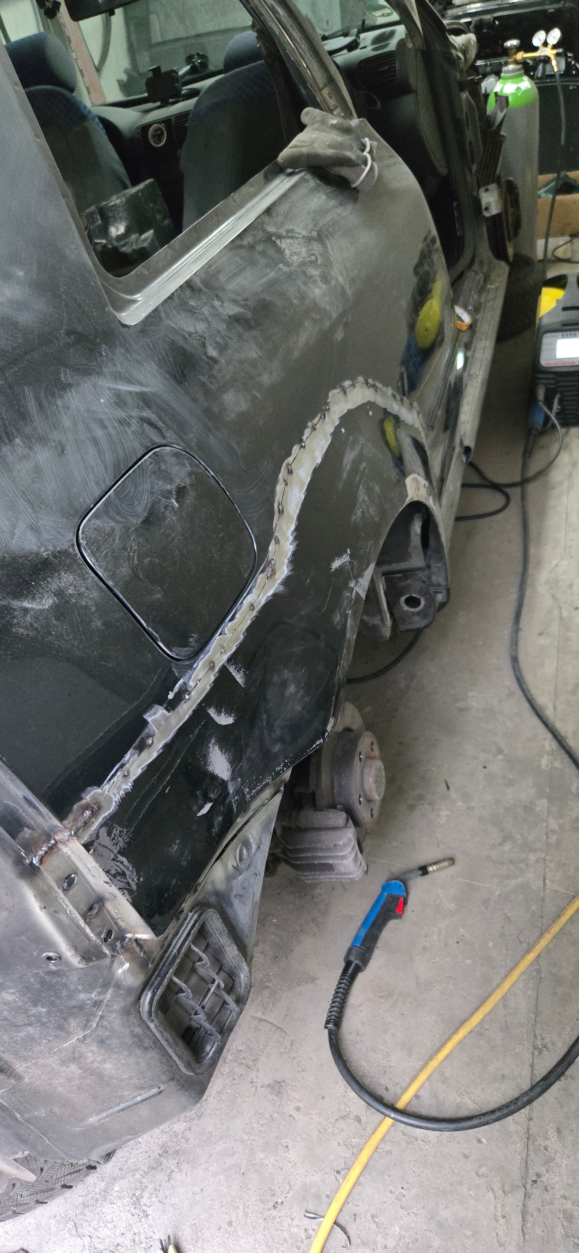

Ich habe seiner Zeit nur vorne auf S3-Kotis umgebaut. Die hinteren habe ich lediglich so weit möglich raus gezogen und die Kanten wieder aufgezinnt. Zur tatsächlichen Breite vom S3 fehlt da natürlich noch einiges, aber ich kenne das Gefühl wenn es fertig ist und man dann den Unterschied richtig sieht. ![]()
Haha, tut mir leid ![]()
Hä aber der sieht doch hinten voll breit aus, oder täuscht das? Der S3 ist ja eigentlich nur ca. 15mm breiter pro Seite. Sieht auf jeden Fall gut aus dein Audi! ![]()
Danke für die Blumen, aber ja, das täuscht auf dem Bild glaub etwas aufgrund der Tiefe…allerdings ist Nachbars Garten auch immer grüner… ![]()

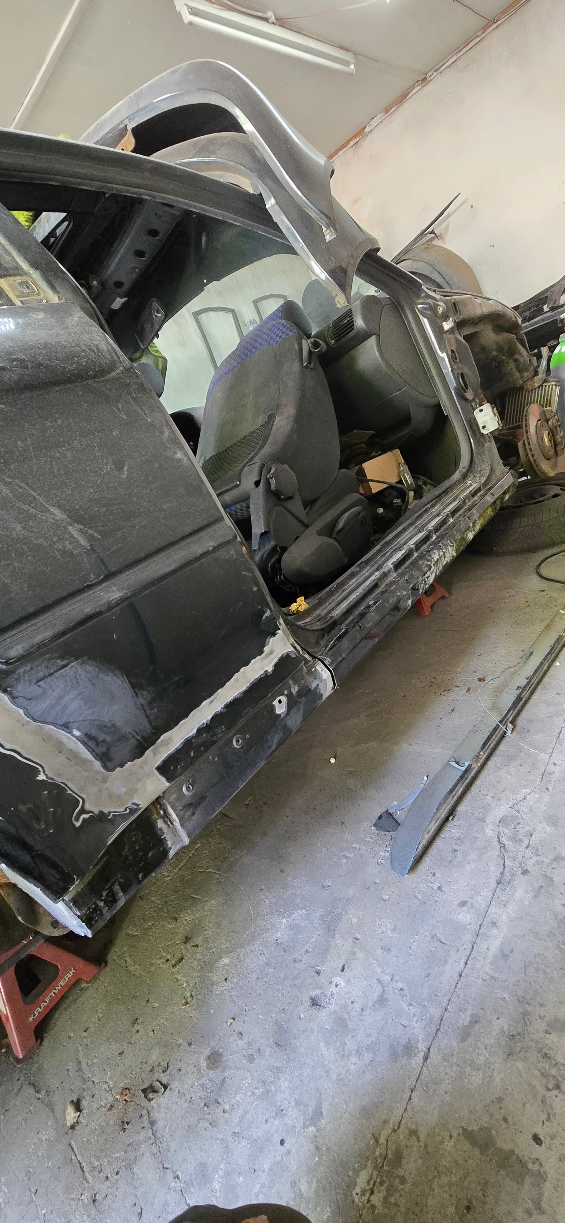

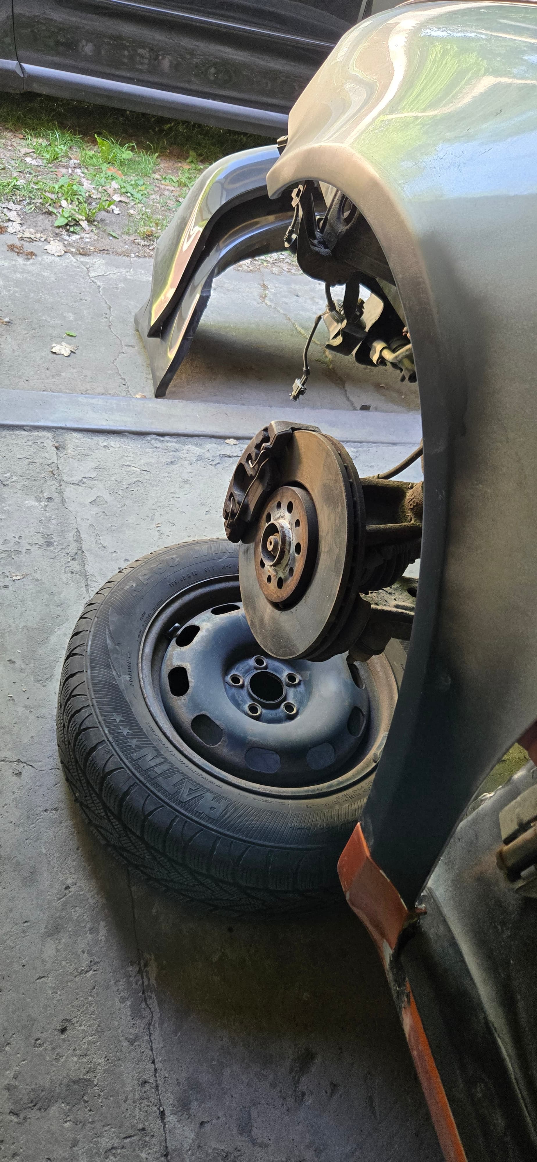

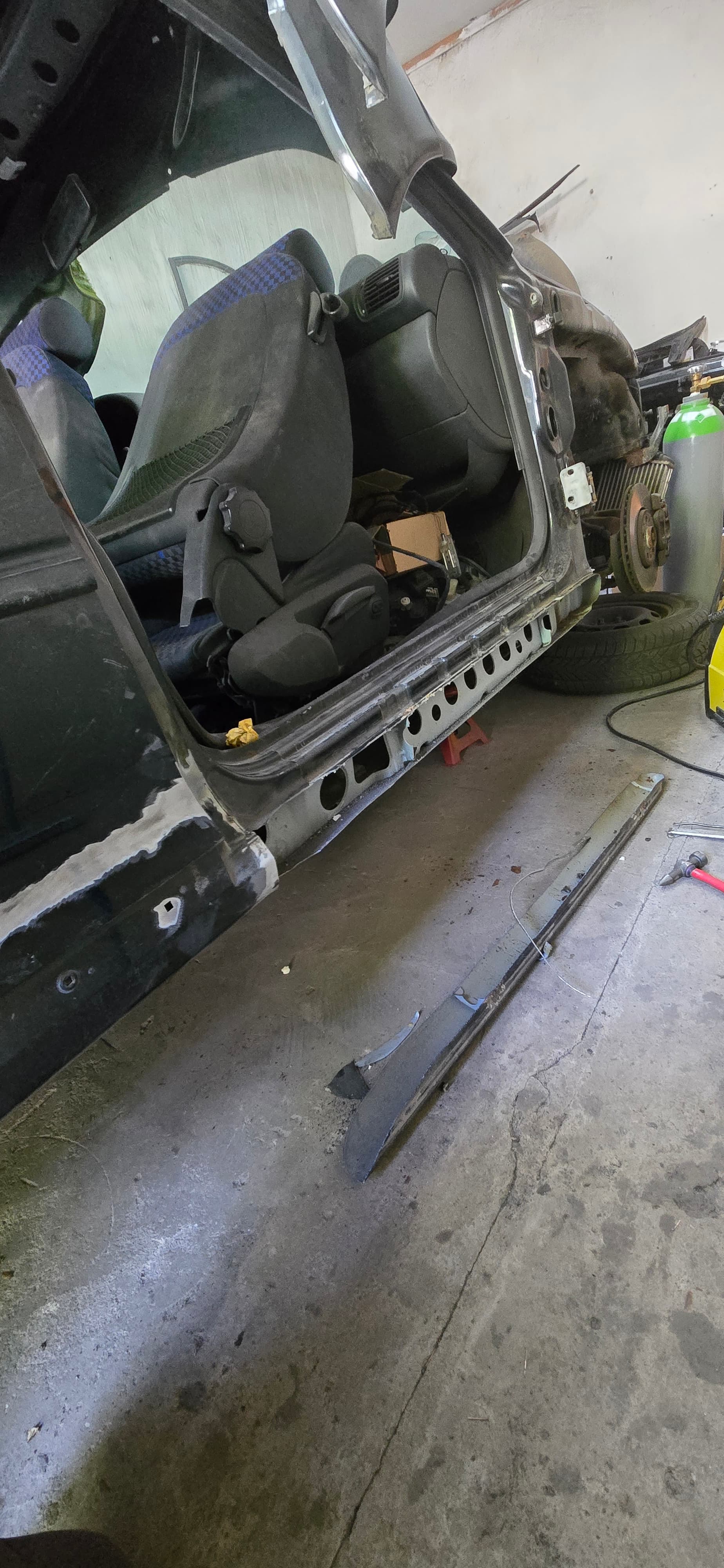

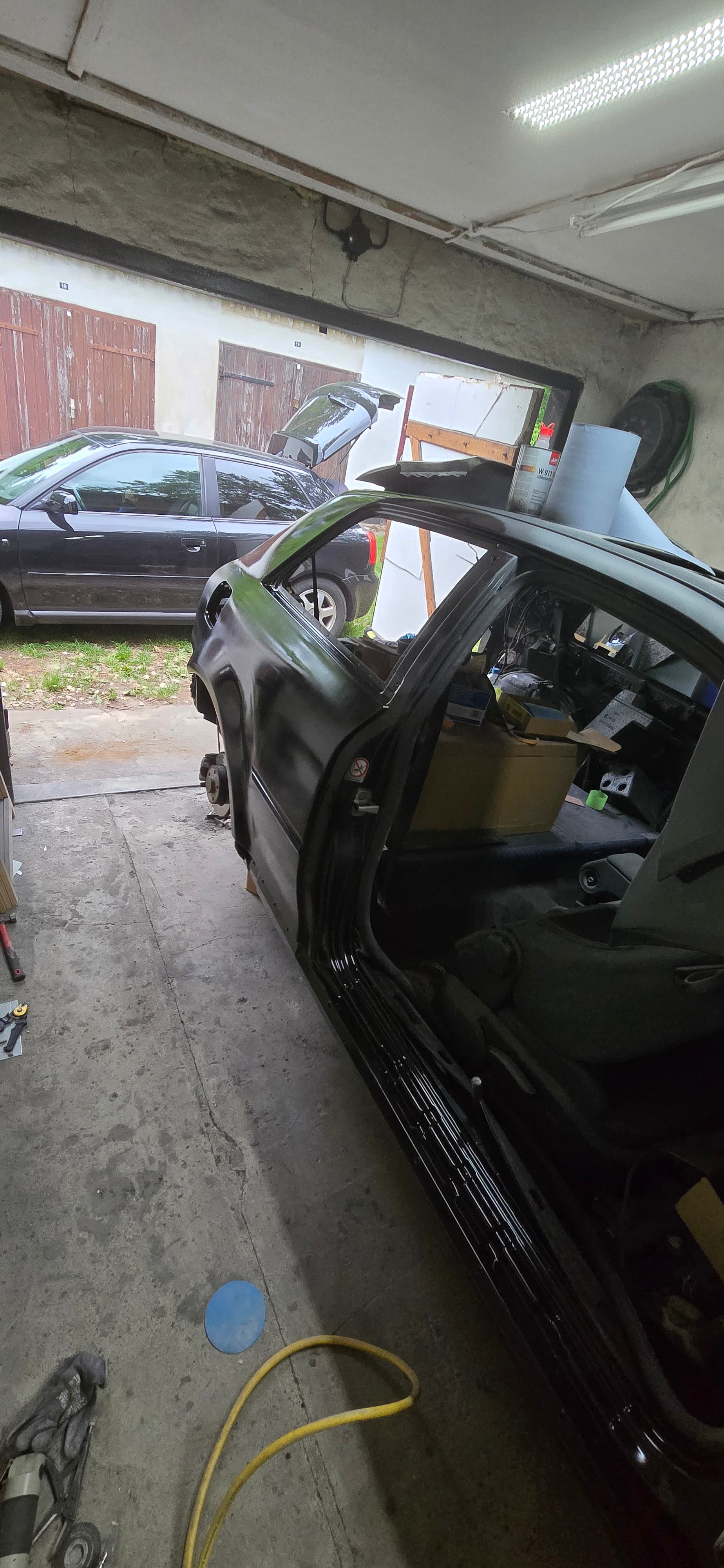

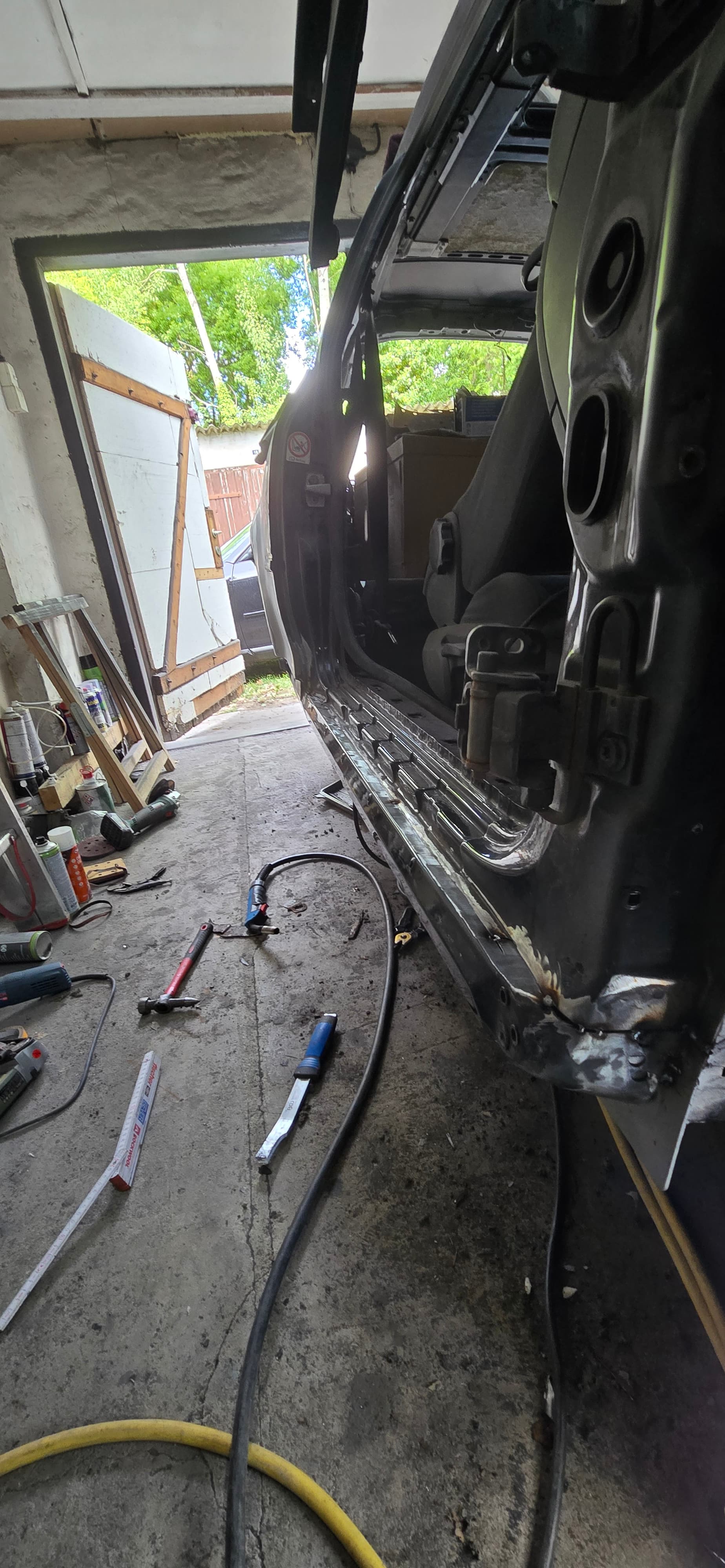

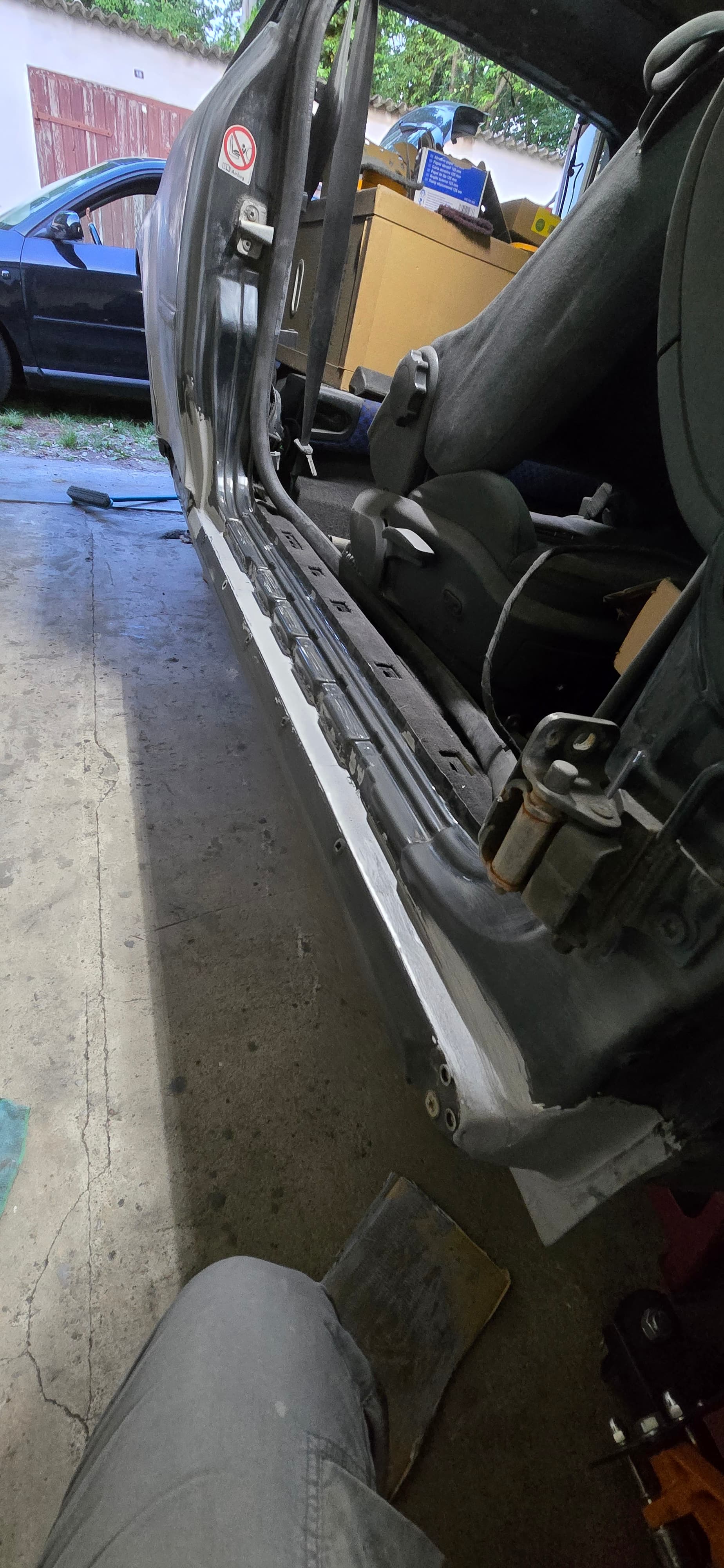

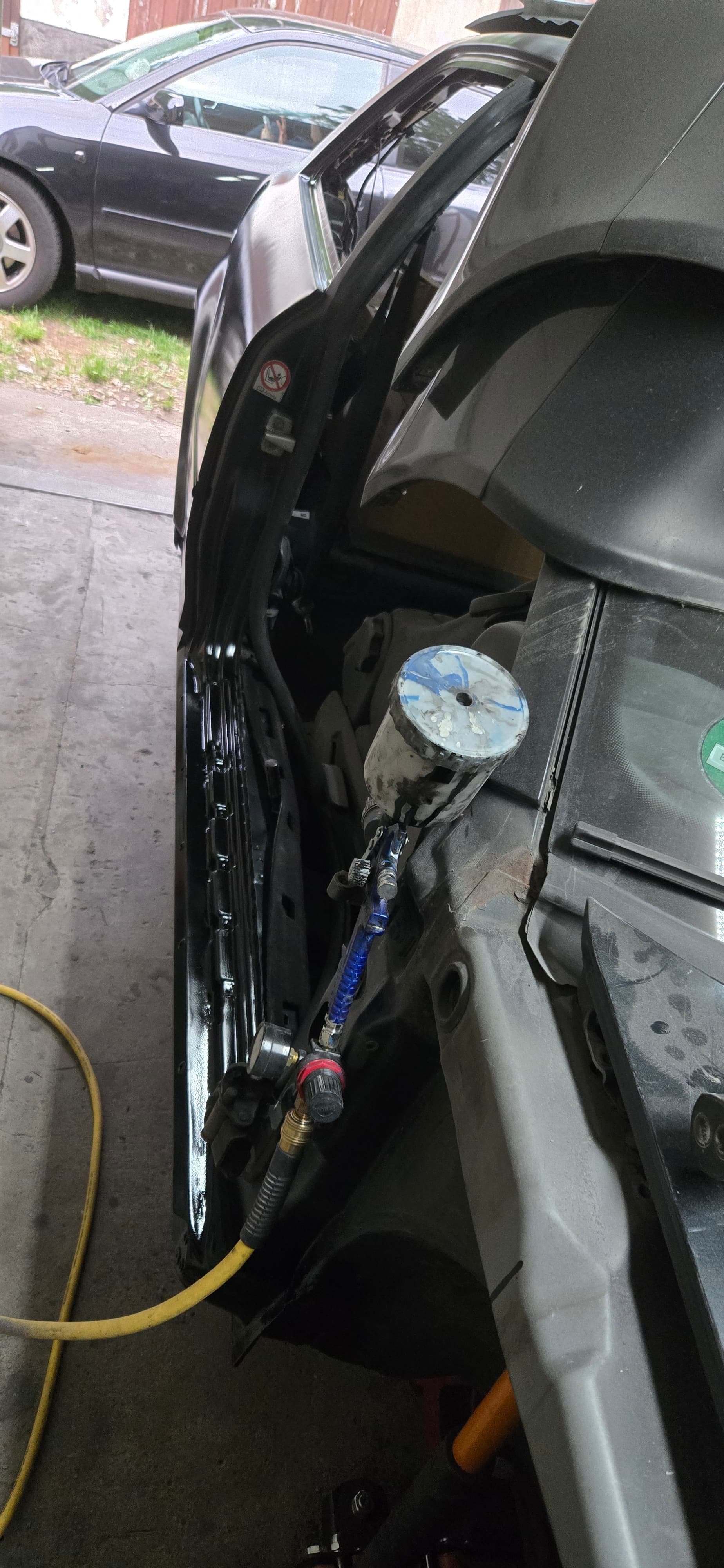

Moin, es gibt neues an der Front!
So wie es aussieht bin ich wohl fertig mit dem Karosserieumbau zwecks Schiebedach und S3-Merkmale (außer Quattro xD)… krass… kann es eigentlich immer noch nicht glauben ![]()
jetzt kommt allerdings die Restoration, die nochmal sehr sehr sehr viel zeit in Anspruch nehmen wird ![]()

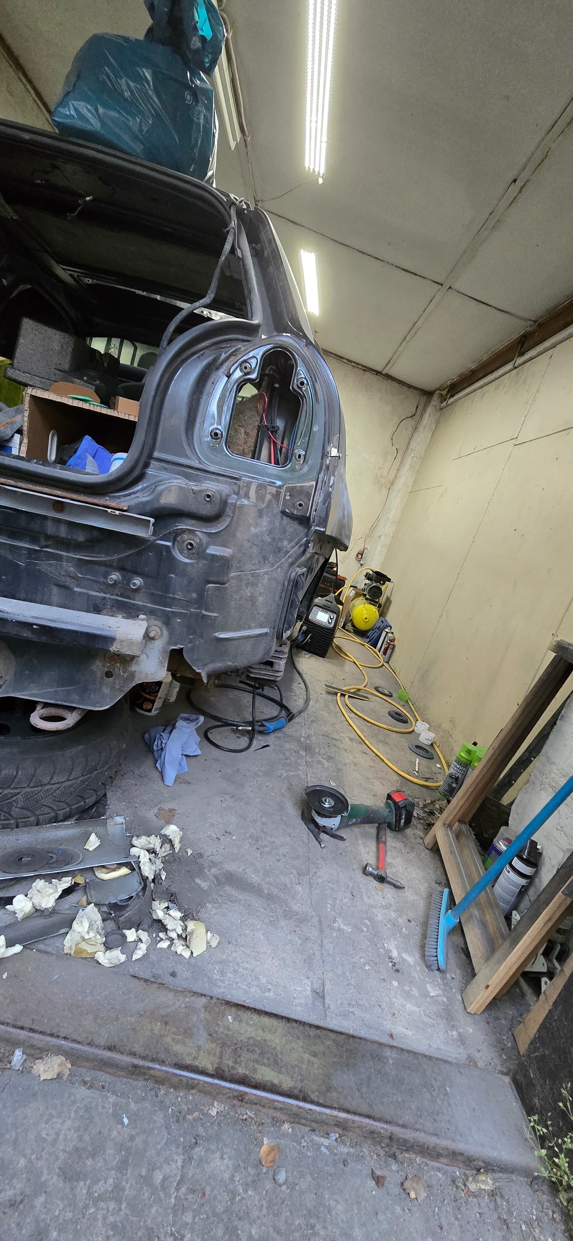

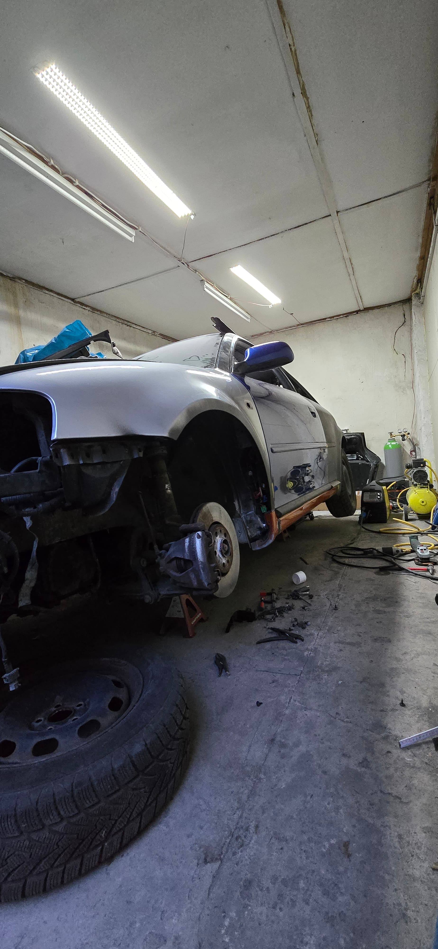

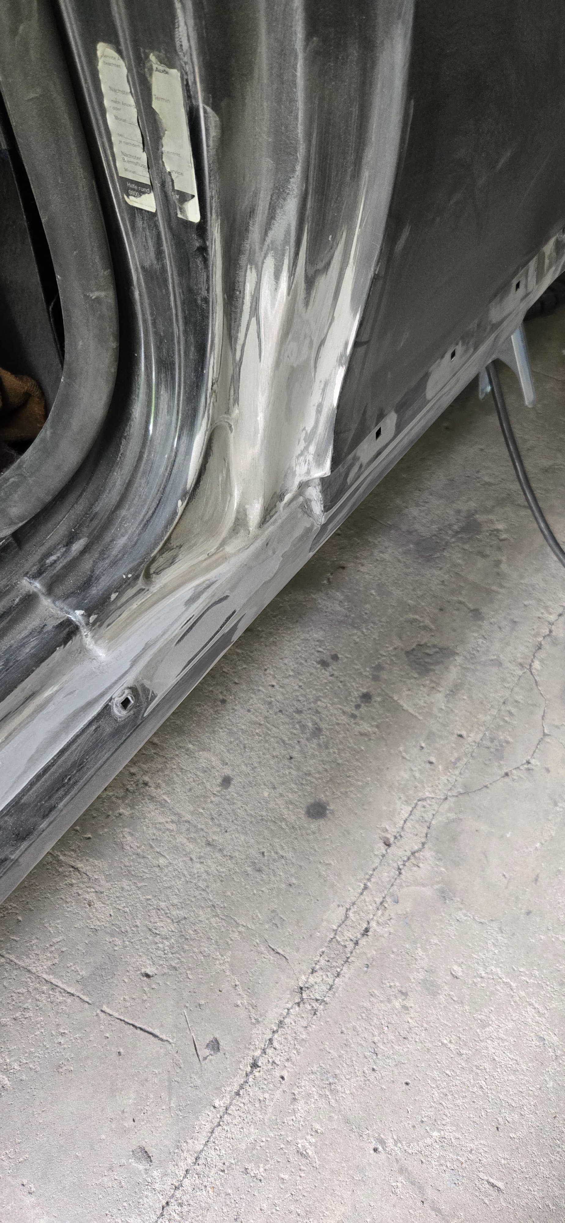

Nun gut, Fahrer und Beifahrerseite sind nun komplett umgebaut und grundiert! Es kommen natürlich noch die Verschönerungen wie Spachtelarbeit etc. rein … aber erst später!
Als nächstes möchte ich die Kiste komplett auf 4 Böcke abstellen und die Achsen entfernen, wenn jemand Tipps oder eine Anleitung hat für die Vorderachse wäre ich sehr dankbar! Danach wird der Unterboden auf Rost geprüft und ausgebessert!!
LG
Andi
Uii, auch ein Brandenburger und dann baut er auch noch so eine geile Karre auf.
Respekt, für die Zeit und Arbeit die du da reinsteckst, sieht mega aus
Die Grundanleitung für die VA hierzu hat 6 Seiten…gib mir mal bitte deine eMail.
Top. Und das alles in dieser kleinen Garage ![]()

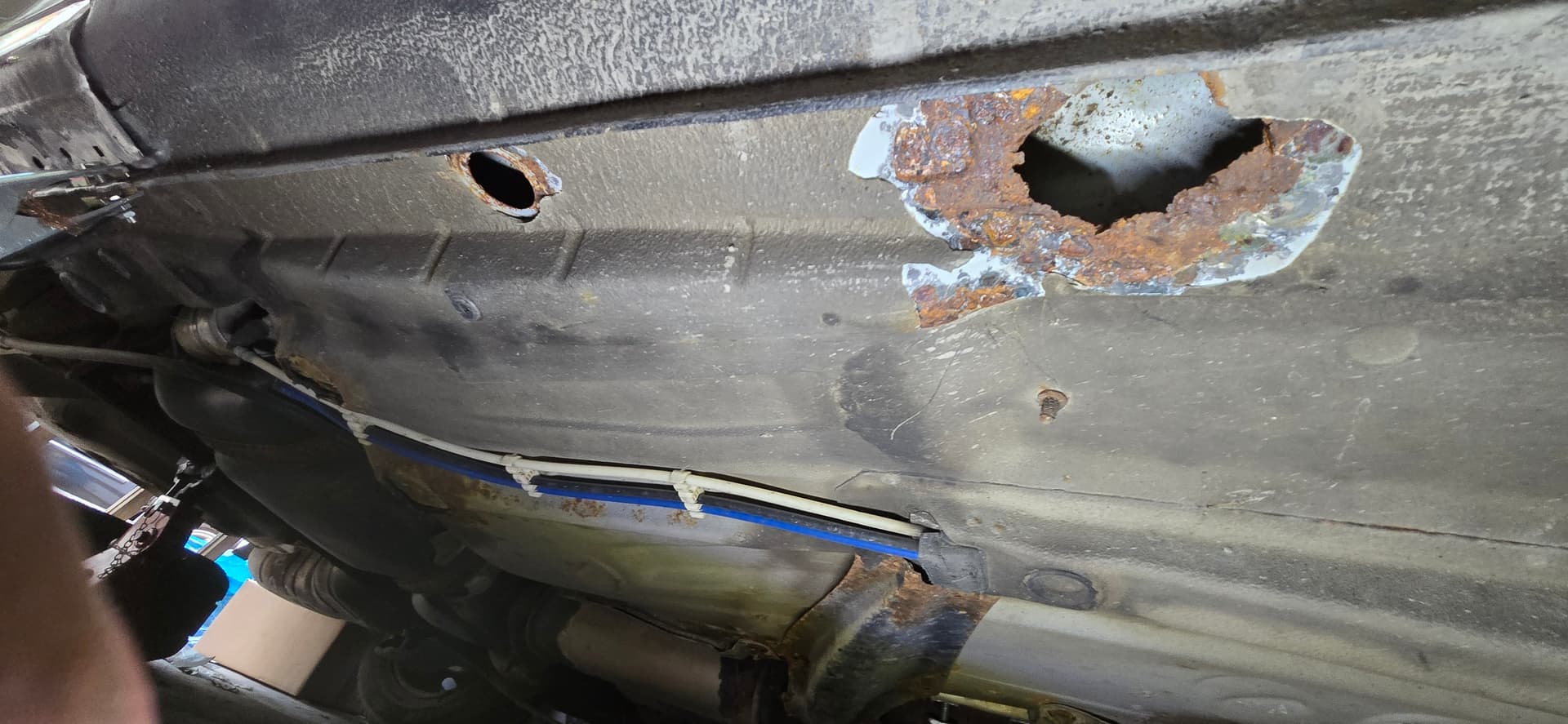

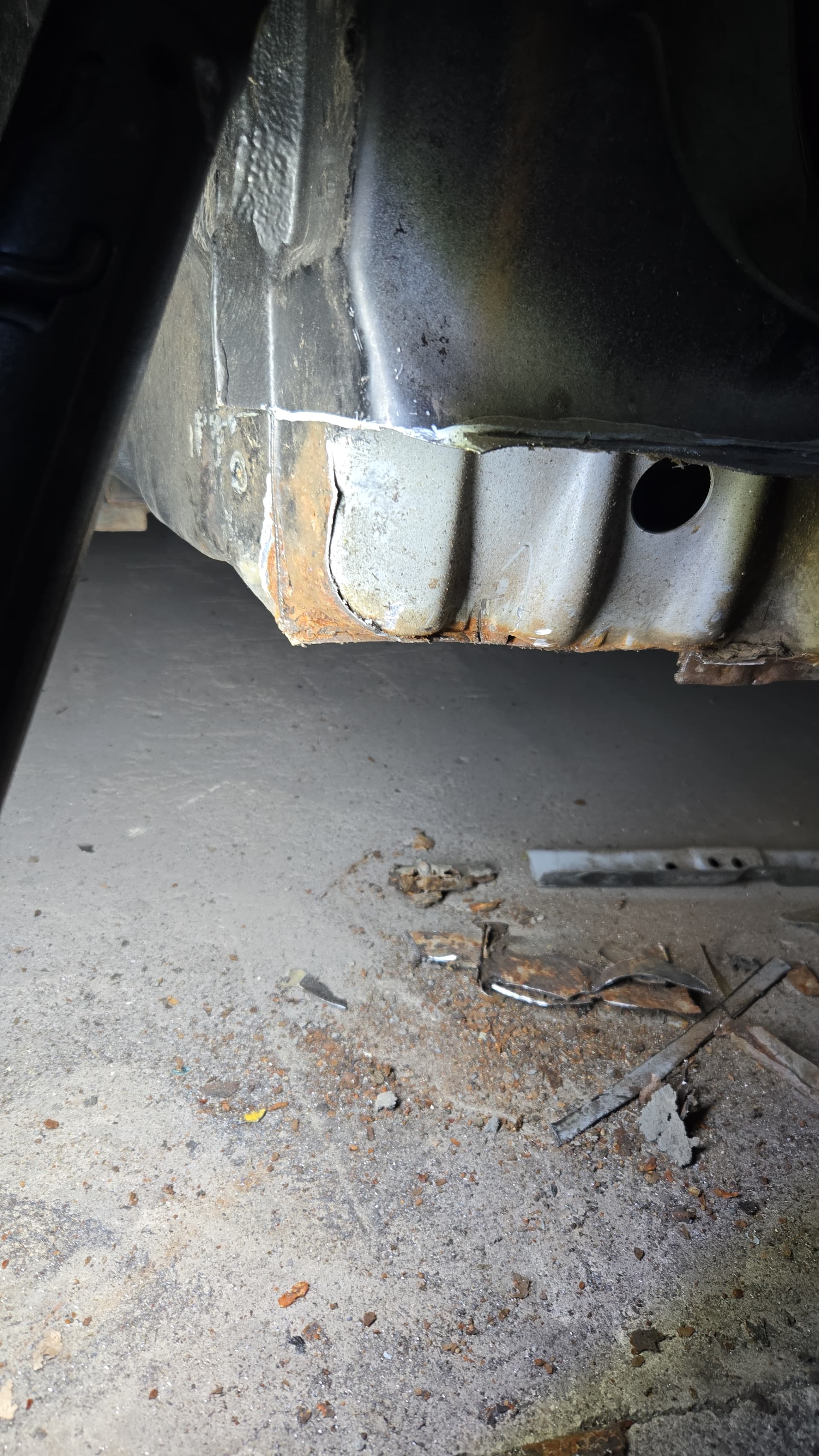

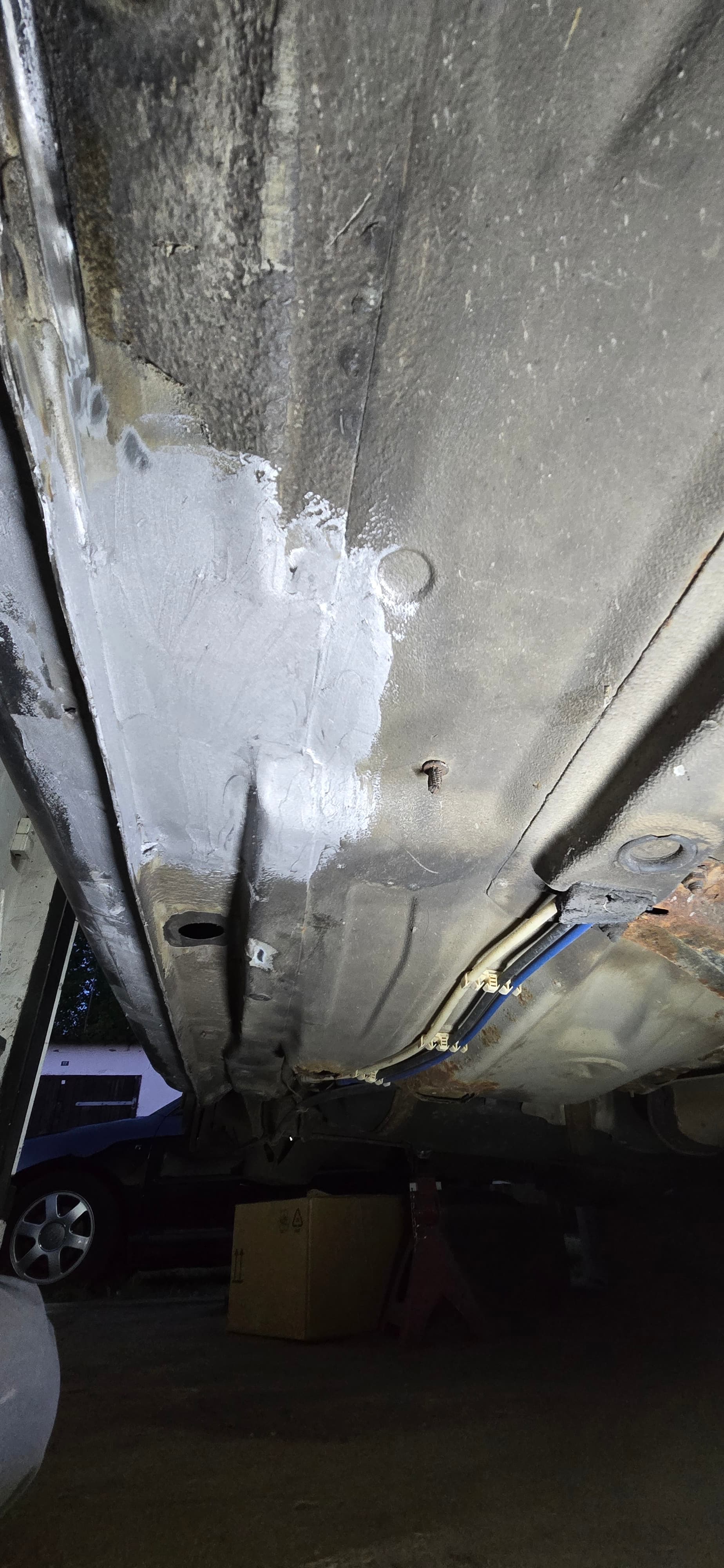

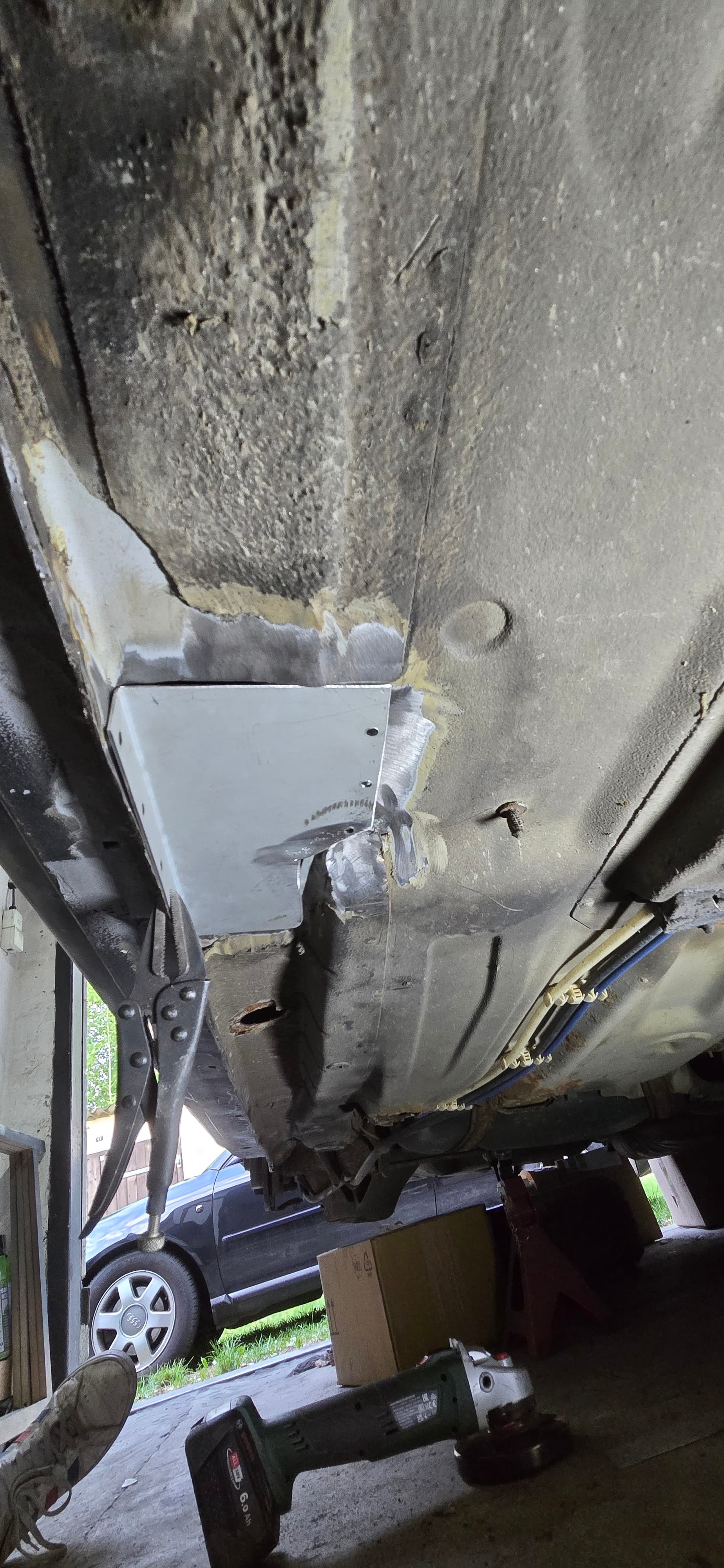

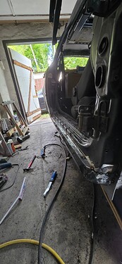

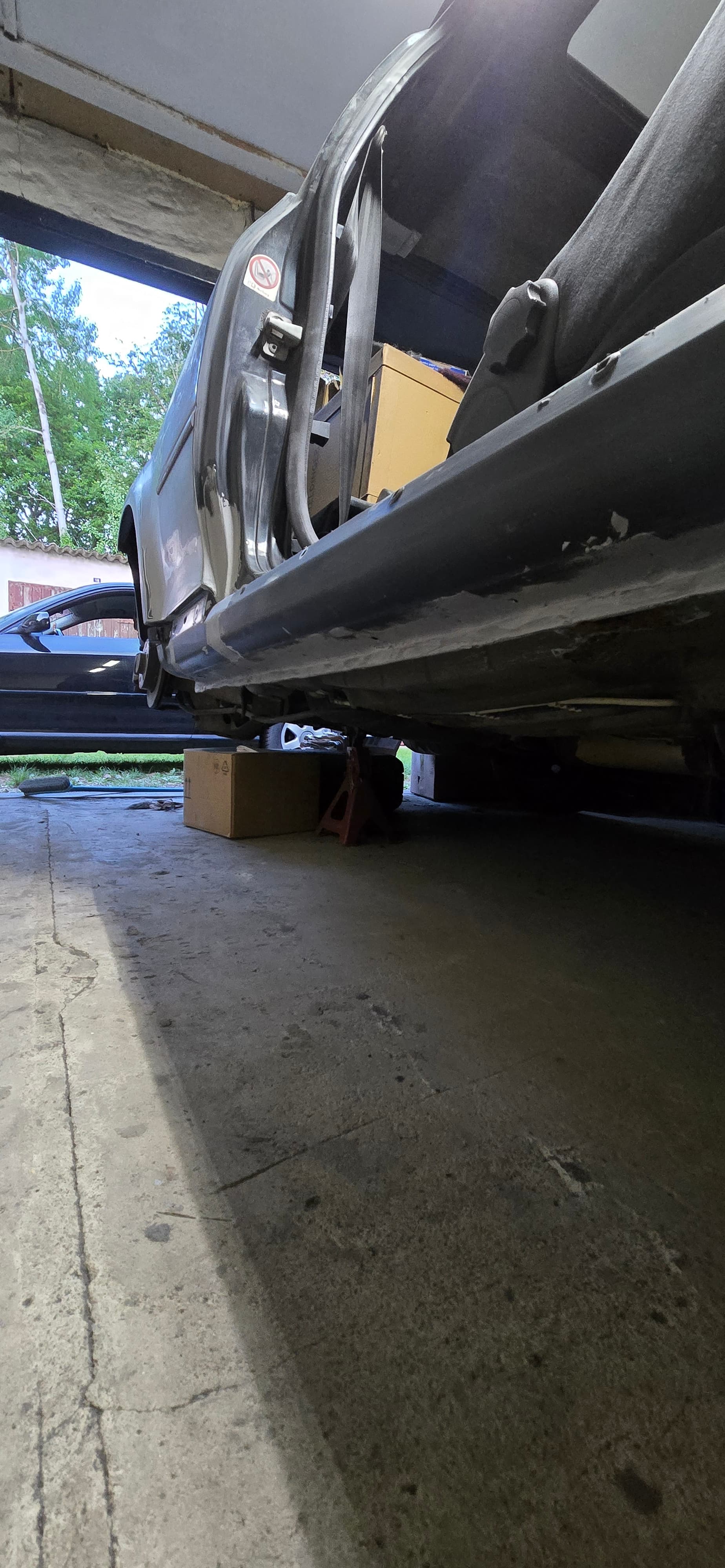

Moin, die letzten Tage gingen nur sehr schleppend voran… Motivation muss gerade etwas nachladen
dennoch bisschen was getan!
LG
Andi
Mal wieder ein fettes Danke für deine kontinuierliche Fortsetzung der Story und Bilder! ![]()
Krass dass der Unterboden teilweise durchgerostet ist…ich hab da allerdings auch keinen wirklichen Vergleich weil meiner seit 20 Jahren keinen Winter mehr gesehen hat und die meiste Zeit nur in der Garage steht.
