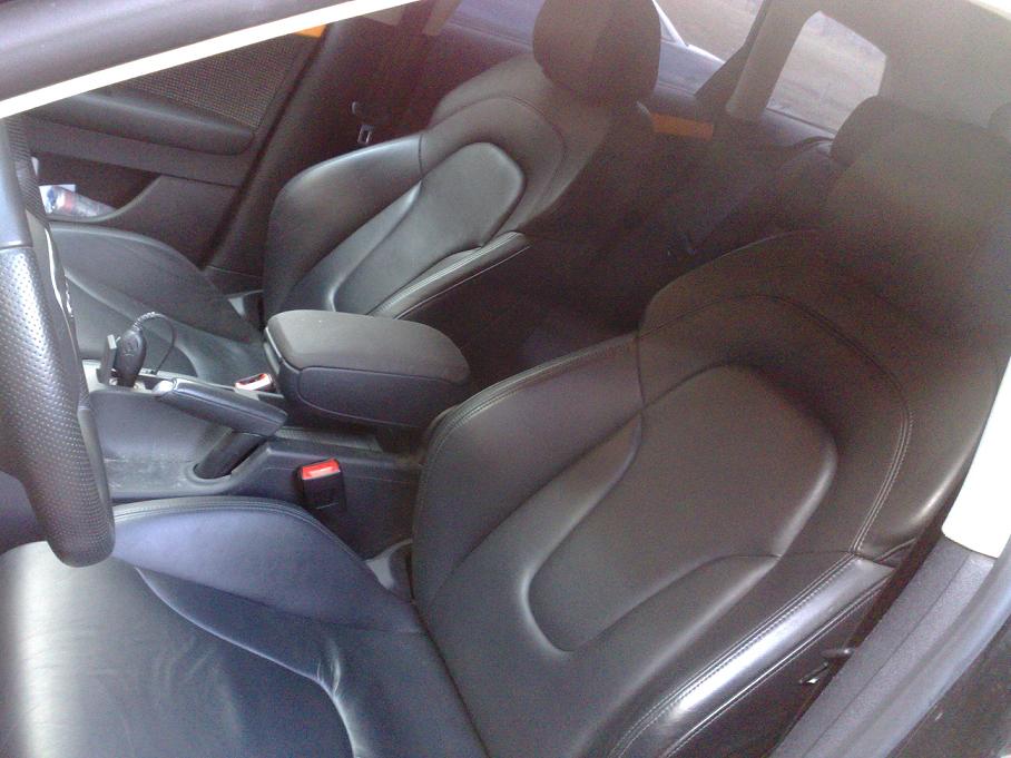

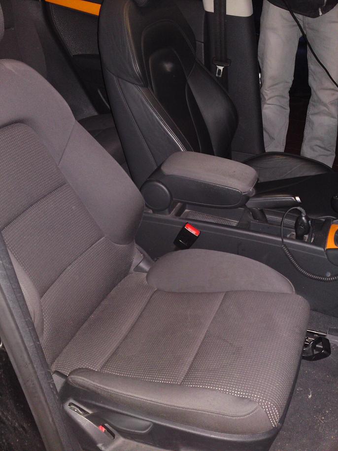

hi, hab sie jetz endlich drinne. geht ganz einfach…
es muss jedoch der alte airbag wieder genommen werden…
habe schon mal ein paar bilder gemacht
GEIL!Sieht spitze aus!!
is das MAL Oberteil mit Stoff bezogen? Wenn ja würd ich das auch noch gegen eins mit schwarzem Leder tauschen. Damit passt dann wenigstens vorne das Gesamtbild!
ja is NOCH mist stoff.
habe doch heute erst die sitze iengabue. konnte leider kein neuen bezug dafür heute auf nen sonntag kaufen:biggrin:
sieht echt gut aus!!!
Na da is ja alles in bester Ordnung
