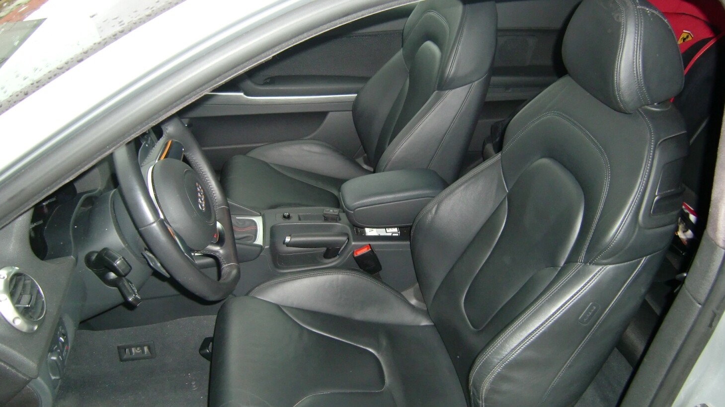

[8PA] R8 Sitze im A3 8P?
Hammermäßig!!! Darf man neidisch sein? :smiley:
saugeil sieht dis aus :slight_smile: guter Kauf :dafuer:
wie die alten airbags verwenden? passen die da einfach plug'n'play rein?
jap kann man austauschen. hab ich noch nich gemacht, soll aber kein problem sein
also wennd ie echt plugn play passen… berichte mal bitte =)
ja wird die nächsten tage gemacht. werd berichten

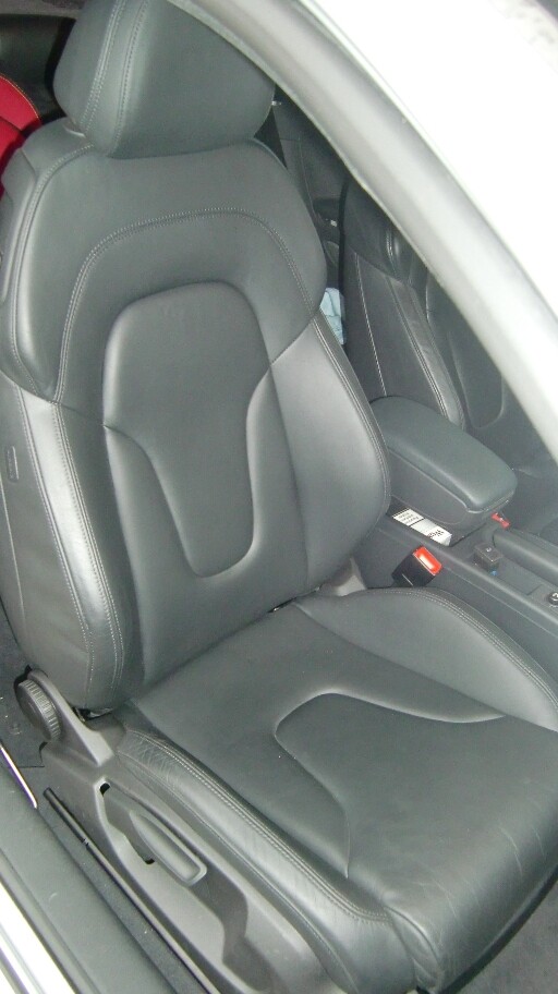

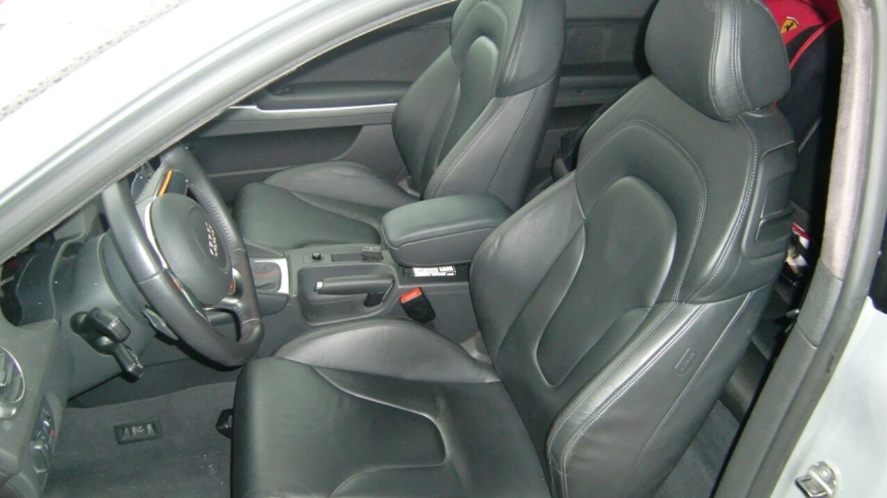

nachdem ja kein Feedback von Timsch gekommen ist, hol ich den Thread wieder hoch und berichte den Rest.
Also die Sitze passen 1:1, Führungsschienen sind gleich, Easy Entry funktioniert nimmer.
Die Gurtpeitschen kann man von den A3 Sitzen übernehmen, passen.
Seitenairbags passen definitiv! Also alte Airbags raus und in die TT Sitze rein. Sind mit einer Schraube befestigt, diese rausdrehen, dann Airbageinheit nach oben schieben und danach nach vorne abnehmen. Einbau demnach umgekehrt.
Änderungen:
Airbagstecker im Bodenfach ist anderst! Also Stecker vom TT Sitz auspinnen und in einen vom A3 einpinnen. Das selbige trifft auf die Steckverbindung von der sitzheizung zu, ebenfalls Reparaturstecker vom A3 nehmen und Kabel umpinnen.
Bei Fragen einfach anschreiben.
Grüßle
Alex
