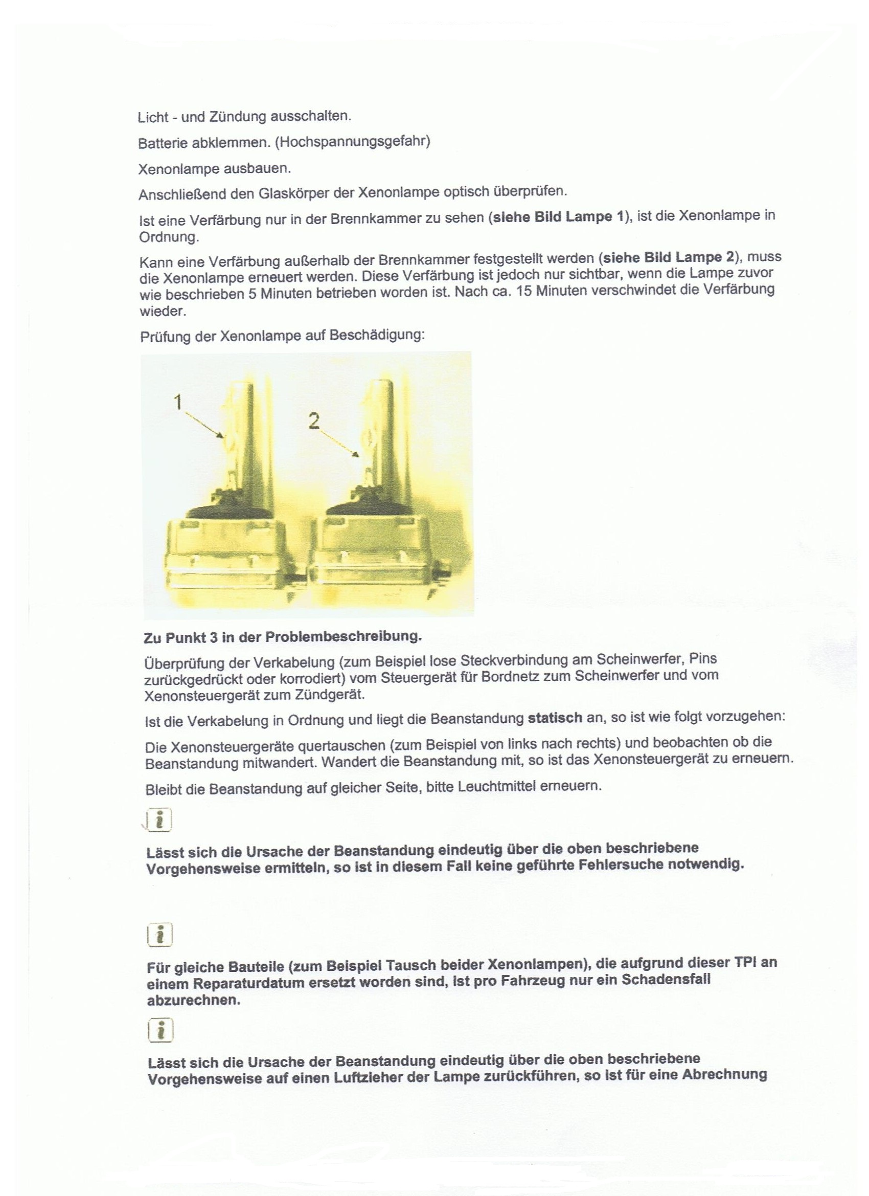

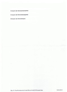

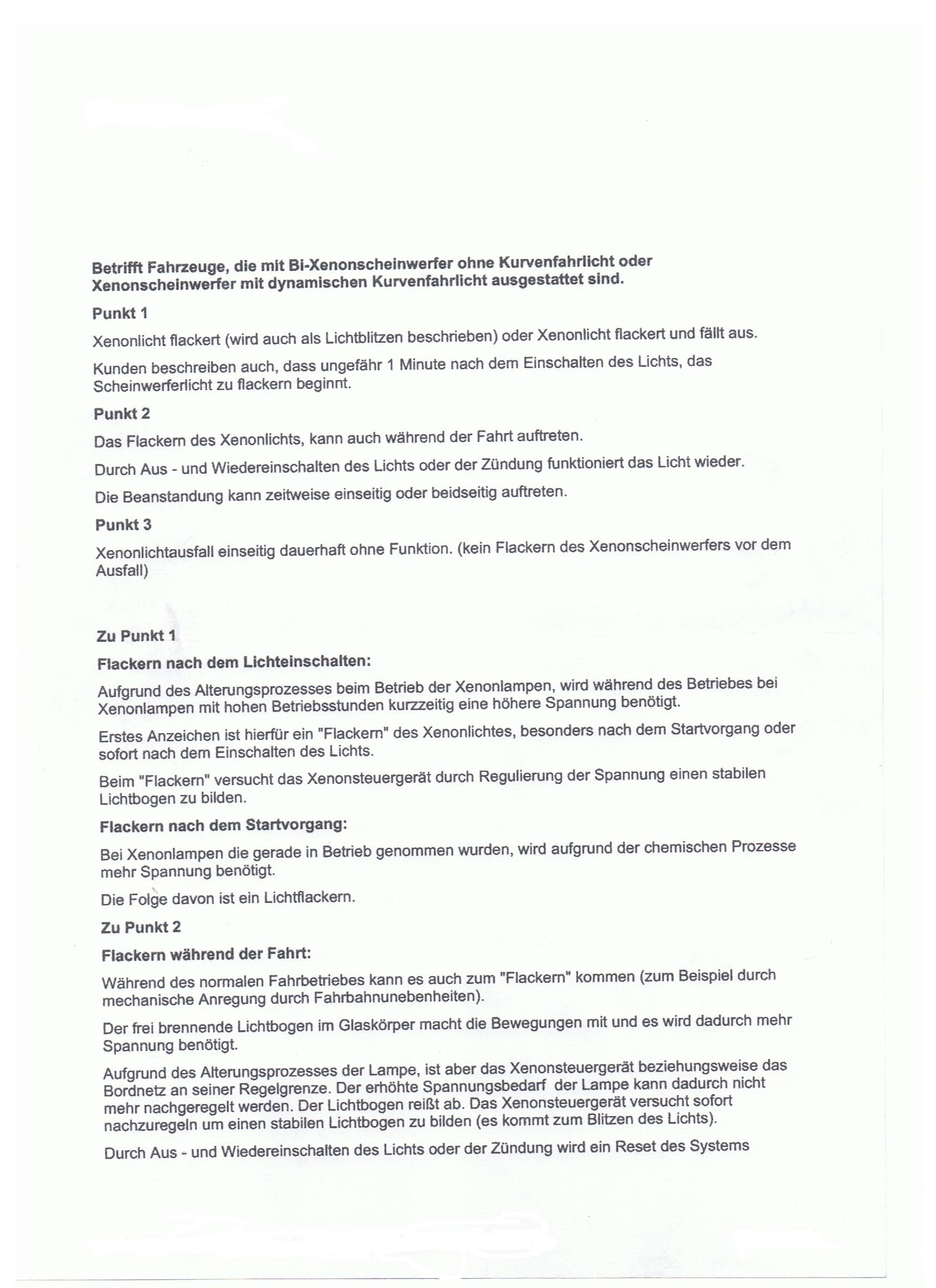

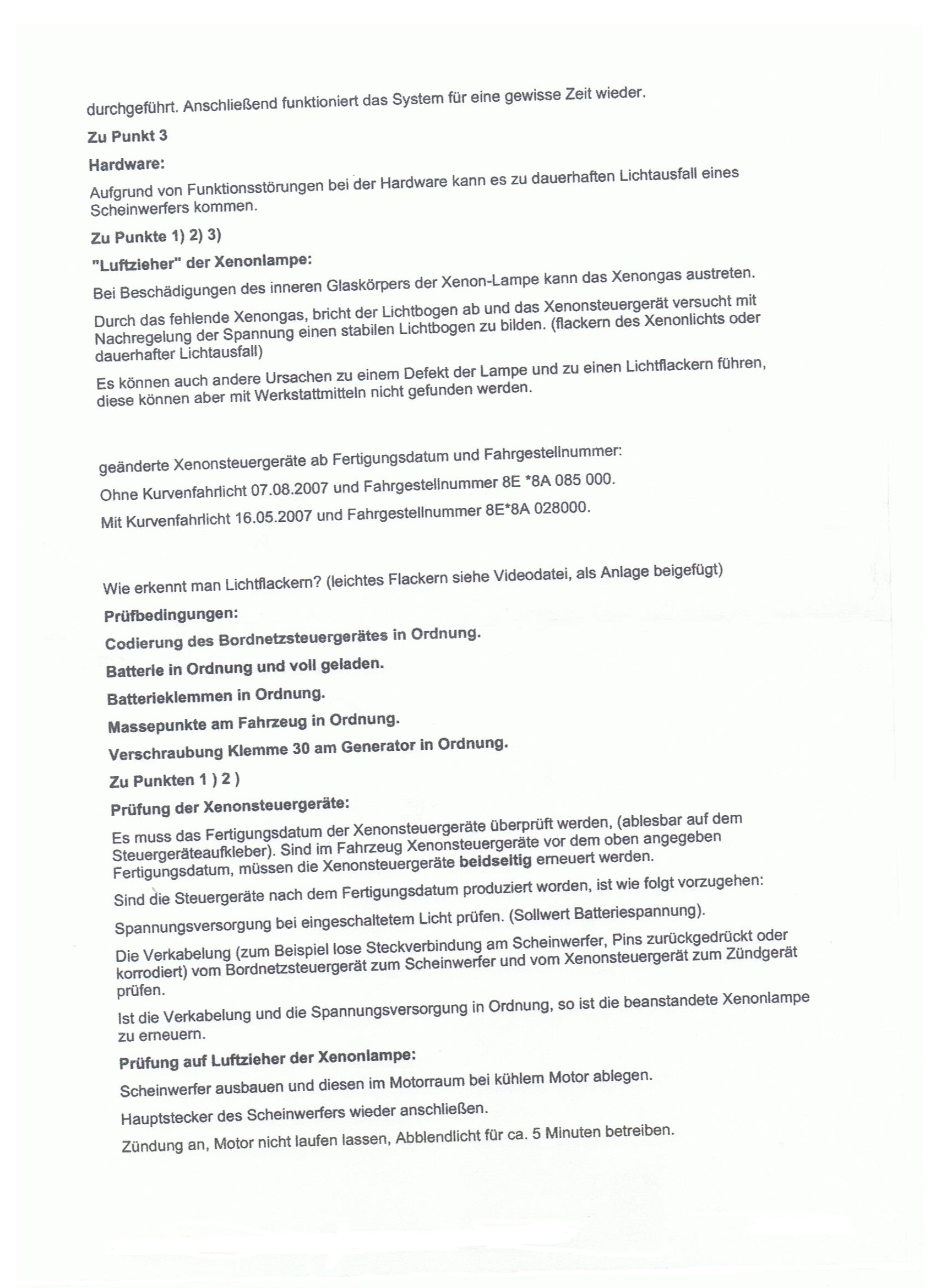

Mal Betreff:
Neue info bekommen zu dem Thema eventuell hilfts einem weiter… werds erst einbinden müssen da es 3 Seiten sind alls Text . Versuchs !!!
Alle anklickbar zum deutlichen lesen !! Sorry das so verschoben ist … Hautsache mal Info zwecks Xenonlicht flackert oder Ausfälle.
Nachtrag : zur Info war …ist vom A4
So, ich melde micht nochmal:
Vorerst: vielen Dank für den Reparaturleitfaden :dafuer:

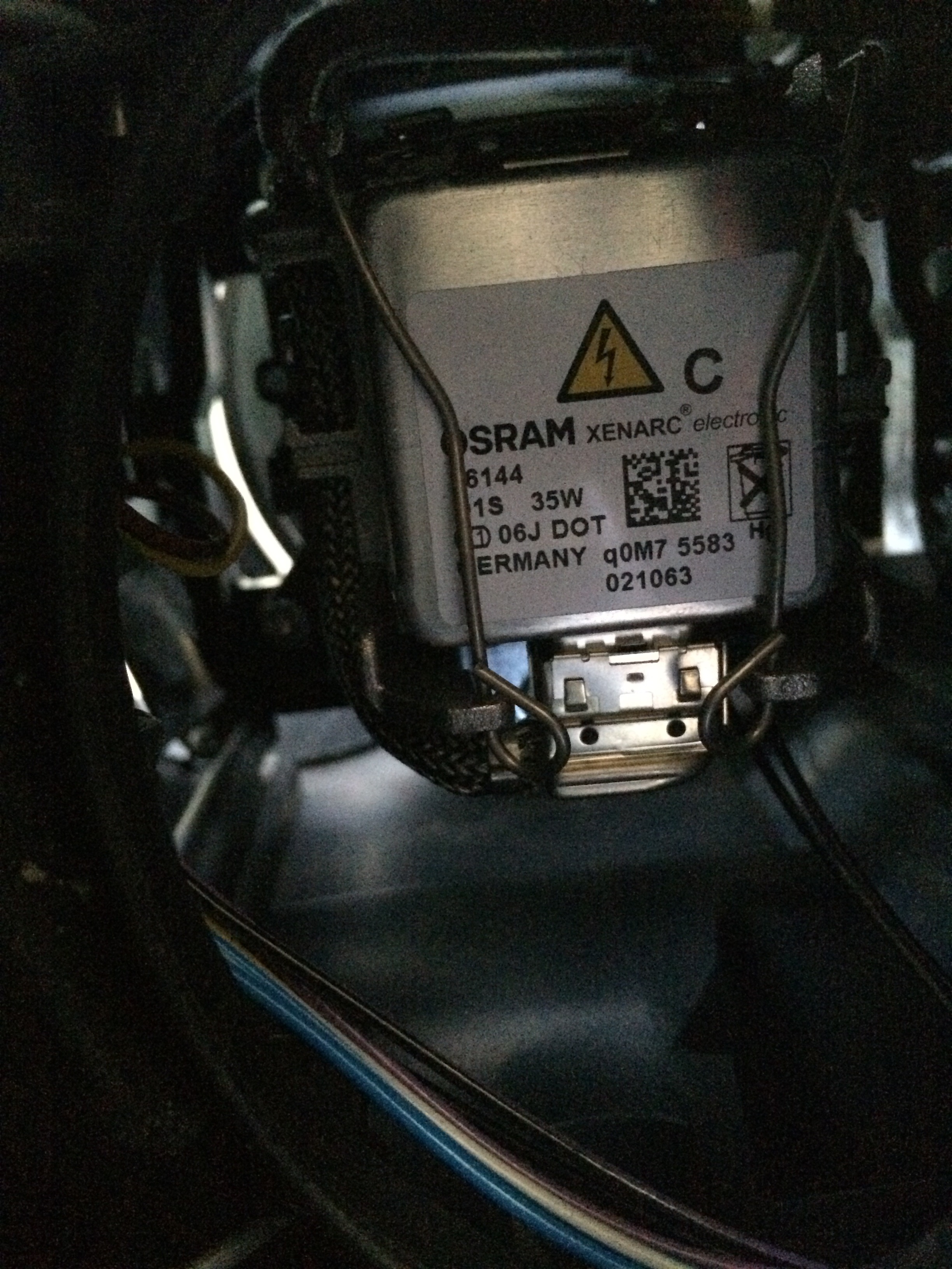

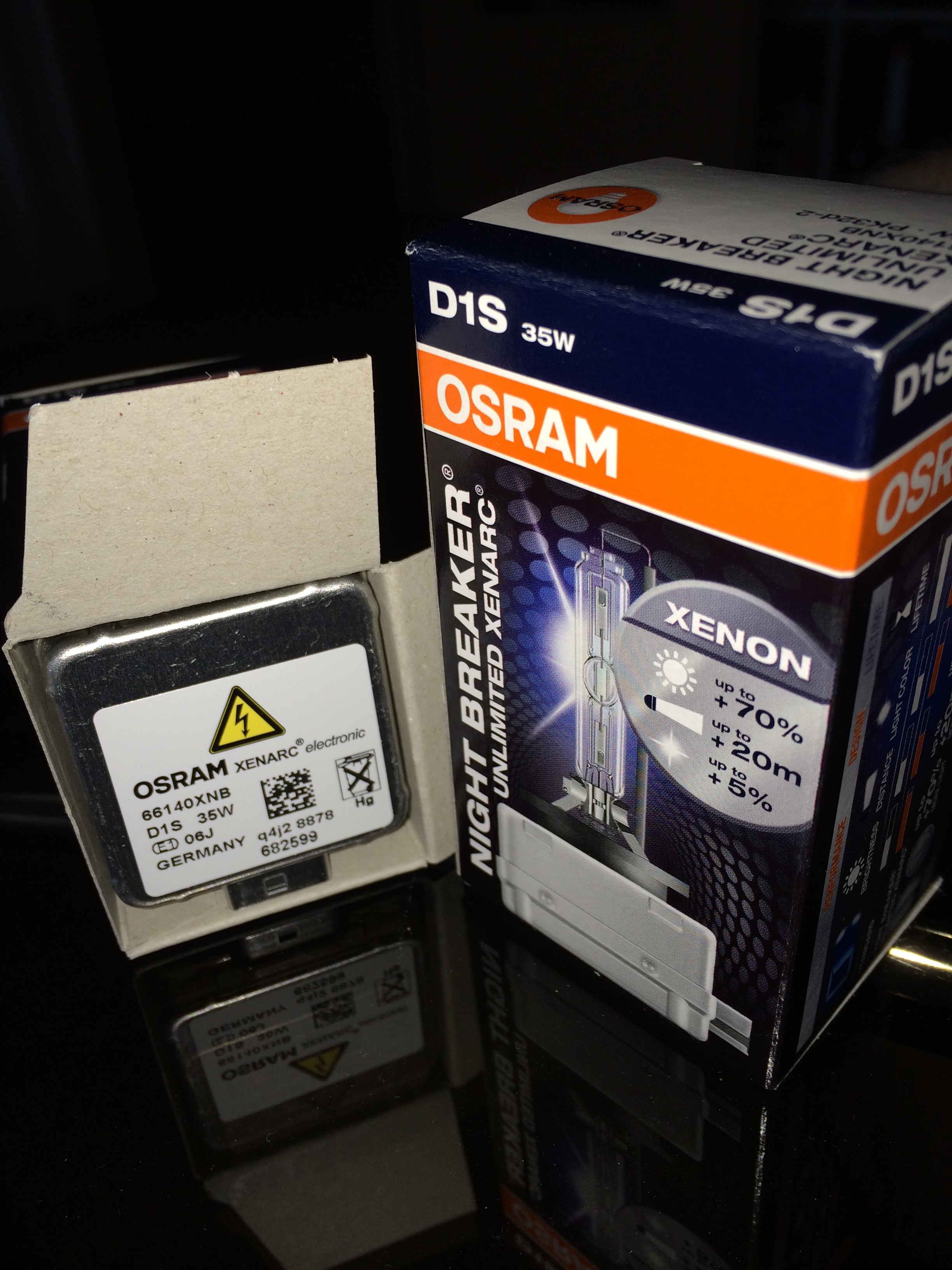

Da war jetzt ein Osram Xenarc drin.

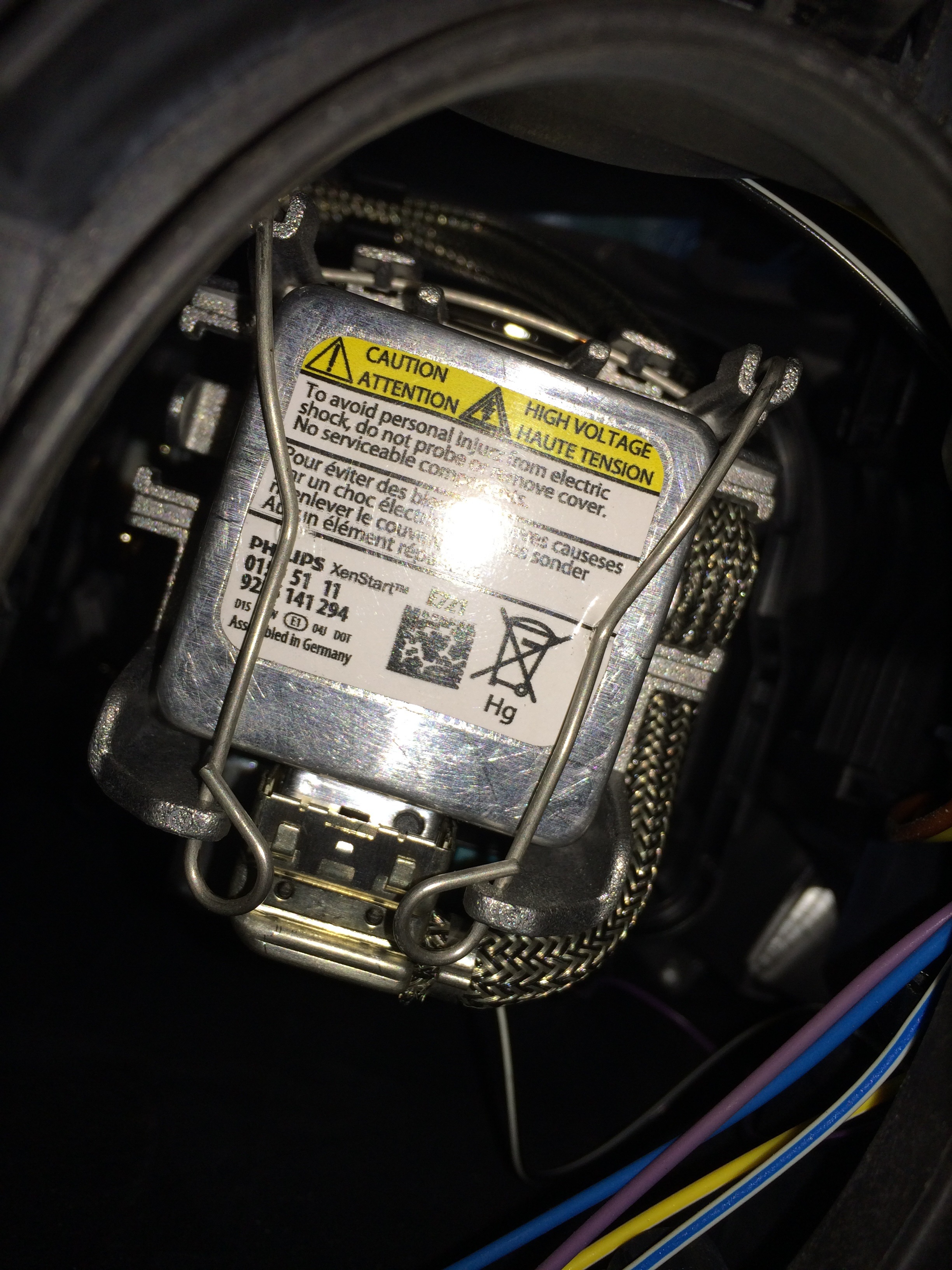

Brenner Rechts (der mir jetzt immer Probleme gemacht hat) war ein Philips XenStart verbaut.
Bei dem ist mir nach den Ausbau aufgefallen, dass das Aluminiumgehäuse des Vorschaltgerätes fast auseinander zu ziehen ging und sehr locker war ?! Vllt auch die Ursache…
Hab jetzt beide Seiten die Osram Xenarc Night-Breaker drin.

Als ich die Brenner getauscht habe, musste ich feststellen, dass das Metallgehäuse des Brennervorschaltgerätes locker war. 🤔
(Der kleine Kasten direkt am D1S-Sockel)
Danach hatte ich mit den neuen Brennern Ruhe! 😊
