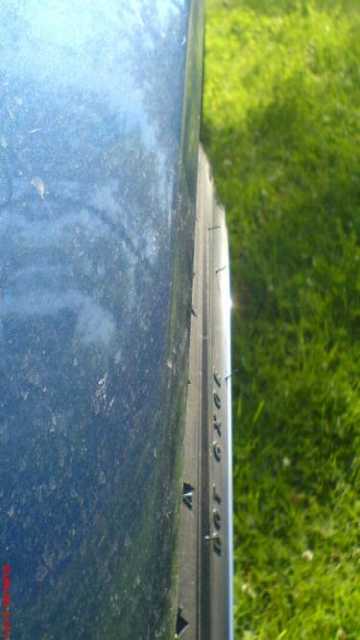

Also mein 8P hat die felgen ASA AR1 8,5j x19 ET35 mit 225/35/R19 vorne steht die felge ca 2,5 cm von kante Kotflügel raus, aber da ich 225 drauf habe hat der Reifen sich noch gezogen. und das profil bzw laufflasche ist im Radkasten geblieben.! also mit Distanz geht da garnix mehr vorne! Hinten ist noch platz für Distanz ca 1,5- 2 cm!
