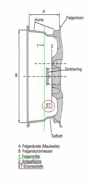

zum thema et noch n büldschn :slight_smile:
Nice, damit wäre die ET-Frage geklärt. Danke
