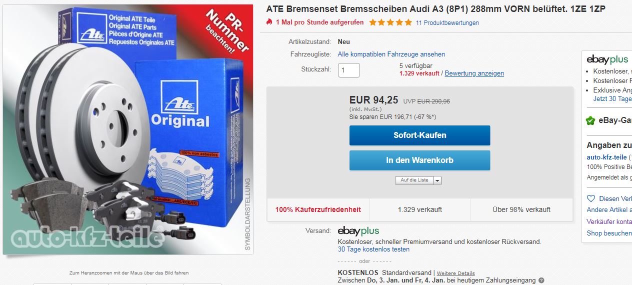

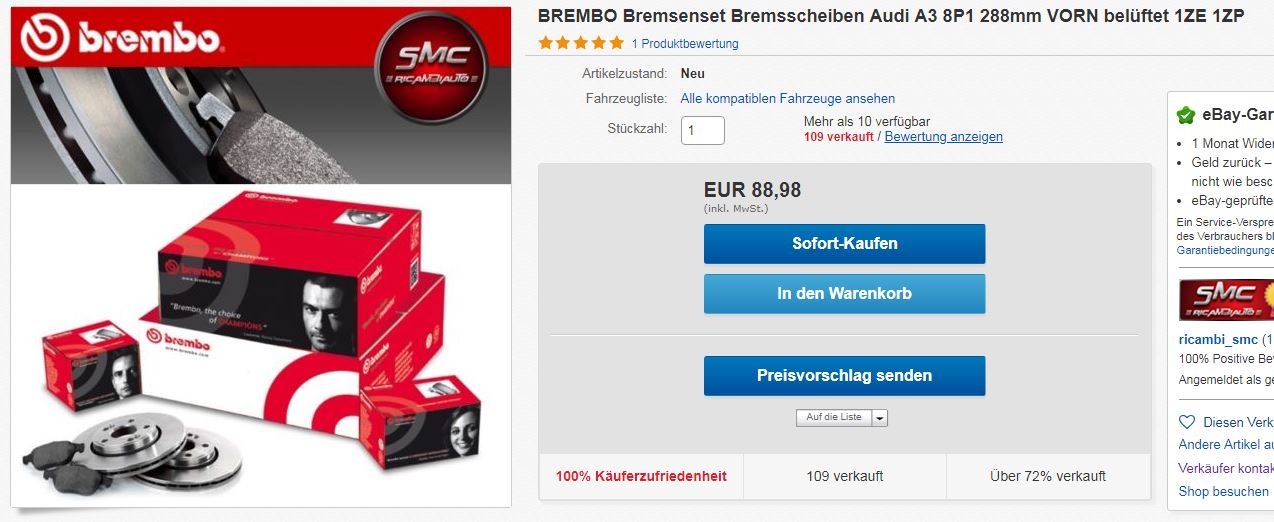

Hole wieder hoch,bei meinem ist "Veschleissgrenze " erreicht.Ich habe PR-Nummer 1ZE für Vorderachse.Brauche kein schnick-schnack ,sonder Bremscheiben mit Belegen für "normalnutzer".Rausgesucht habe Teile von ATE für 94 Euro und Brembo für 89 Euro.Meine Frage was ist empfelenswerter ?
Grüße Jürgen
Machst mit beiden nix falsch ate ist auch der Serien Produzent
okay,danke.Werde im Neuem bestellen und verbauen.
