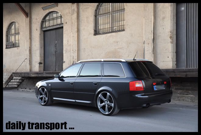

Aufm Alltagshobel fahr ich 245/30 20 auf ner 9x20 und ich finde, dass sich der Reifen echt sehr gut zieht für so breite Reifen. Ist ein EP Tyre Accelera Phi mit Conti-Profil.
http://i37.photobucket.com/albums/e90/dOmVeeDub/Audi%20A6/a6-1.jpg
Ja schaut echt gut aus! Da ich jetzt ja 235er Reifen fahren werde muss ich den A3 nicht ablasten.
