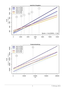

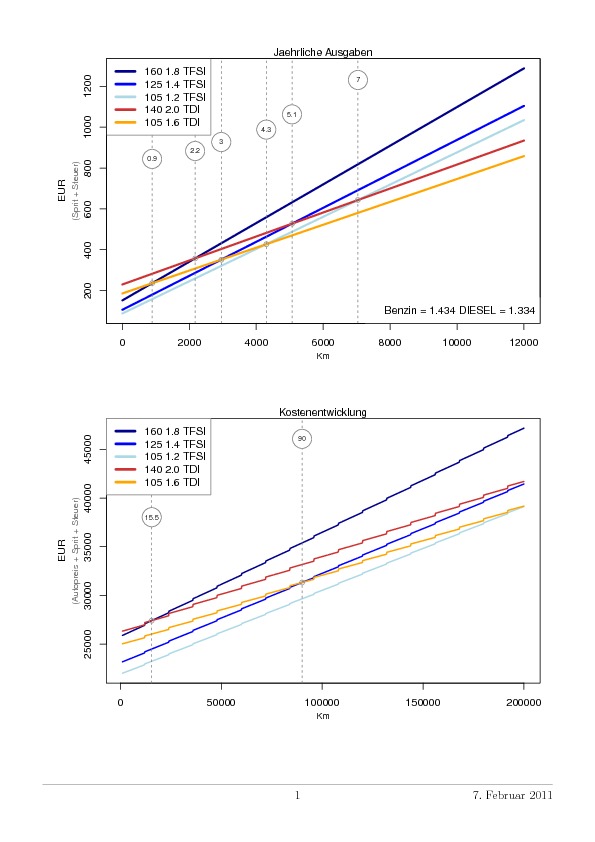

Dann zu meiner Frage. Ich musste überlegen, was ich mir zulegen soll. Die Entscheidung sollte zw. 2.0 TDI und 1.4 TFSI und co. fallen. Ich habe im Forum gesehen, dass sich viele Leute dasselbe fragen. Die Antwort ist meistens - es kommt darauf an, wie viel du im Jahr fährst. Also ich habe es berechnet, in dem ich Die Steuern (http://kfz-steuer.kfz-auskunft.de/steuerreform.html), die Spritpreise (http://benzinpreis.de/statistik.phtml) und den Kaufpreis (audi.de) berücksichtigt habe.
Die Kfz-Versicherung ist mir zu kompliziert mit einzubeziehen. Ist schon klar, dass die Kfz-Versicherung personenspezifisch ist. Trotzdem, wenn mir jemand von euch eine web-Seite zeigt, wo ich ungefähr die Versicherung aufgrund der Motorleistung berechnen kann, würde ich mich sehr freuen.
Es sind also zwei Grafiken entstanden. Die erste zeigt mir die jährlichen Ausgaben, wenn ich etwa 12tkm im Jahr fahre. Die zweite zeigt mir alle Ausgaben seit dem Kauf des Wagens. Die Sprünge in der zweiten Grafik zeigen die Steuerzahlungen.
In meinem Fall geht es darum einen A3 zu kaufen mit dem ich 3-4 Jahre rollen kann. Jährlich ist der DIESEL sicherlich günstiger, es reicht aber trotzdem nicht den ursprünglichen Preisunterschied auszugleichen. Ich hoffe die Grafiken werden anderen Leute bei ihrer Entscheidung helfen. Wenn ich soweit bin, dass ich den Wagen gefunden habe, melde mich hier wieder.

Danke für den Tip. Die Schere zwischen Benzin und Diesel öffnet sich somit weiter. Naja, es wird nichts mit dem Diesel.
Die Steuer sind drin, dachte ist klar beschrieben. :slight_smile:
Sind die steuern da auch jährlich mit eingeflossen?
also jhast du jedes mal nach 12tkm nochmal XXX€ dazu addiert`?
Yep, ganz genau.

@Paddy85
Hi Patrick, es freut mich sehr, dass ich bei dieser Berechnung nicht allein bin. Ich finde es super, dass wir unabhängig von ein ander zum gleichen Ergebniss gekommen sind. Deine und meine zweite Grafik stimmen eigentlich überein. Die 2.0 TDI und 1.8 TFSI kreuzen sich bei knapp 16tkm (bei mir 15.5tkm, bei dir villeicht gut 16 tkm).
Das einzige, was ich nicht verstehe ist, wie du die Steuer (die jährlichen Ausgaben) berücksichtigst. Also beim 12tkm sehe ich ein Knick (es soll vielleicht ein Sprung sein), aber beim 24 und 36 ändert sich nichts.

ich versteh das nicht^^ Soll das zeigen ab wieviel gefahrenen Kilometern im Jahr sich welches auto lohnt? hinsichtlich steuern, versicherung, verbrauch usw. ?

@Jonas
Ja, das ist die Idee. Wenn man sehr viel fährt ist klar, dass sich der Diesel rentiert. Es wird spannend, wenn man wenig oder durchschnittlich im Jahr fährt. Abgesehen vom Spassfaktor wollte ich ausrechnen, welcher Motor günstiger ist.
Mit meinen 12tkm jährlich, wird z.B. der 2.0 TDI günstiger als den 1.8 TFSI schon im zweiten Jahr (oder ab 15.5tkm). Falls ich den Wagen 7 Jahre behalte, wäre es ab 89tkm günstiger mit einem 1.6 TDI als einen 1.2 TFSI usw. Bei 200tkm wären die zwei großen Benziner teurer als alle anderen. :slight_smile:
