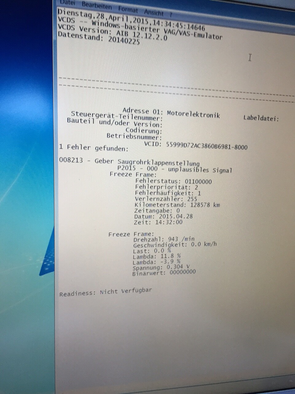

Guten morgen zusammen,
ich habe die Tage eine neue Saugrohrklappe eingebaut, da diese im Fehlerspeicher aufgelistet war (und Abgas-Symbol im Tacho leuchtete).
Nach dem Wechsel leuchtete das Symbol immer noch. Ich hatte gestern die Möglichkeit per VCDS nochmal auszulesen und den Speicher zu löschen.
Aber leider taucht bei erneuter Fehlerauslesung immer wieder ein neuer Eintrag bzgl. der Saugrohrklappe auf.
Was kann denn jetzt noch kaputt sein?
Sicherungen habe ich auf die schnelle keine defekte Gefunden.
Im Anhang die Fehlermeldung
Hast du den Stecker überprüft? Bei mir war es nämlich so dass ich den Stecker bei der Demontage beschädigt hatte und er dann nchher beim montieren nicht wieder "reinklipste". War dann also nur draufgeschoben - deshalb kam und ging der Fehler wieder eben wie ein Wackelkontakt^^
vllt ist es das?!
hmmmm… kann ich mal abziehen und neu drauf stecken.
aber klicks hats schon gemacht
Welche Fehler hattest du denn genau vorher gehabt? Ist der oben angegebene aktuell der einzige Fehler oder sind da noch weitere bei?
Ist der einzige Fehler.
Vorher hieß es auch in etwa diese Richtung soweit ich mich noch erinnere. Leider nicht gespeichert.
Ich hatte den Wagen zur Inspektion beim Freundlichen, und der sagte mir schon dass die Saugrohrklappe wohl im Eimer ist (vorher nur sporadisch) und für ca 5xx€ "repariert" wird.
Das war der Grund für mich das Teil selbst zu tauschen.
Vllt passt die pinbelegung an deiner neuen Saugrohrklappe nicht zum stecker des autos?
