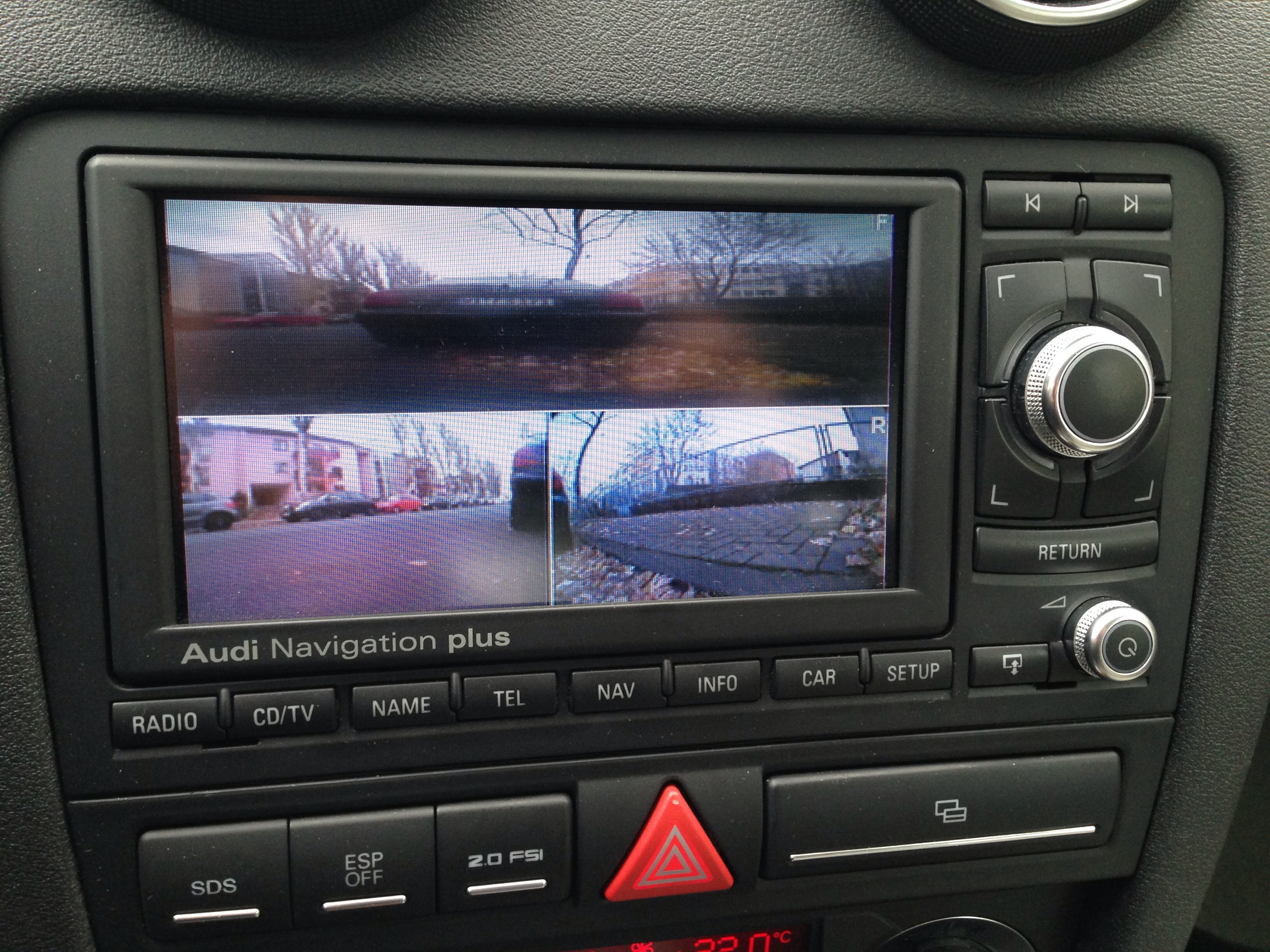

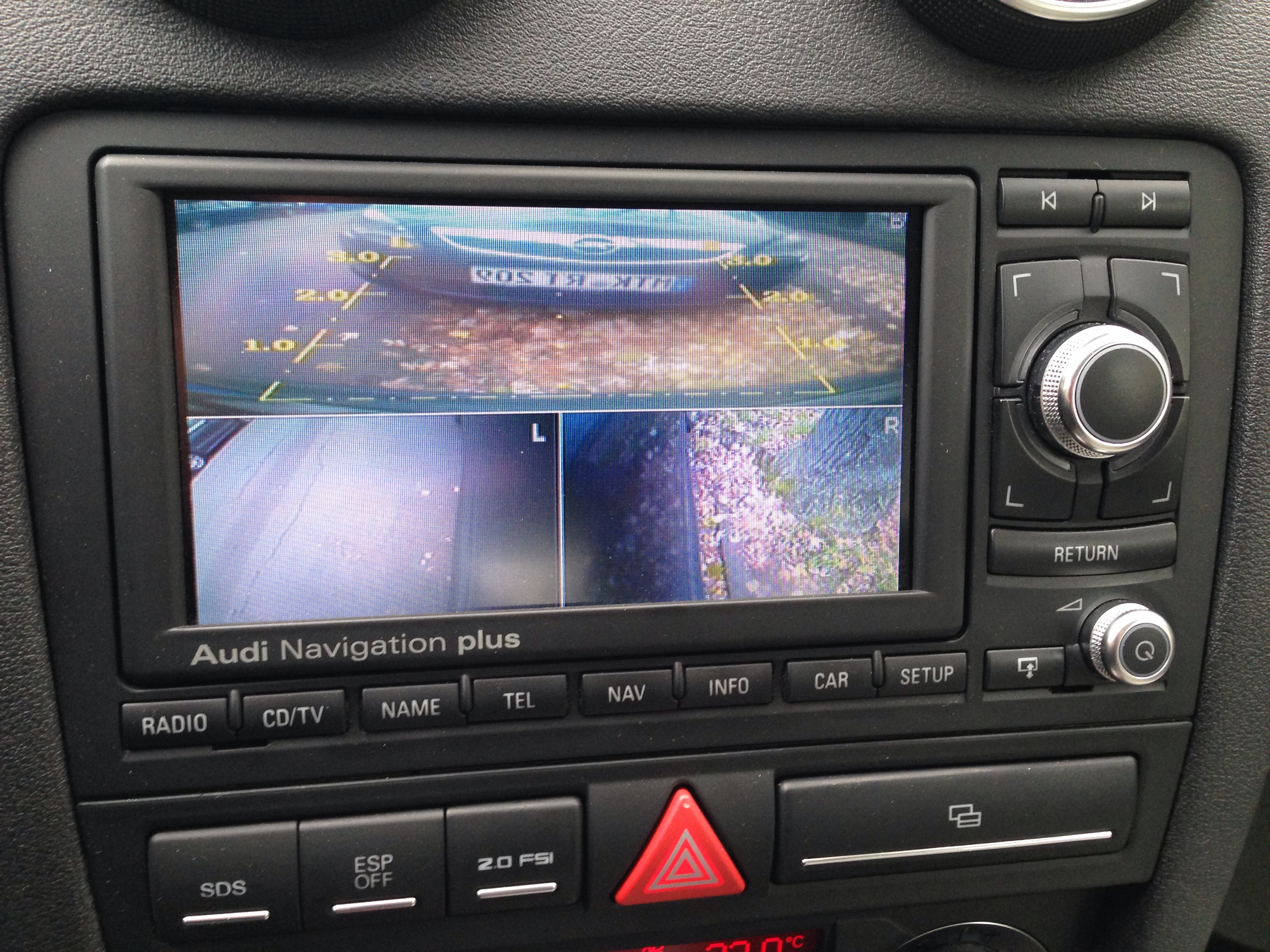

Und hier nochmals beide Anblicke,
die RFKs mit 3 Bildern - linker Spiegel, Mitte, rechter Spiegel und
die Frontkameras mit 3 Bildern - linker NSW, Mitte, rechter NSW
Das kleine Ausrichten der 3 Kameras vorne folgt noch.

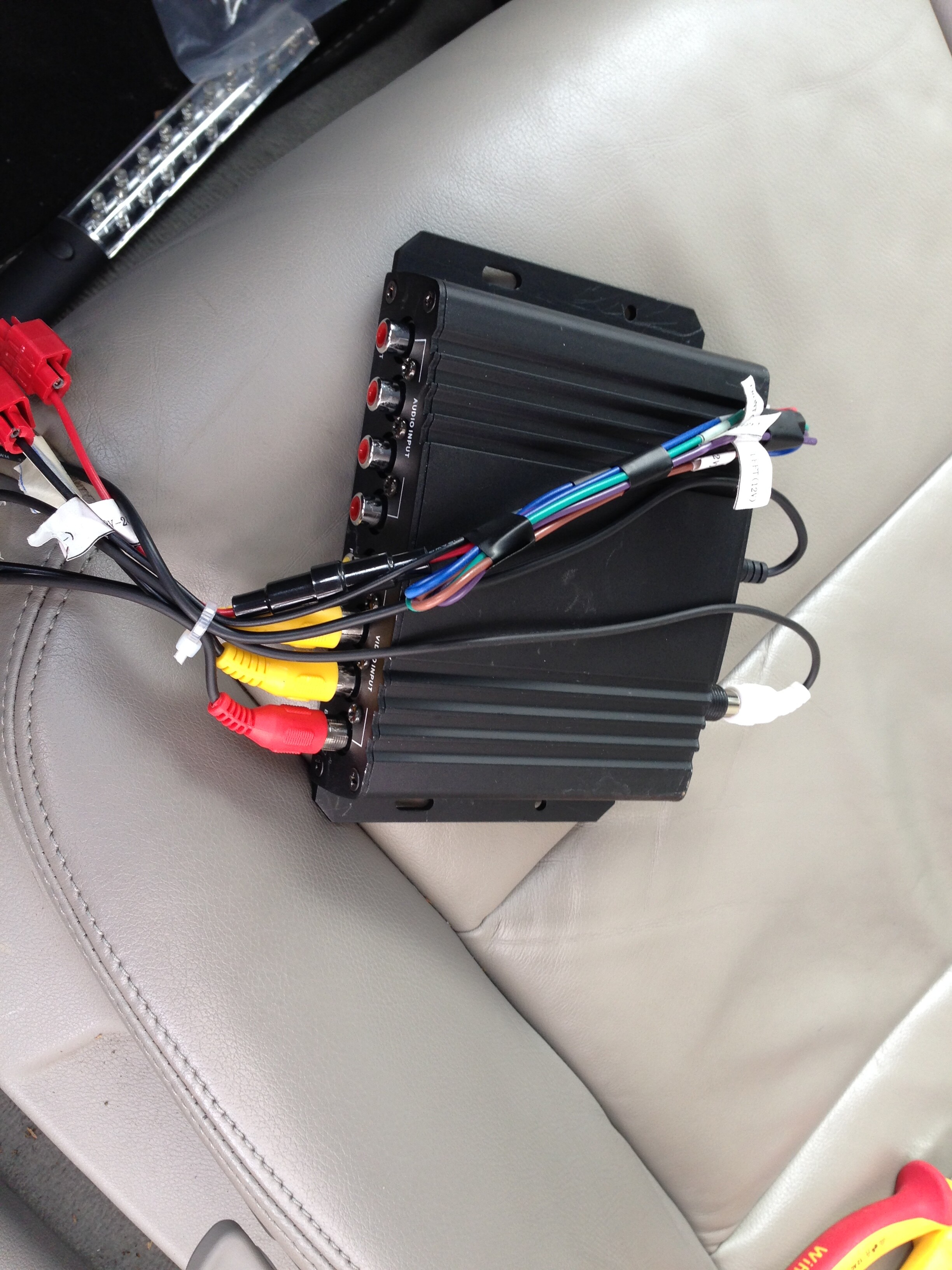

Der Videosplitter für die Frontkameras:
[quote]
[/quote]
