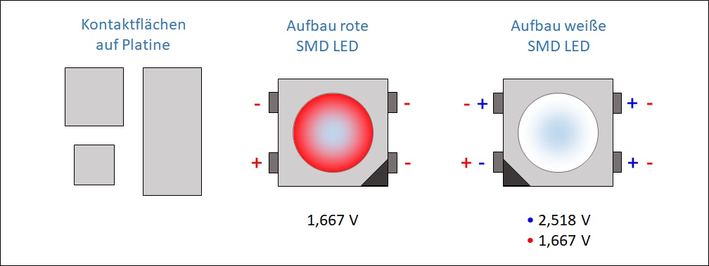

ich kam nun endlich mal dazu, mein Multimeter mit Diodenprüfung mit heim zu nehmen und auch anzuwenden. Dabei kam ich auf etwas Erstaunliches. So wie ich die weißen LEDs aus dem Q3-Bedienteil eingelötet habe, leuchten sie auch rot. Es sind nämlich Doppel-LEDs, die je nach Polung rot oder weiß leuchten. Ich habe es wieder versucht zu skizzieren.
Für weiß zeigt mir das Multimeter 2,158 V an und für rot 1,667 V. Ich denke also weiß würden sie dunkler leuchten als rot. Aber funktionieren müsste es, oder?
Welche Spannung haben die LEDs, die @Igo verwendet hat?
Ich denke, ich muss sie 180° drehen und zwei Kontakte abisolieren.

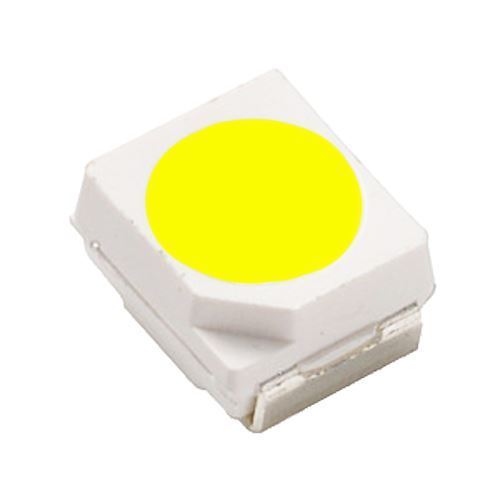

Die habe ich versucht damals :LED 3528 .die haben 2 Anschlusse ,die Katode ist mit Schnitt markiert.Passt 100 Pro auf die alte lötstelle ohne zu drehen.Das die Weisse Leds hochere Spannung haben dürfen ist in prinzip unwichtig,weil die waren mit vorhandene Spannung sehr hell.Da werde ich die Vorwiderestande so lassen

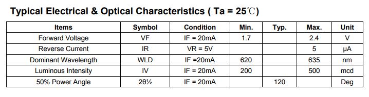

Nach hersteller angaben geht bis 3-3,5 V.
In deinem Bild steht aber 1,7 bis 2,4 V. Auf jeden Fall müssten deine LEDs auch dunkler als vom Hersteller vorgegeben geleuchtet haben. Wie war deren Helligkeit im Vergleich zu den originalen roten LEDs?

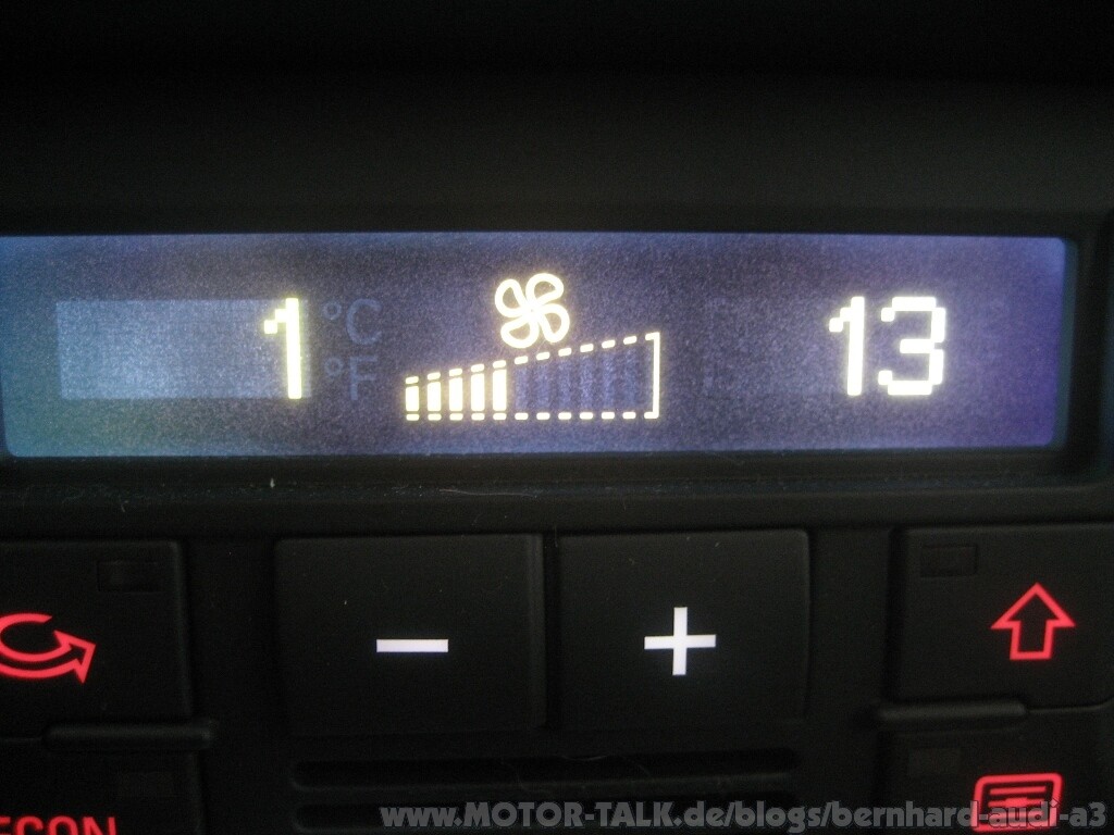

Das Problem liegt am Dotmatrix-LCD,der wird ziemlich stark durchleuchtet,so dass man bekommt nicht die weisse Zahlen auf schwarzem Grund ,sonder auf grau-blauen.

ich habe heute mal testweise mein neues Klimabedienteil eingebaut. Nachdem ich endliche alle LEDs zum Leuchten gebracht habe, funktionierte es prinzipiell. Die LED leuchten sehr hell, daher habe ich leider auch diesen blauen Schimmer. Wenn man die weiße Diffusor-Folie gegen ein Blatt Papier ersetzt, verschwindet der weiße blaue Schimmer fast aber dann leuchten auch die Zahlen nicht mehr so schön hell. Man bräuchte eine zugeschnittene schwarze Folie, die nur die Bereiche abdeckt, die immer schwarz sein sollen. Da wäre es ganz hübsch.
