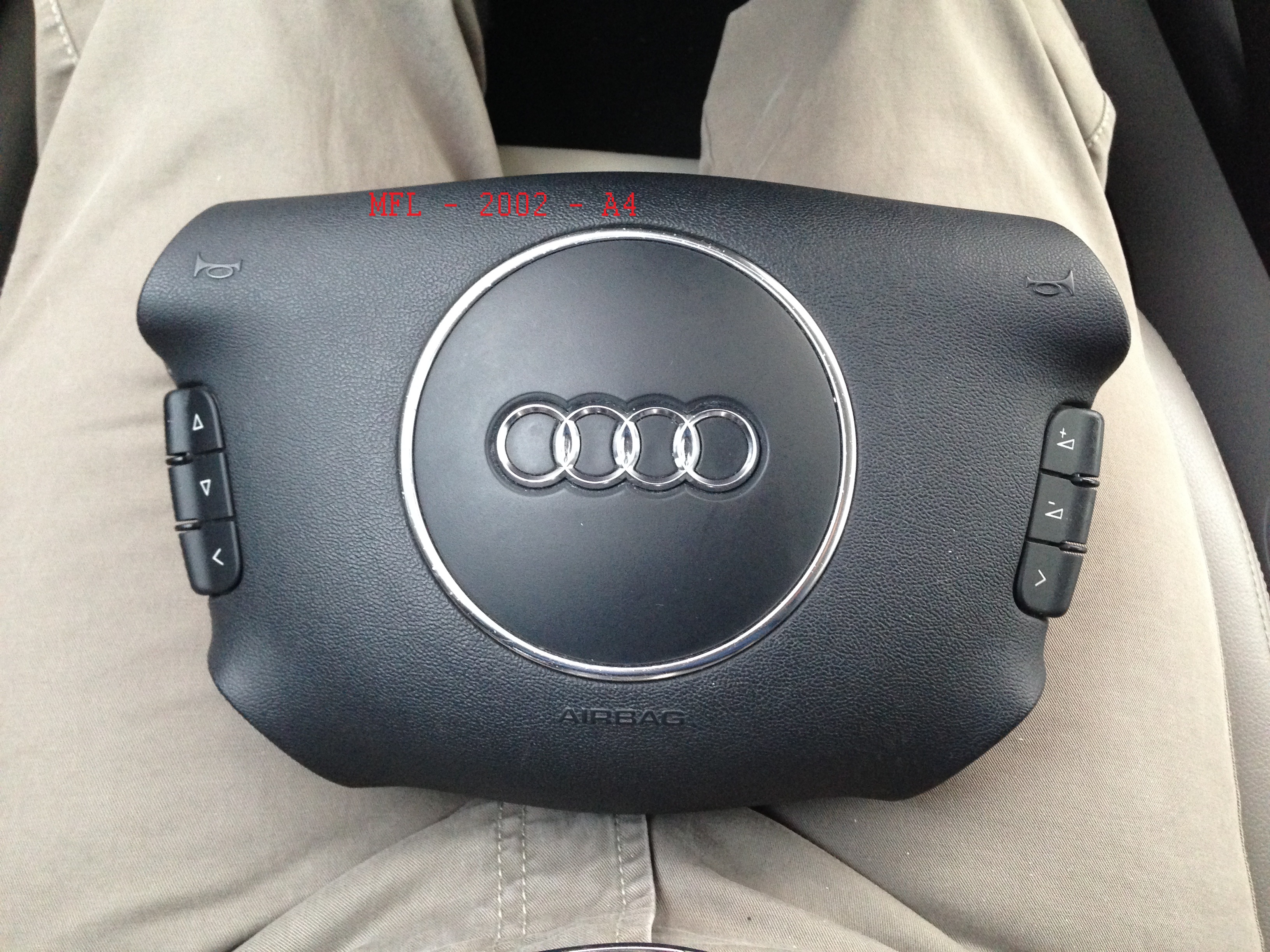

Bei meinem 2003er 8P ist noch das 1-Stufen-Airbag-Lenkrad drin.
Gerade hatte ich mir das entsprechende MFL besorgt.

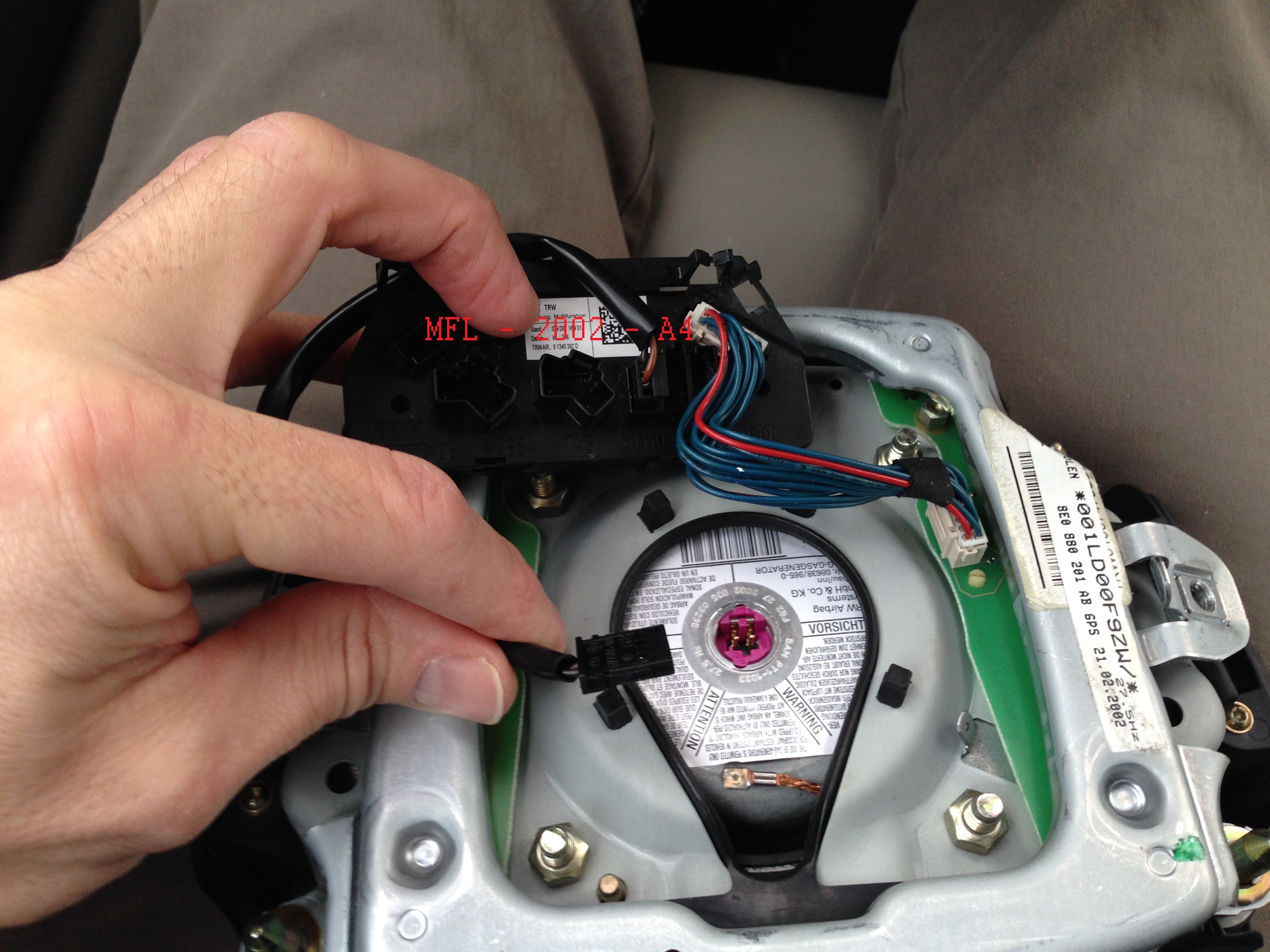

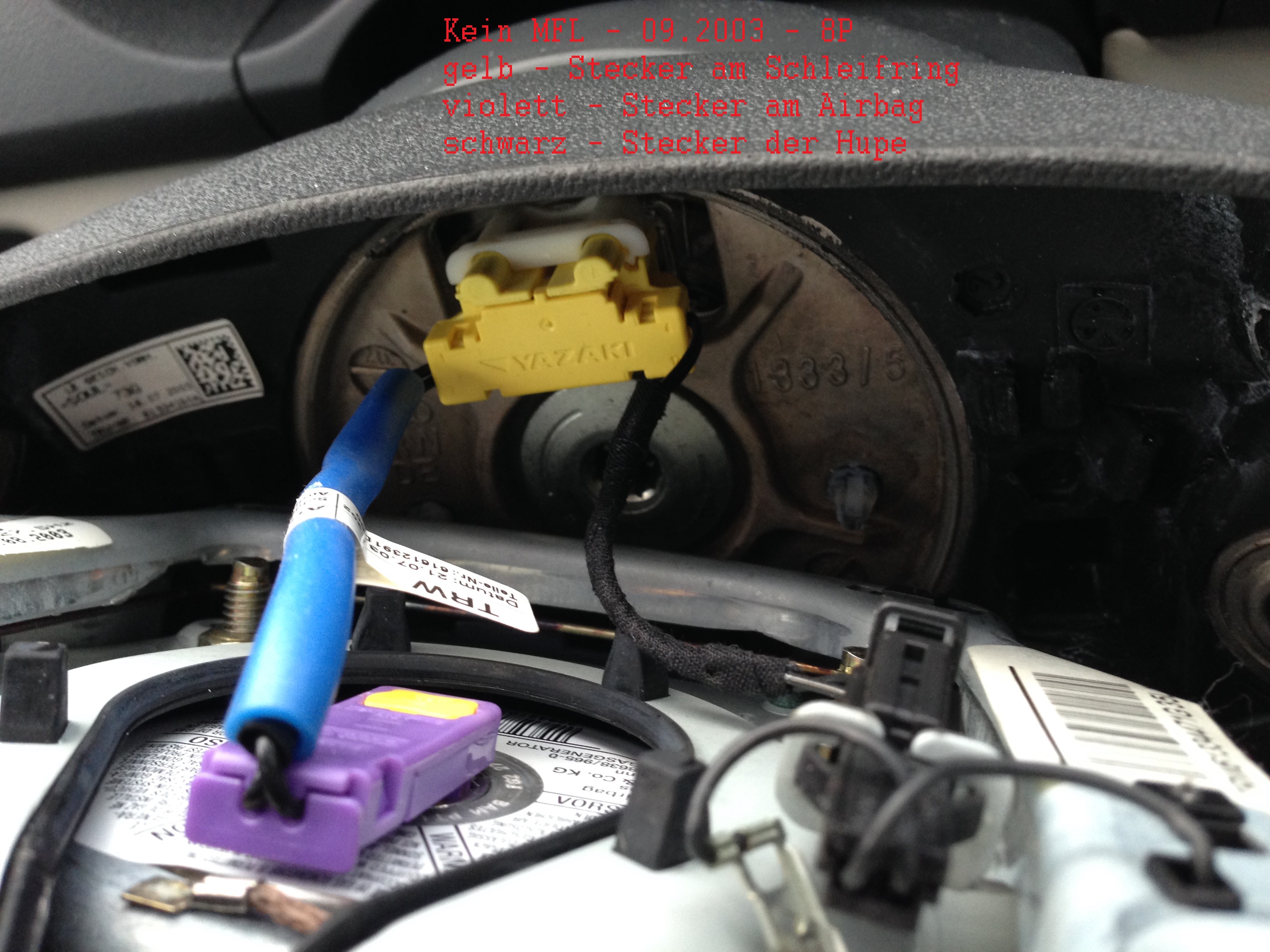

Beim alten Lenkrad gehen 2 x 2 Leitungen (Airbag und Hupe) auf den Stecker des Schleifringes.
Beim neuen Lenkrad (MFL) ist das mit dem Airbag ebenso.
Aber die Situation von den Tastern und Hupe ist anders.
Beim alten Lenkrad gehen wohl die beiden Adern der Hupe direkt zum Schleifring.

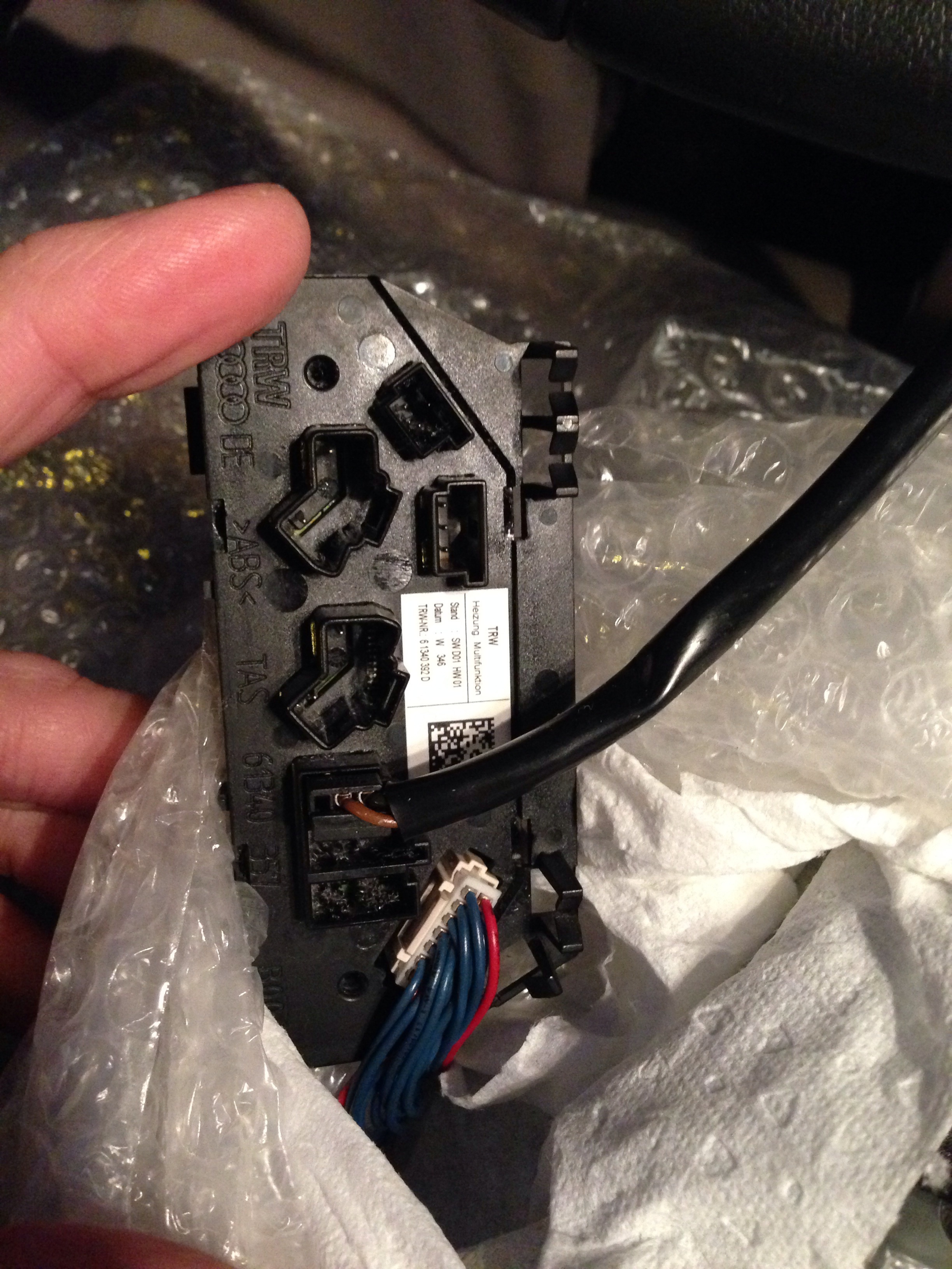

Beim neuen Lenrad gehen wohl alle Leitungen der Taste und Hupe auf eine Steuerungsplatine und von dort 2 Adern auf einen breiteren schwarzen Stecker.
Ich vermute, diese beiden Adern führen CAN-Signale (gebündelt) über den Schleifring zum Lenksäulen-STG.
Nach Aussage von Audi (Fahrgestell-Nr. und ETKA) sei sowohl mein Lenksäulen-STG, wie auch der Schleifring MFL-tauglich.
Reicht es, wenn ich die beiden Adern vom breiten schwarzen Stecker (Ausgang der Steuerungsplatine) an die ursprünglichen beiden Adern des bisherigen Steckers (Hupe) des Schleifringes anschließe?

poste mal alle teilenummern (schleifring, lenkrsäulenstg., lenkrad, kabelsatz airbag und was ich eventuell vergessen hab) und nen steuergerätescan, ich möchte nicht die kompetenz der mitarbeiter im autohaus in frage stellen, doch die erzählen oftmals viele unwahrheiten (hab da so meine erfahrungen gemacht)
wenn ich das richtig sehe und mit meinem mufu vergleiche, hast du ein falsches lenkradmodul (letztes bild) aber um das klären zu können wären die teilenummern wichtig und aus welchem fahrzeug (baujahr/modell) die komponenten stammen

wurde nie im 8P verbaut, verbaut waren 8P0 880 201 BM (Airbag mit Radio Bedienungstasten) und 8P0 880 201 BP (Airbag mit Radio/Telefon und Sprachbedienung)
damit verbunden sieht auch das Lenkradmodul anders aus und es gibt keine garantie auf kompatibilität

hier mal noch zwei bilder zum vergleichen
alles was nicht so aussieht wird sehr sehr wahrscheinlich nicht funktionieren
was ich noch vergessen habe, das lenkradmodul gibts nicht einzeln, hat auch keine teilenummer und taucht im teilekatalog auch nirgends auf

der 8-Fach Stecker ist auf Pin 2,3,7,8 belegt die restlichen sind nicht belegt. Da es alle schwarze kabel sind lässt sich nur durchprüfen welcher für was gut ist, hab aber leider nix zum prüfen hier
Und auf welchen der 4-poligen Steckbuchsen sollte der nun?
2 für Hupe und 2 Datenleitungen der Taster?
ich würde mal vermuten bei 4 pins das die für plus, minus, can-high,can-low stehen.
geht doch eh alles übern datenbus und ohne strom geht ja auch nix
wo siehst du 4-polige steckbuchsen? bei meinem ist es ein 8-fach stecker der nur auf vier pins belegt ist
Bei meinem letzten Foto ist der 14-polige weiße Tastenstecker und daneben 4-polige.
das weis ich leider nicht, wie bei diesem modul die belegung ist. ich vermute jedoch das du es nicht in einem 8P zum laufen bekommst, lasse mich aber gerne vom gegenteil überzeugen.
in den stromlaufplänen ist auch nichts zu finden über belegungen. du könntest die firma trw anschreiben und bitten ob sie dir ne belegung schicken, bei audi wirst du da schlechte karten haben

Idealerweise die Knalltüte von meinem 2003er originalen Lenkrad (nicht MFL) "auspacken" und im 2009er wieder "einpacken".
Dann den Knalltüten-Stecker von alter Situation an neuen Kabelsatz anlöten, an die erste Zündstufe.

Welcher Knalltütensack-Stecker ist für die erste bzw. die zweite Stufe?
ohne stromlaufplan kann ich dir da leider nicht weiterhelfen
