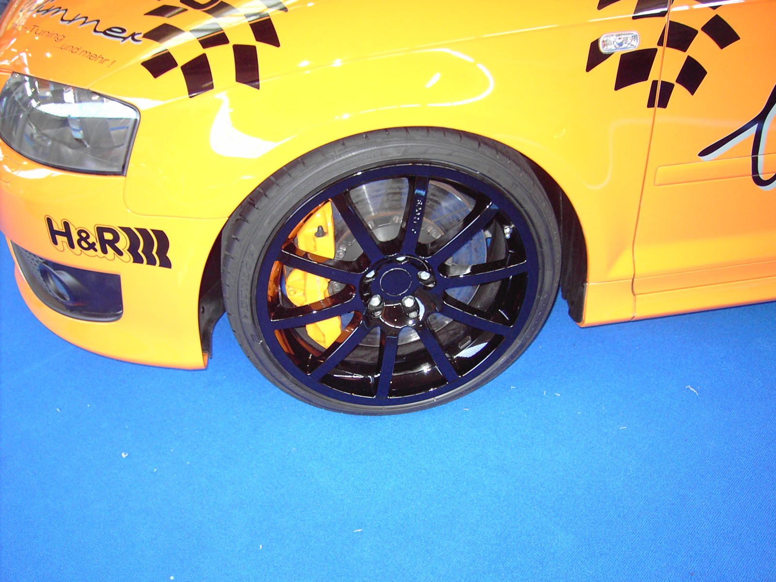

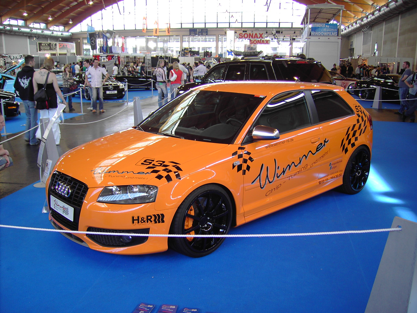

Ja der Wagen stand auf der Tuningworld, Umbaukosten waren glaub ich 24500€:bigeek:
Edit hat´s grad gefunden:
Der Preis ist überigends nur für den Motorumbau, die Bremsanlage kostet zusätzlich 4800€
