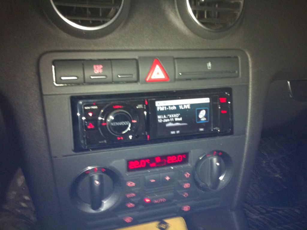

Habe selbst das KIV-700 drin und finde es klasse. Kann dir allerdings nicht sagen, wie das Alpine ist. Hatte vorher ein Alpine in meinem Z4, aber da war auch ein ganz anderes Lautsprechersystem drin. Alpine ist schon klasse.
Die Beleuchtung des Kenwood ist zumindest 1zu1 zur roten Beleuchtung des Audi.
Die DIN-Blende bitte von Audi nehmen, die passt und sieht am besten aus. Kostet knapp über 10,- (siehe Bild).
Das dunkle schwarz auf dem Bild ist in natura nicht so krass. Das Radio fügt sich recht gut ins Bild ein.
Ist nur mit ner Handy-Cam mit LED-Blitz gemacht. Und das im Dunkeln!!
